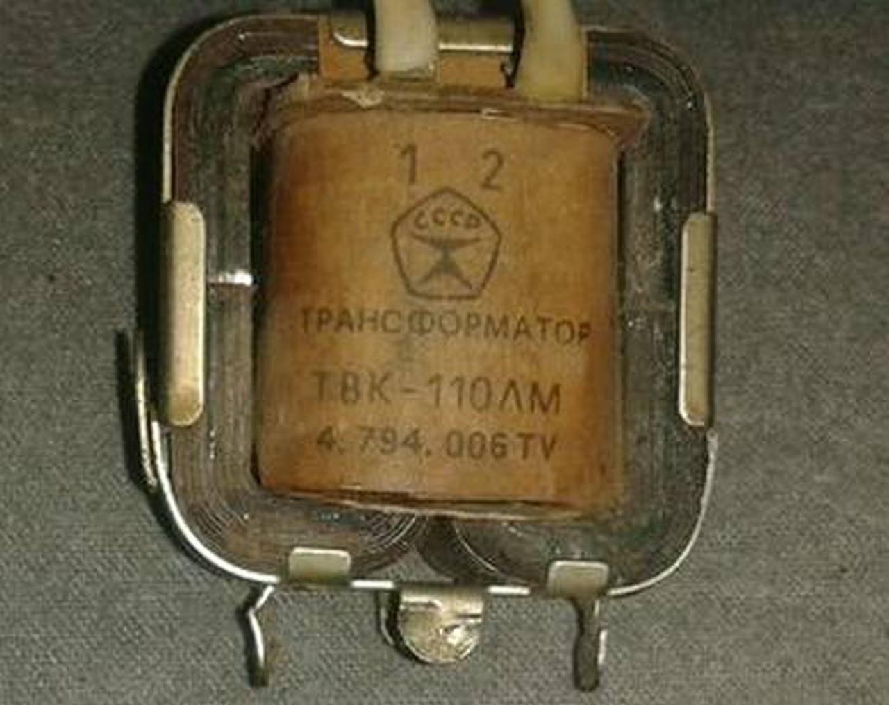

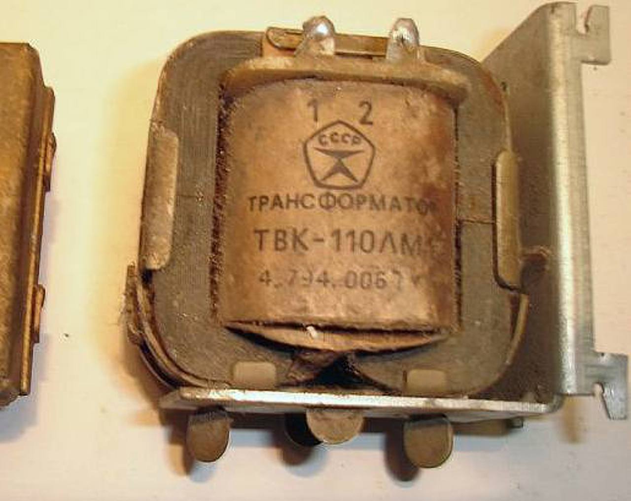

A hipersziles az biztos hogy hangkimenő trafó volt.
Csak 2 kivezetése van, úgyhogy egyértelműen fojtó.
(A "трансформатор" felirat az ellenség megtévesztése )
Az a négy inkább 6, de inkább 7- A hetedik az nagyon árnyékolásnak néz ki. Primer 1, 2, a négy szál szekunder. Inkább képkimenőnek nézném. A típusszáma is erre utal T transzformátor B kimenő K 110 nemtudom.
De gondolom már ennyi év után nincs jelentősége. A hozzászólás módosítva: Ápr 26, 2016
Videoton TV képkimenő. Inkább 5 kivezetés. Hangra elég gyatra. Mérete miatt is.
Idézet: „Így 6 év távlatából kezdek 4-et látni” Ezen?? Hol? A hozzászólás módosítva: Ápr 27, 2016
Ilyenem van. Ez egy képkimenő szerintem. Ha a másik oldalán 3 db kivezetés van , akkor az egész pontosan 13,4V, és 35V körül van. Ha 230V-ot adok a primerre. De ilyen hiperszil magos kis trafócskából tényleg csináltak sokfélét a ruszkik. Ilyen volt a Merkur, Vénusz tévékben a hangkimenő is. S valóban voltak fojtók is kisebb fekete-fehérekben, ilyen ábrázattal, s kinézettel, míg nem látjuk a "másik oldalt" addig nem lehet megmondani hogy ez épp melyik.
