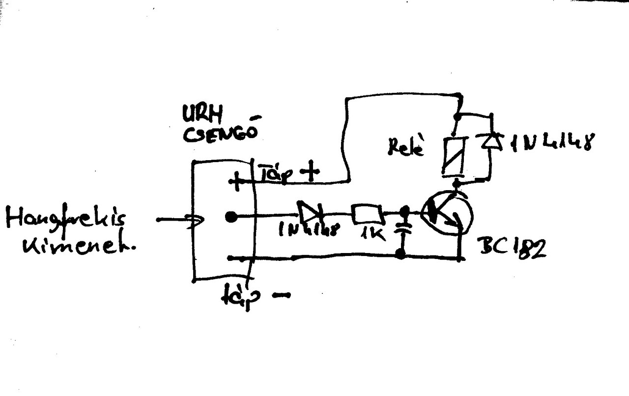

Tisztelettel kérek szépen segítséget a következőhöz: egyszerű, egygombos távirányítóval vezérelt, elektronikusan nyíló doboz. Ez egy kutya kiképzéshez-tréninghez használt eszköz, melynek lényege, hogy a kutyát jutalmazhatjuk feladat elvégzése után akkor is ha nem állunk közvetlenül mellette. Azaz behívás nélkül is... Egy kedves barátom kért meg, hogy segítsek ebben, mivel a "bolti" verzió igen borsos árú (20-30 ezer ft) A paraméterek: 15 X 9 cm alapterületű 10 cm magas műanyag doboz. (Méret tekintetében nincs igazi megkötés, eddig ez van kész, de készíthető más méret is.) Ennek fedelét kellene távirányítóval maximum 20 m távolságból nyitni. Zárás nem szükséges, az megfelel úgy is hogy a kutya gazdája odasétál és becsukja, hiszen jutalmat is újat kell beletenni. A távirányítás egyszerű megoldásához vettem egy kínai vezeték nélküli csengőt, mivel nem vagyok jártas a rádiótechnikában. (Azonban ennek hangszórókimenetén csak 0,3-0,4V feszültség ébred jel adásakor.) Kérdéseim: milyen módon lenne a legegyszerűbb nyitó elektronikát ill. mechanizmust építeni? Hogyan tudnám összeépíteni a vezeték nélküli csengővel? (ha kell, teszek fel majd képet a csengőről) A segítséget, ötleteket előre is nagyon köszönöm! Tisztelettel: Varga László Ui.: Remélem nem gazdagítottam feleslegesen a témák tárházát, de nem találtam megfelelőnek a program és a kereső javaslatait és nem akartam meglévő beszélgetésbe oda nem illő kérdést feltenni...Amennyiben tévedtem elnézést kérek.

Köszönöm! Nagyon is jó ez a rajz. Az ötlet is, egyszerű és kivitelezhetőnek tűnik... Első kérdésem: 9 V-os elemmel kifejthető akkora erő/ mező ami képes a rugó által feszített reteszt behúzni? Illetve szerinted nagyjából milyen vastag drótból és mekkora menetszámmal lehet jó? (csak nagyjából, iránymutatás miatt kérdem, nyilván nem érdemes sokat számítgatni, majd próbálgatom)
Van esetleg ötleted arra is, hogy a csengő kimenő jelét hogy használjam a tekercs kapcsolására? Valamiféle erősítő kapcsolás kell, vagy esetleg egy tranzisztorral is megoldható lehet? Üdv: Laci
Huhh, tekercskészítésben mondhatni nincs gyakorlatom. 9V-os elem helyett én 3-4 db. AA méretű elemet, akkut használnék, azok jobban bírják.
Valószínűleg az 555-ös monostabilt elindítaná a hangszóróról jövő jel, de ha nem, egy tranzisztorral már tuti. A kimenetére pedig kelleni fog egy másik tranzisztor, ami a tekercsnek adja az áramot.

Gerenk, Vizor, a távirányítós autó valóban egyszerűbb lenne, de sajnos az éppen nincs bontás alatt Így marad a csengő... Ha valaki nagy vonalakban lerajzolná nekem miként álljak neki a kapcsolásnak azt nagyon megköszönném. Mármint, hogy mit építsek a hangszóró kimenetre. Ezután majd elkísérletezgetek vele. Behúzótekercset szerintem tekerek, gondolom itt vastagabb drót és kevesebb menet lesz a csapásirány mivel alacsony fesz és nagyobb pillanatnyi áramerősség lesz. A 3-4 AA s ötletet megfogadom, jogos felvetés. (Maradok szerintem először a rugós reteszes megoldásnál, mivel az tűnik a legegyszerűbbnek, bár a motoros elképzelés csukható is lenne rc autós távirányítóval. Majd a javított verzióban...) A hozzászólás módosítva: Ápr 30, 2016
A hangfrekvenciás kapcsoló jel kicsatolása függ a csengő típusától, konkrét megoldást csak
annak ismeretében lehet megadni. Egy lehetséges kapcsolás rajza.
