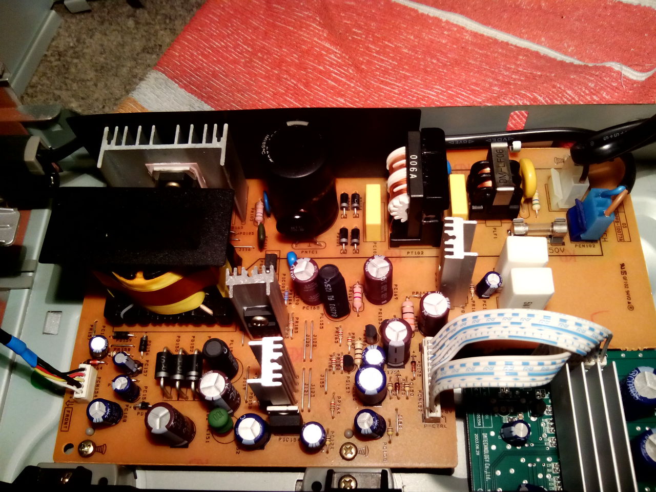

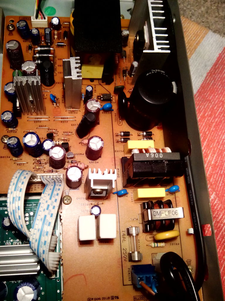

Adott egy dm-r300 típusú Dimarson házimozi rendszer.
Probléma annyi ,hogy nem lehet bekapcsolni.
A biztosíték és a kapcsoló is átad ,viszont "se kép se hang" nem kapcsol be...
Egyszerű megoldások érdekelnének ,ha van ilyen!?
Pl.: Kondi csere ,ha igen melyik/ek vagy hasonlo megoldások.
Várom a tippeket. Előre is köszi.
(#) reloop válasza bajuszrichard hozzászólására (») Jan 14, 2016 /
Szia! A szalagkábel takarásában feszültség értékeket vélek felfedezni, ha így lenne, ellenőrizd őket!
(#) bajuszrichard válasza reloop hozzászólására (») Jan 14, 2016 /
Szia Egyik kivezetésen sincs feszültség.
Ez sajnos tápegység hiba, ami nem tartozik az egyszerű javítások közé.
(#) steelbird válasza bajuszrichard hozzászólására (») Jan 14, 2016 /
Szia.
Kikapcsolt állapotban mérj már rá a csatlakozónál a GND és a tápfeszültségek közé Ohm állásban. A nagyobb feszültségek a végfokra mennének, ott nézd meg, hogy GND felé mérve nincs -e zárlat, vagy nem mérsz -e nagyon kis értéket (pár Ohm). Előfordult olyan, hogy bezárlatosodott valamelyik végfok ic (a borda alatt vannak, SMD kivitelben) és akkor nem idul el a táp. De ez csak egy hibalehetőség a sok közül. Táp IC is sokszor volt hibás.

(#) proba válasza bajuszrichard hozzászólására (») Jan 14, 2016 /
Ha a hálózati biztosíték ép, a 230 as körben keress 1-47µF kondenzátort azt cseréld. Esetleg a szekunder oldali diódák zárlata szokott előfordulni.

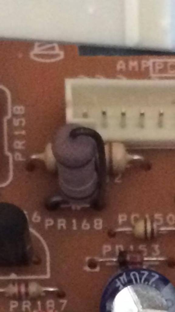

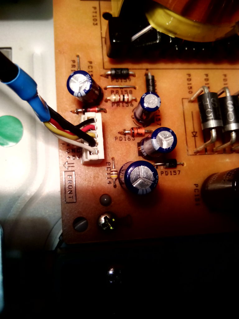

Reggel a nagy kapkodásban nem voltam túl alapos. Most a mérést elvégeztem úgy, hogy a szalagkábelt lehúztam a táp panelről eredmény a következő. Ű
A 26V-os kimeneteken 21,1V-21,9V között ingázó fesz. mérhető. A 12Vos kimeneten 0,8V-1,2V között szintén ingázó fesz mérhető! A többi minimális eltéréssel megfelel az elvártaknak.
Mindeközben a PD163 dióda halkan kattog ,melegszik és a belsejében apró szikrákzás figyelhető meg.
Szalagkábel rádugásával nem mérhető semilyen feszültség és a kattogás is megszűnik.
A 12V-os kimenet és a test közt 5,5ohm az ellenállás ez nemtűnik egészségesnek.

(#) bajuszrichard válasza steelbird hozzászólására (») Jan 14, 2016 /
Szia. A lehúzott szalagkábel végpontjait mérve a legkisebb ellenállás a "23V-os kimenet" és a "test" között 580ohm ,a "26Vo-s kimenetek" és a "test" közt 620ohm a többi meg még sokkal nagyobb érték.
Azért vannak idézőjelben mert a táp paneltől elválasztva(lehúzva) mértem az értékeket.
Szerintem ezekkel nincs gond.

(#) steelbird válasza bajuszrichard hozzászólására (») Jan 19, 2016 /
Bocs, nem tudtam bejelentkezni és válaszolni azóta..
A lehúzott szalagkábelnél írt jelenség táp hibát sejtet. Nem mai gyerek már a készülék, ezekre a kondikra pedig 1-2000 órát garantálnak a gyártók, úgyhogy én kondikat cserélnék először.
