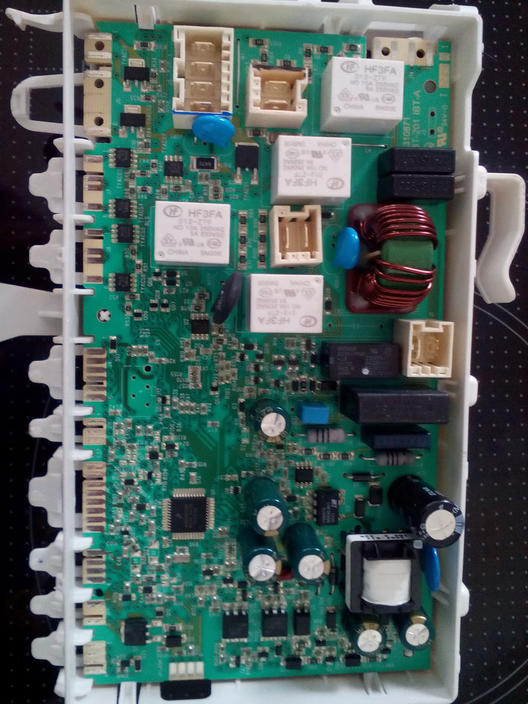

(#) Viktorius1 hozzászólása Ápr 28, 2016 /
Elfüstölt a Whirlpool (AWM8125) mosógépem ajtókapcsolója, és ezáltal a vezérlőpanelen az ide kapcsolódó részek.
Valaki már javított ilyen vezérlőpanelt (Timer SC1 (EI,PW,IR,RH) ?
Száma a panelen : 461974480671 és a katalógusban pedig: 481228218868
Előre is köszi, ha tudtok segíteni.
(#) mindenes válasza Viktorius1 hozzászólására (») Ápr 28, 2016 /
Szia! Az ajtókapcsoló termisztort általában ergy triak vagy relé engedélyezi. Hibás TO92 tokozásu alkatrészt kell keresni ilyen esetben. Nyomáskapcsoló úgyszint ellenőrizendő

(#) Viktorius1 válasza mindenes hozzászólására (») Ápr 28, 2016 /
Szia! Köszi a segítséget. Nagy a baj a panelen....
Dip 8-as tokban lakik a ?triak? VIPer20a névre hallgat. ez az IC is kipukkant.
Ismered ezt a panelt?
Hol keressem a nyomáskapcsolót?
köszi
(#) Dino71 válasza Viktorius1 hozzászólására (») Ápr 29, 2016 /
Szia! cseréld azt a VIPer20a alkatrészt (pár száz Ft) és az ajtó kapcsolót (na ez már több ezer ft)Előtte nézd meg azt a kőrt amit vezérel.,mert valamitől kiégett.Kép a panelről sokat segítene.
Ha nem találod a nyomáskapcsolót és ennyire nem tudod mit keress vigyázz nehogy baleset legyen !
A nyomáskapcsoló hoz egy vékony cső megy a légsűrítőből. A légsűrítőt a dob alján találod . Egy vékony cső (5-8mm vastag) jön ki belőle. A nyomáskapcsoló (vízszint kapcsoló) ra keress rá a googlén és ott vannak képek is.

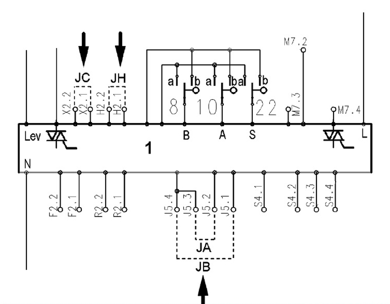

Ismét nyűgöm van,ismerősöm gépe(Zanussi TL 803V) beengedi a vizet mos de utána megakad(nem szivattyúzik és centrizni sem akar).Lenne tippetek?
Köszi előre is!

(#) palko0125 válasza gaga1 hozzászólására (») Máj 1, 2016 /
Egyet sem öblít? Ha külön centrire rakod akkor szivvatyúzik e, centrizik e!?
Üdv, Palkó.
(#) gaga1 válasza palko0125 hozzászólására (») Máj 2, 2016 /
Nem csinál semmit csak mos.
Üdv.!
(#) palko0125 válasza gaga1 hozzászólására (») Máj 2, 2016 /
Elképzelhető akkor, hogy nem lép a programkapcsoló. Hallgasd meg, hogy ketyeg e a programkapcsoló.
Ha ketyeg az jó?
(#) VIM válasza gaga1 hozzászólására (») Máj 2, 2016 / 1
Szia! A ketyegés az nem biztos, hogy hallatszik mert a programkapcsolót forgató motor elég csendes. A szivattyút kellene megnézni, hogy nem tekeredett-e fel valami textilszál, hajszálak a tengelyre esetleg valami más ruháról lesodródott kiegészítő odakerült a lapátkerék terébe. A szűrőfedelet kell levenni és belátni a szivattyúhoz. A tengelyre esetlegesen feltekeredett szálak nehezen távolíthatók el és türelmet igényel. Ha a szivattyú tengelyének nagy a holtjátéka, kopott akkor valószínű, hogy esetleg ezért nem tud megfelelő fordulattal szivattyúzni. A centrifuga fordulat a panelen a képen látható jumperrrel van megoldva, talán nem érintkezik jól .... JA, JB
A hozzászólás módosítva: Máj 2, 2016

(#) gaga1 válasza VIM hozzászólására (») Máj 2, 2016 /
Most továbbment és csinálja a dolgát,de azt mondják ha megakad akkor csak búg a motor mintha fogná valami(csapágy,szénkefe?).

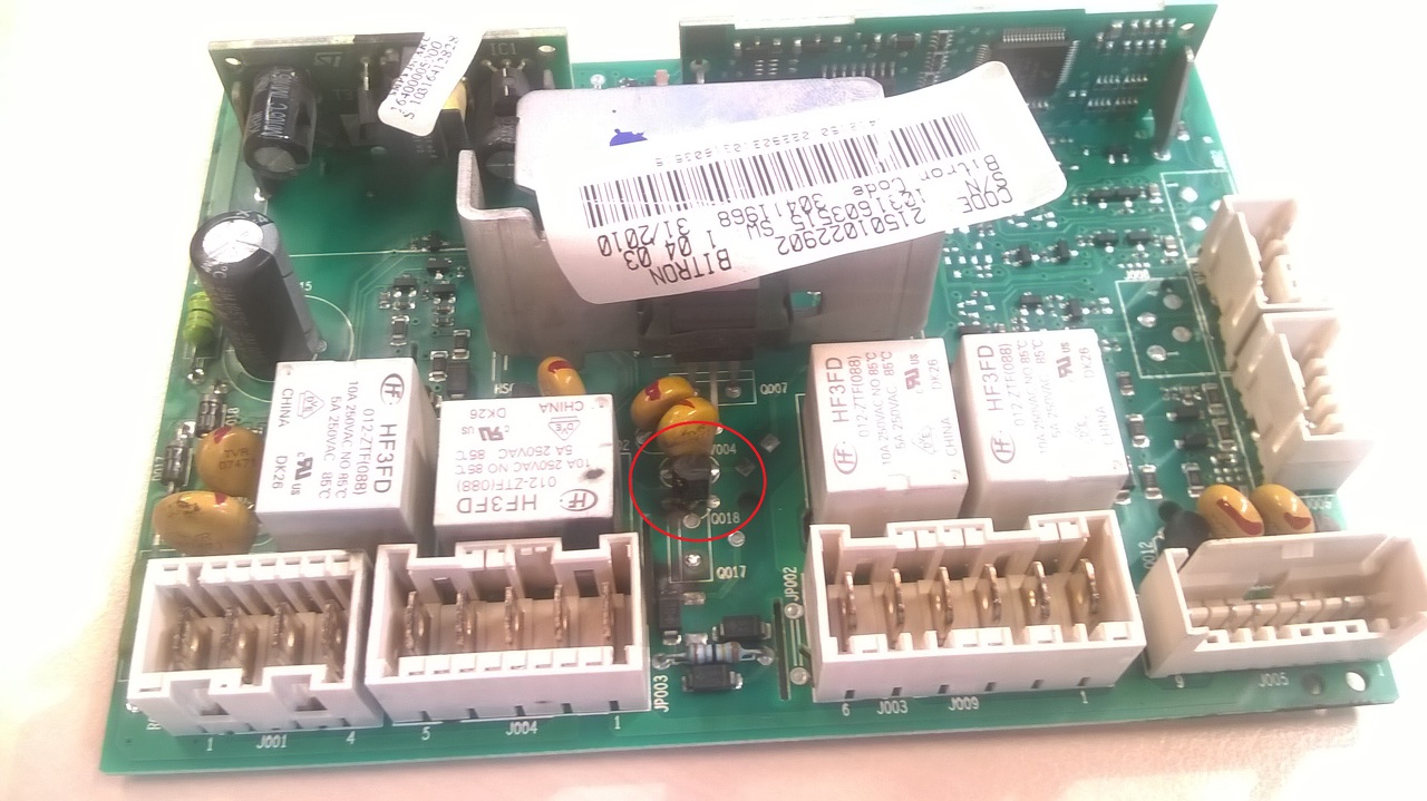

(#) Seresalf hozzászólása Máj 2, 2016 /
Indesit IWD 7125 tipusu mosogephez keresnek panelrajzot.
Zarlatos lett a mosogep az ajtozar meghibasodasa miatt, es az alaplapon elpattant az egyik tranzisztor, csak sajnos nem latom, hogy milyen tipusu pontosan.
Vagy ha valaki esetleg tudja, hogy ez milyen tranzisztor, azt is megkoszonom.
Elore is koszonom a segitseget.
Udv,
Alfonz
Ha csendben van a gép, akkor az ajtókapcsoló nem működik rendesen ha viszont nem megy programkapcsoló sem akkor a programkapcsoló és az elektronika nem kap megfelelő perifériás jelet a továbblépéshez.
