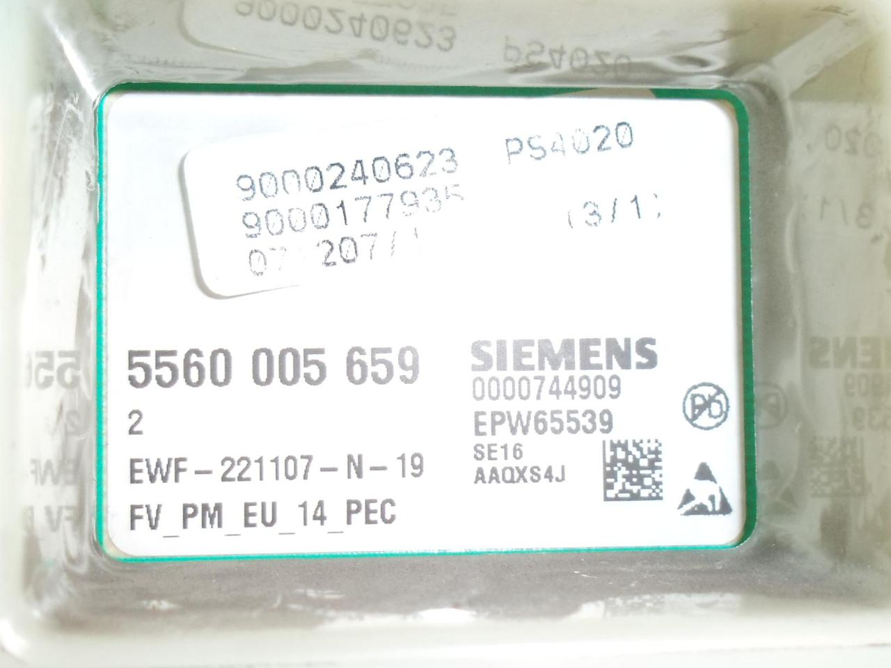

(#) otto54 hozzászólása Ápr 22, 2016 /
Bosch MAXX7 mosógép panelen van a mellékelt képen látható EEPROM (a bekötése alapján az) amelynek az adatlapját nem találtam meg a NET-en. Aki tud segítsen!
Üdv. Ottó
(#) uniman válasza otto54 hozzászólására (») Ápr 22, 2016 /
A szám alapján hiába keresed...hasonló, de más típusú vezérlőkön 24C01WP- láttam ebben a pozícióban. A középső számsor is erre utalhat. Egy próbát megérne ilyenként kipróbálni...
(#) otto54 válasza uniman hozzászólására (») Ápr 22, 2016 /
Most megoldódott a problémám,végül is sikerült a "billentyűzeten" keresztül a hibakódot kitörölni,
ezért nem kell tovább az EEPROM frissítéssel bajlódnom. Majd egy következő hasonló panel esetén megpróbálkozok a kiolvasással és helyettesítéssel.

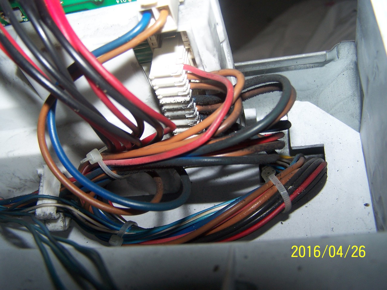

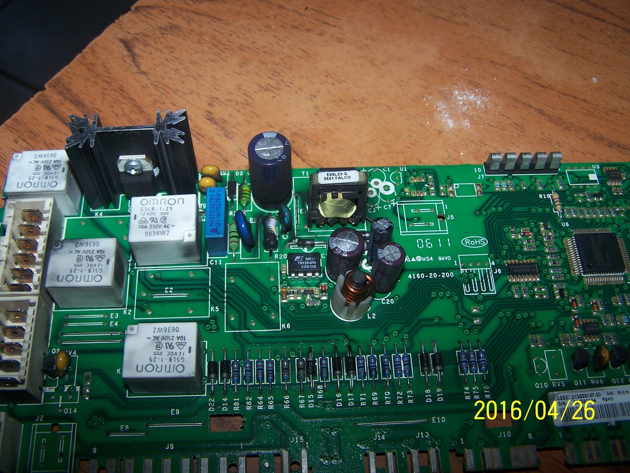

(#) gaga1 hozzászólása Ápr 22, 2016 /
Indesit witl 105-ös tartalék mosógépünk ha áramot kap minden lámpa villog és ezen kívűl nem csinál semmit. Tudnátok tanácsot adni a "sztrájk" okát illetően?
Köszönöm előre is!
(#) gaga1 válasza gaga1 hozzászólására (») Ápr 22, 2016 /
Annyival egészíteném ki,hogy a pirossal jelzettek villognak ha áramot kap,akkor rögtön.
Nem lehet kikapcsolni,resetelni sem.

(#) botesz válasza gaga1 hozzászólására (») Ápr 22, 2016 / 1
Táp gondja van.
(#) gaga1 válasza botesz hozzászólására (») Ápr 22, 2016 /
Égett pupos dolgokat keressek,vagy tipikus hibák szoktak előfordúlni?
Pupos kondikat keress.

(#) gaga1 válasza botesz hozzászólására (») Ápr 26, 2016 /
Most értem oda,hogy belenézzek a gépbe hát nem ezt vártam.
Majd minden alkatrész kormos,pupos kondit csak egyet találtam.
Itt valószinűleg sok minden károsodott és ha a panel kész is van,mitől füstölt el?
(#) zoz11 válasza gaga1 hozzászólására (») Ápr 26, 2016 /
Az nem korom, csak por, takarítsad le a panelt, cseréld a 3 kondit ki, és már megy is tovább a gép.
(#) gaga1 válasza zoz11 hozzászólására (») Ápr 26, 2016 /
Próféta szóljon belőled,mert az első gépünk meg olyan csapágyas,hogy a szomszédok már morognak ha mosunk.
(#) gaga1 hozzászólása Ápr 26, 2016 /
Köszönöm a segítséget 1pupos kondit cseréltem és lássatok csodát működik!!
