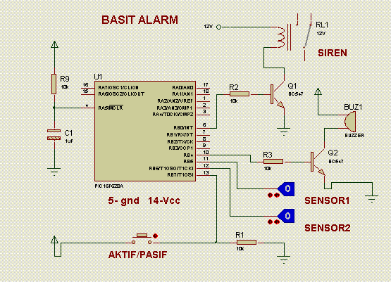

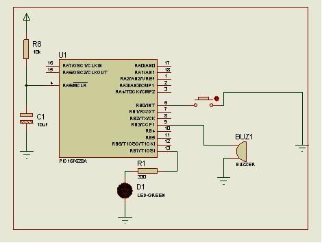

				Valaki lát itt olyat, hogy egy buzzert hogyan kell sípoltatni PIC-ről? Esetleg kapcoslás, program részlet... Néztem a neten is, de egyelőre semmi.						 | Bejelentkezés Hirdetés |
