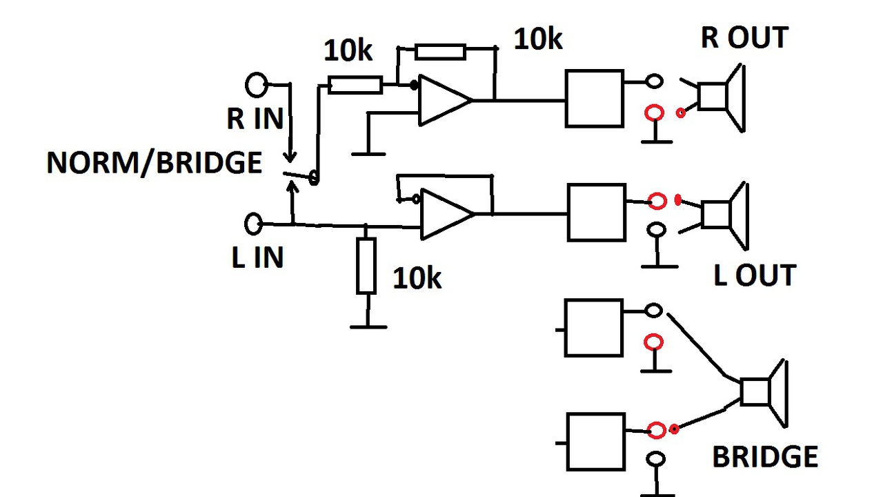

Szia. Spafitól lestem el, hogy ellenütemben vezérli a sztereó végfokjait. Előnye, hogy mivel a mély tartomány álltalában közel egyformán oszlik el a két csatornán, és még a fázisuk is közel azonos, jobb a táp kihasználása. Mindössze az egyik végfok elé invertáló, a másik elé neminvertáló fokozatot kell betenni. Ez legegyszerűbben egy kettős műveletiből megoldható. Csak annyi eltérés lesz, hogy az egyik csatorna kimenetén a csatlakozók fordítva lesznek bekötve. A bemeteket egyszerűen monósítva meg is van a híd. Sőt! Ha bírja árammal a végfok, nagyon egyszerűen akár 2.1-es rendszer is kialakítható belőle. Persze ilyenkor csak passzív hangváltó jöhet szóba

Köszönöm.Esetleg ha valaki megrajzolná a skiccet vasalható formában azt megköszönném.

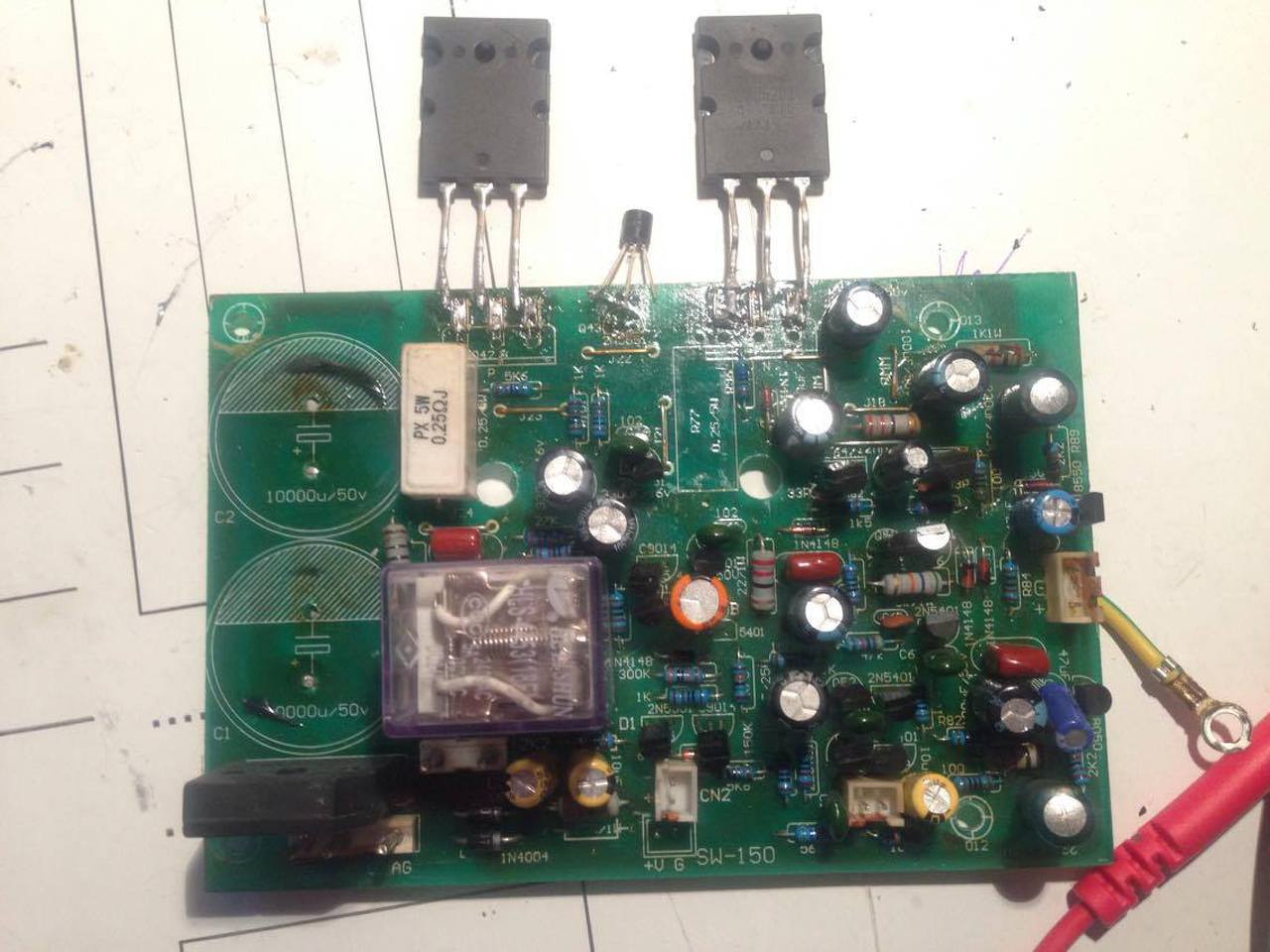

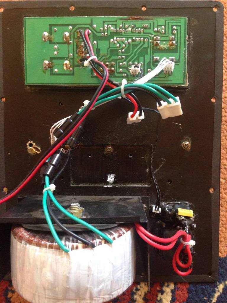

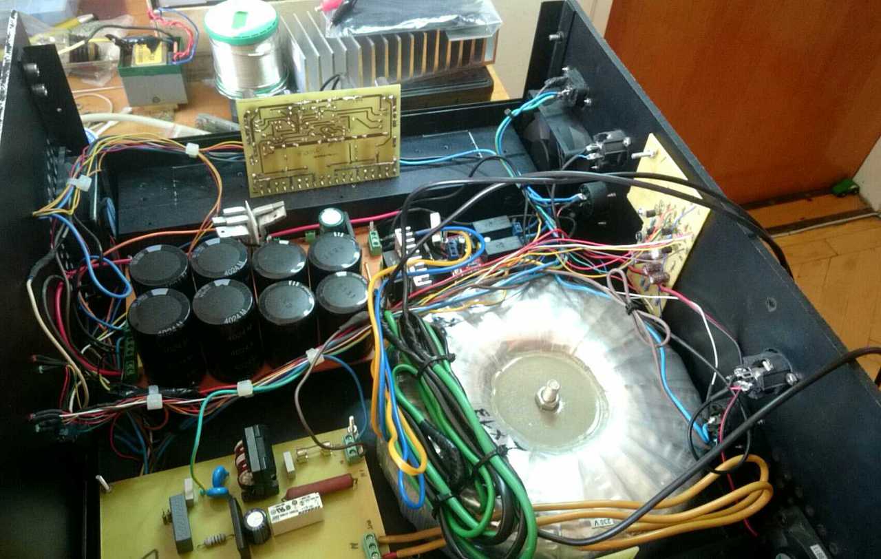

hali mindenkinek. lenne egy kis-nagy gondom. Valamikor régebben elhallgatott egy házi aktív mélynyomó. A hangszóró kiégett, de viszont az erősítő se oké. 2s5200 - 2sa1943 páros van benne, mértem és nincs bajuk. kondenzátorok ki lettek cserélve és úgy se. nos a tünet: bekapcsol gond nélkül, biztosítékot nem vágja ki. ám ha gyorsan tekerem a potenciómétert akkor a relé kattan egyet pár másodpercig pirosan világit, s aztán vissza zöldre. ha lassan tekerem a potenciómétert akkor tekerhetem maxra is, akkor se kapcsol ki, nem kattan a biztosíték. hang semmi nem jön. merre lehet a hiba? :-?? mellékelek 2 képet a nyáklapról.
(#) Buvarruha válasza sikidavid hozzászólására (») Máj 4, 2016 /

(#) djcaveman válasza sikidavid hozzászólására (») Máj 4, 2016 /
„kondenzátorok ki lettek cserélve”
Szia.
A panel jobb alsó és felső kondenzátorai púposak, azok biztosan ki lettek kicserélve, vagy a csere után lettek olyanok? Hiányzik egy 0,25 ohmos ellenállás, illetve a két puffer kondenzátor 10000µF/50V ezek hibásak voltak, vagy csak a ki lettek szedve valamiért. Még egy jó tanács: A forrasztásoknál felgyülemlett gyantát mosd le, mert okozhat átvezetéseket, amik igen érdekes hibákat generálhatnak.
„hang semmi nem jön”
Ez lehet az előfokozat/szűrő hibája is. De mindenképp tüzetesebben át kell nézni a végfokozatot, eléggé lestrapát állapotban van.
A hozzászólás módosítva: Máj 4, 2016
(#) kistee válasza sikidavid hozzászólására (») Máj 4, 2016 /
Innen úgy látszik, hogy a végtranzisztorok sincsenek rendesen beforrasztva...
(#) sikidavid hozzászólása Máj 4, 2016 /
igazatok van, elfelejtettem megjegyezni, hogy a végtrazisztorok le lettek véve, csak oda állítottam hogy lássátok hol kéne legyen. Az a két kondenzátor nem lett cserélve. kezdjem azoknak a cseréjével?

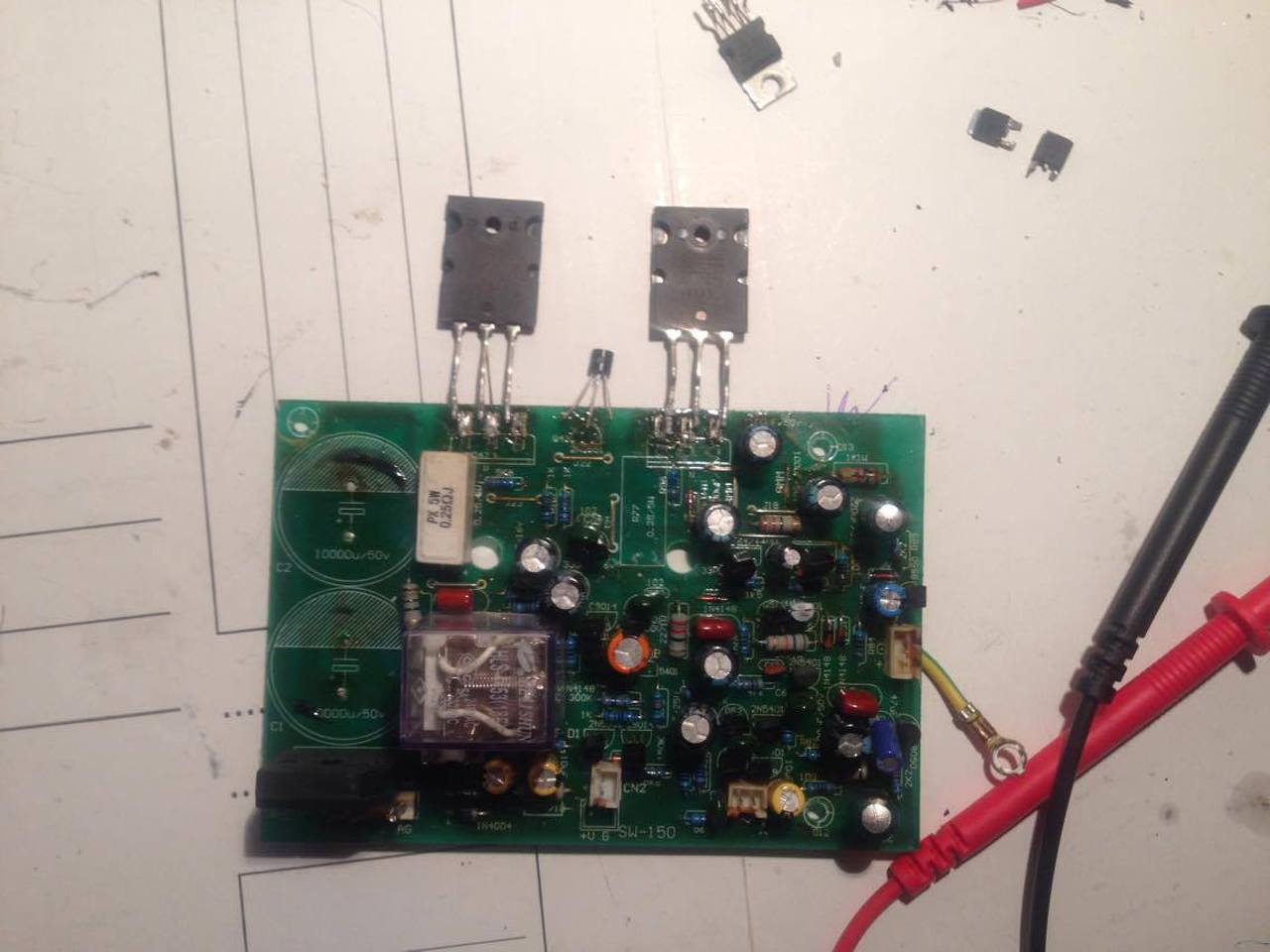

itt a többi része:
(#) zotya1983 válasza HA3GX hozzászólására (») Máj 4, 2016 /
Link köszi. Ha lehet akkor layoutban.
Innen indultunk ki.

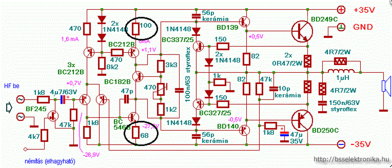

(#) reloop válasza tpet8 hozzászólására (») Máj 4, 2016 /
Lássuk mekkora a nagyjelű erősítő árama! Mérd meg a bekarikázott ellenállások lábai közötti feszültséget!

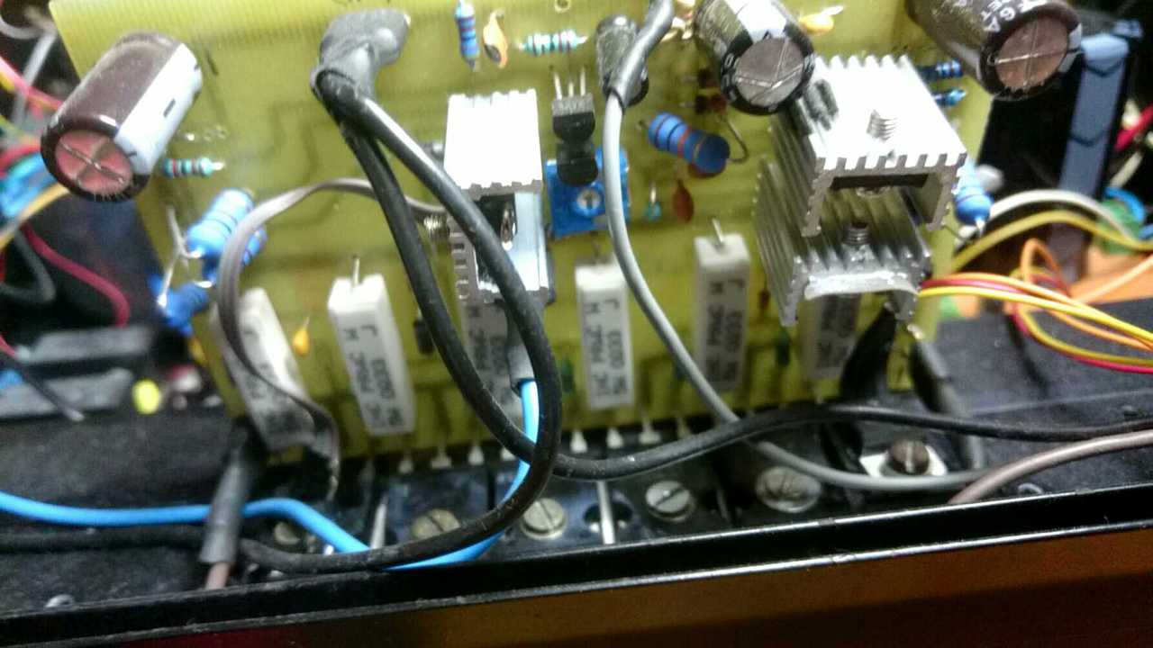

(#) videoton6363 hozzászólása Máj 4, 2016 /
Üdv Urak!
Újra egy beteg Philips FA 156 erősítőről volna szó. Ez egy másik, tehát nem az előző hozzászólásaimban lévő FA 156-ról van szó. Amit tudni kell róla, előző gazdája buliban full hangerőn ordíttatta, bekapcsolt loudnessel, 5 sávos equalizer teljesen maxon. Égett ellenállásokat találtam benne. A táp részben van 2db 60V 10000µF puffer, és 2db 40V 4700µF puffer kondi. Ebből egyik 4700-as már ki volt folyva. Bekapcsoltam kb 5 másodpercre, ebből az lett, hogy a halott puffer felhevült és sistergett, az egyik végfokozat előtti 3 lábú fehér ellenállás is forrósodott, továbbá lángot vetett egy ellenállás az erősítő modulon, ami a végfokozatok előtt van. Van értelme foglalkozni vele, vagy hagyjam? Bocsánat a hosszú hozzászólásért.
