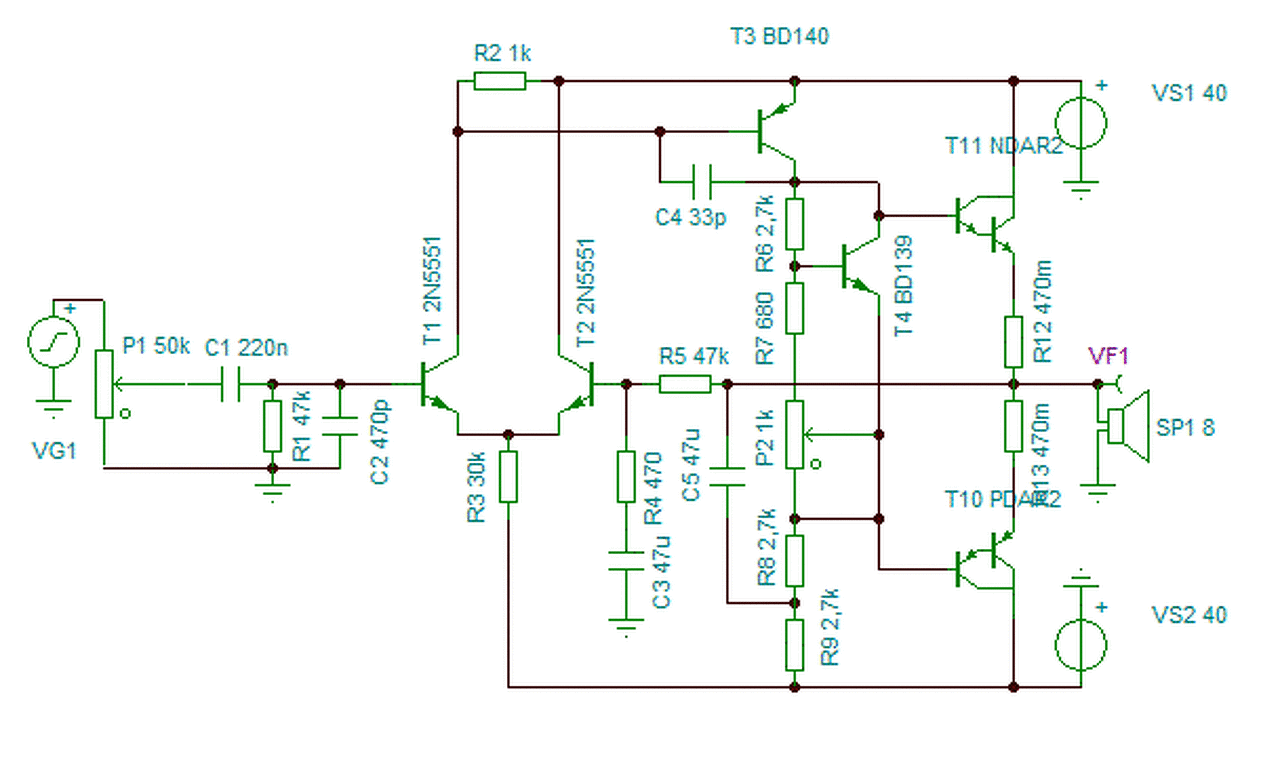

Lerajzoltam darlington tranzisztorokkal. A T4-et a végtranzisztorok hűtőbordájára kell fogatnod!

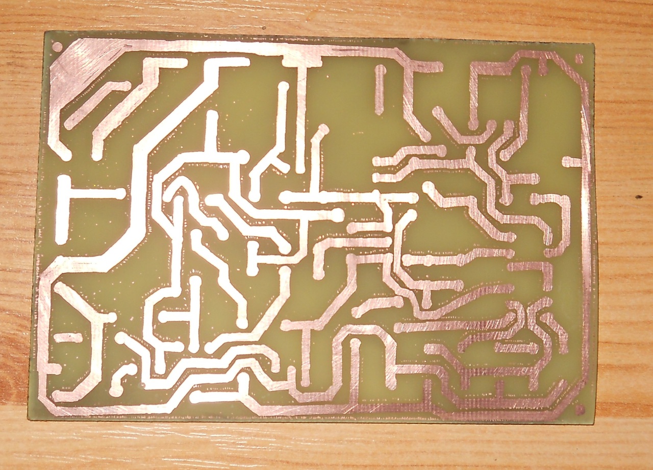

A NYÁK-ot pedig kézzel rajzoltam. Mindig így szoktam készíteni. Az erősítő meg sem fettel sem fet nélkül nem szólt rendesen. Akkor majd holnap kipróbálom úgy hogy a Uki gnd-t jó helyre forrasztom.

A kézi rajzra azért kérdeztem rá, mert néha elvéti az ember a vezetősávot és nem a helyére húzza. Ebben úgy tudunk segíteni, ha lefotózod a forrasztási oldalt ás összevetjük a tervvel, több szem többet lát alapon

Ez a forrasztási oldala.
Azóta a Uki gnd-t átforrasztottam a helyére de így sem jobb az erősítőm.

(#) reloop válasza tpet8 hozzászólására (») Ápr 30, 2016 / 1
Kérlek nyugtass meg, hogy azok pöttyök nem rézből vannak, hanem csak a szeme káprázik!
(#) djcaveman válasza reloop hozzászólására (») Ápr 30, 2016 /
Akkor én szemem is káprázik, mert én is rézpöttyöknek látom...
(#) reloop válasza djcaveman hozzászólására (») Ápr 30, 2016 /
Ez esetben félő, hogy az áram nem csak a kívánt irányokban fog folyni, bár lehet a kifúrt panel azért rendesen lett maratva.
(#) tpet8 válasza reloop hozzászólására (») Ápr 30, 2016 /
Mielőtt kifúrtam őket lekapartam a pöttyök egy részét. Amúgy ezek ottléte nem oszt nem szoroz. Az más lenne ha két egymás melletti vezető összeérne a nyákon.
Az pedig biztos hogy nem ezek felelősek azért hogy halk az erősítőm.
A kapcsolás erősítésének mértéke a 47k/1k8 visszacsatoláson dől el, illetve az ott lévő 47µF 35V kondi kapacitása sem lehet nagyságrendekkel kisebb.
Elvileg a bemeneten jöhet még létre nem kívánt mértékű leosztás, ha oda helytelen értékű ellenállás került (1k8, 47k).

Lássuk mennyire van élet az áramkörben, kérlek mérd meg testhez képest a BC182B-vel jelölt tranzisztor kollektor, valamint emitterfeszültségét! ±1,1V-ot várunk.
