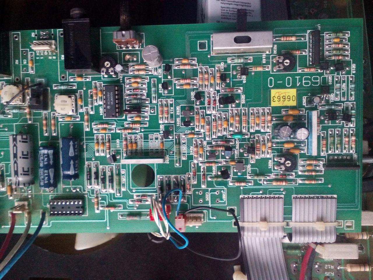

(#) mykymokus válasza reloop hozzászólására (») Máj 4, 2016 / 1
Csatoltam képet panelrol ma vettem kondikat holnap próbálgatom kicsit javitgatni

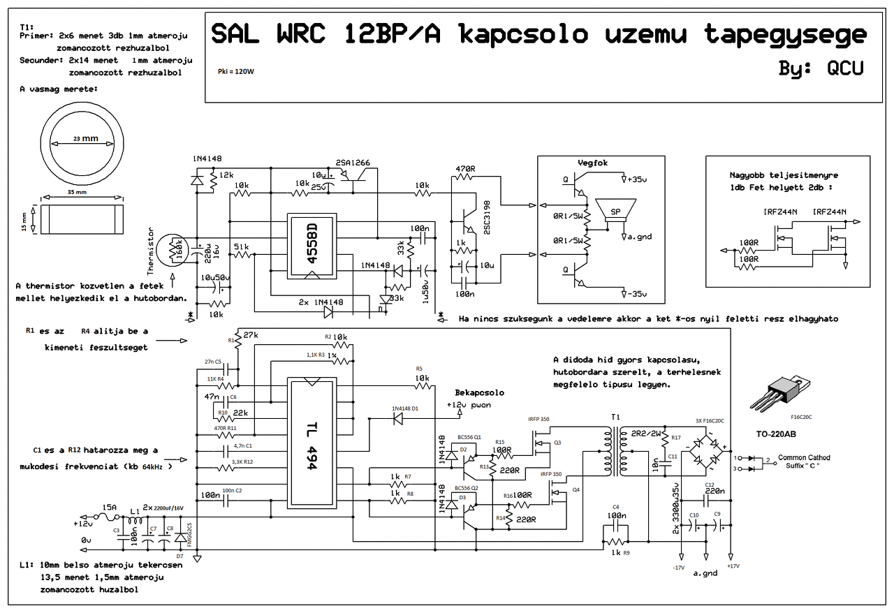

Hello! Az lenne a kérdésem hogy a TDA2030a hidalt erősítő, elmenne e a kacsolóüzemű tápról? A táppal az lenne a probléma, mivel csak az egyik ágát figyeli a szabályzó, így terheléskor a negatív ág akár 20V-ot is elérhet. Ha nagyobb puffer kondikat tennék az segítene, vagy még így is nagyon kilengne a táp? SVR 54dB
(#) Buvarruha válasza dani9228 hozzászólására (») Máj 5, 2016 /
A negatív tápot kösd le róla nem kell mennie feleslegesen, csak a plusz feszre szabályoz az IC.
