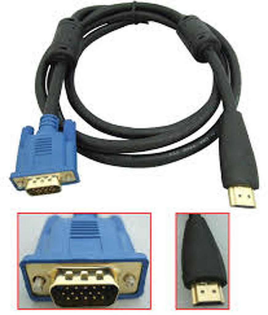

(#) vizi95 válasza Bakman hozzászólására (») Máj 10, 2016 /
És akkor ez hogy van öszekötve
(#) pont válasza vizi95 hozzászólására (») Máj 10, 2016 /
Egyes videokártyákkal ki lehet küldeni a vga jel helyett HDMI vagy AV jelet. Az elektronika a videokártyán van, akinek nincs olyan kártyája annak az ilyen kábel semmire sem jó (nekem is van, valahol a fiók mélyén )
(#) vizi95 válasza pont hozzászólására (») Máj 10, 2016 /
Nekem a Ps 3 hoz kellene mert monitorhoz akarom kötni és ahoz akaroh ojan kébelt csinálni
