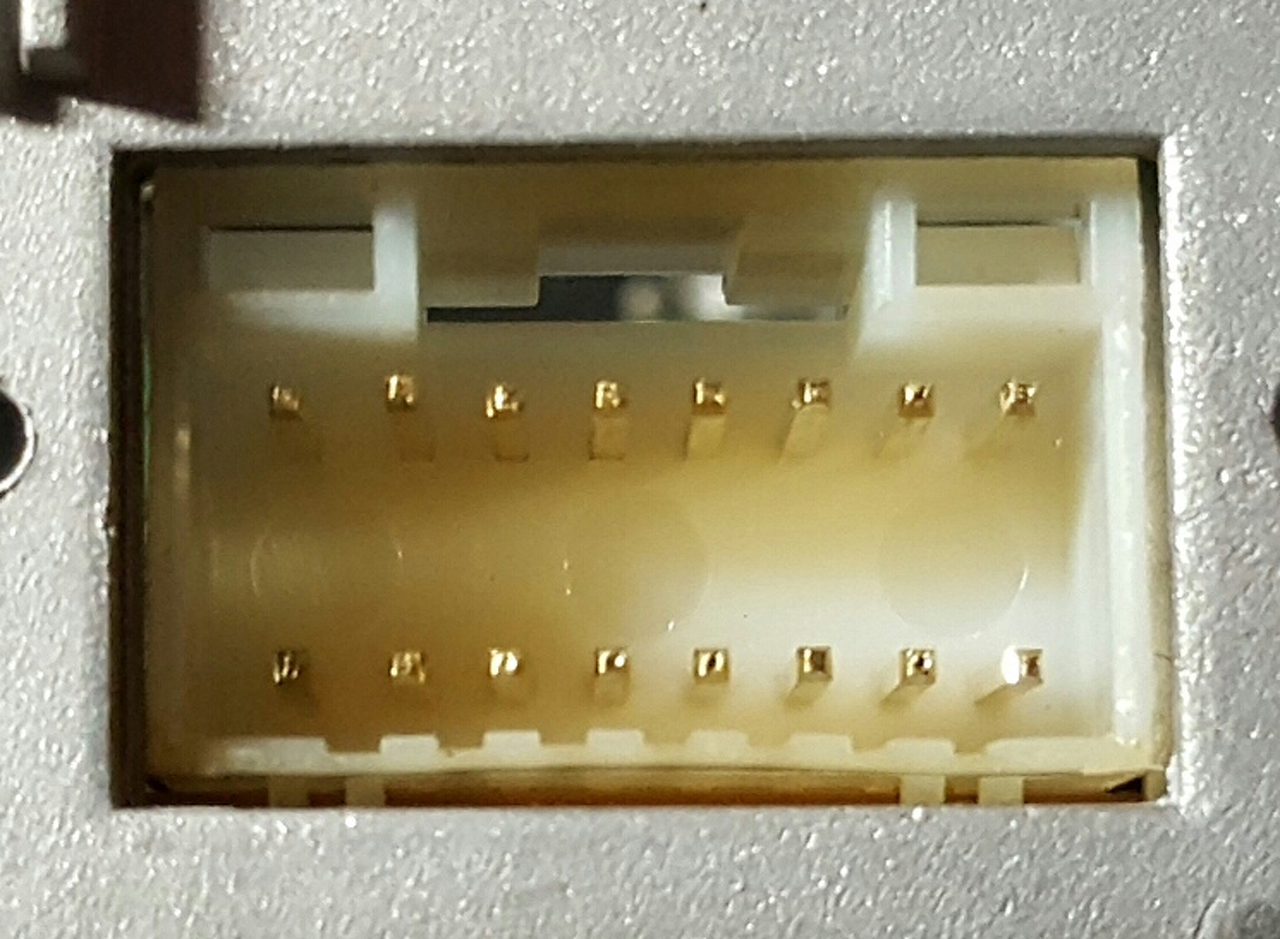

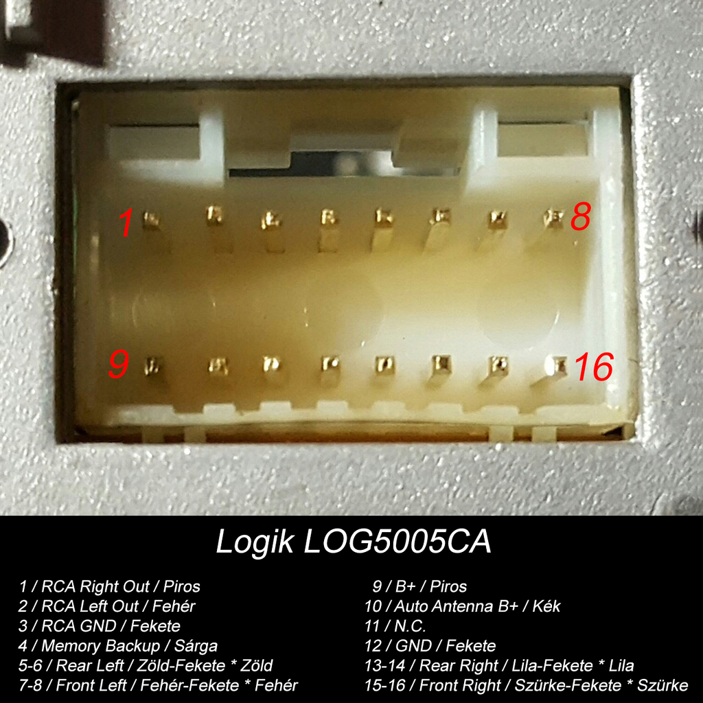

Szükségem lenne a Logik LOG5005CA csatlakozó bekötésére.
Tudja esetleg valaki, hogy mit hová kell kötni?
(#) Hollowdrums válasza Hollowdrums hozzászólására (») Feb 19, 2016 / 2
Hátha valakinek szüksége lesz rá.
