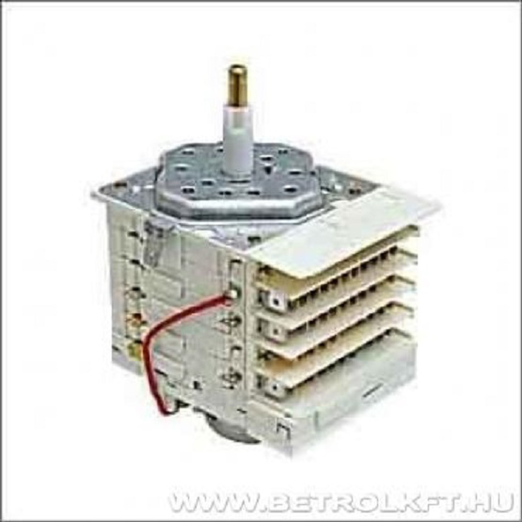

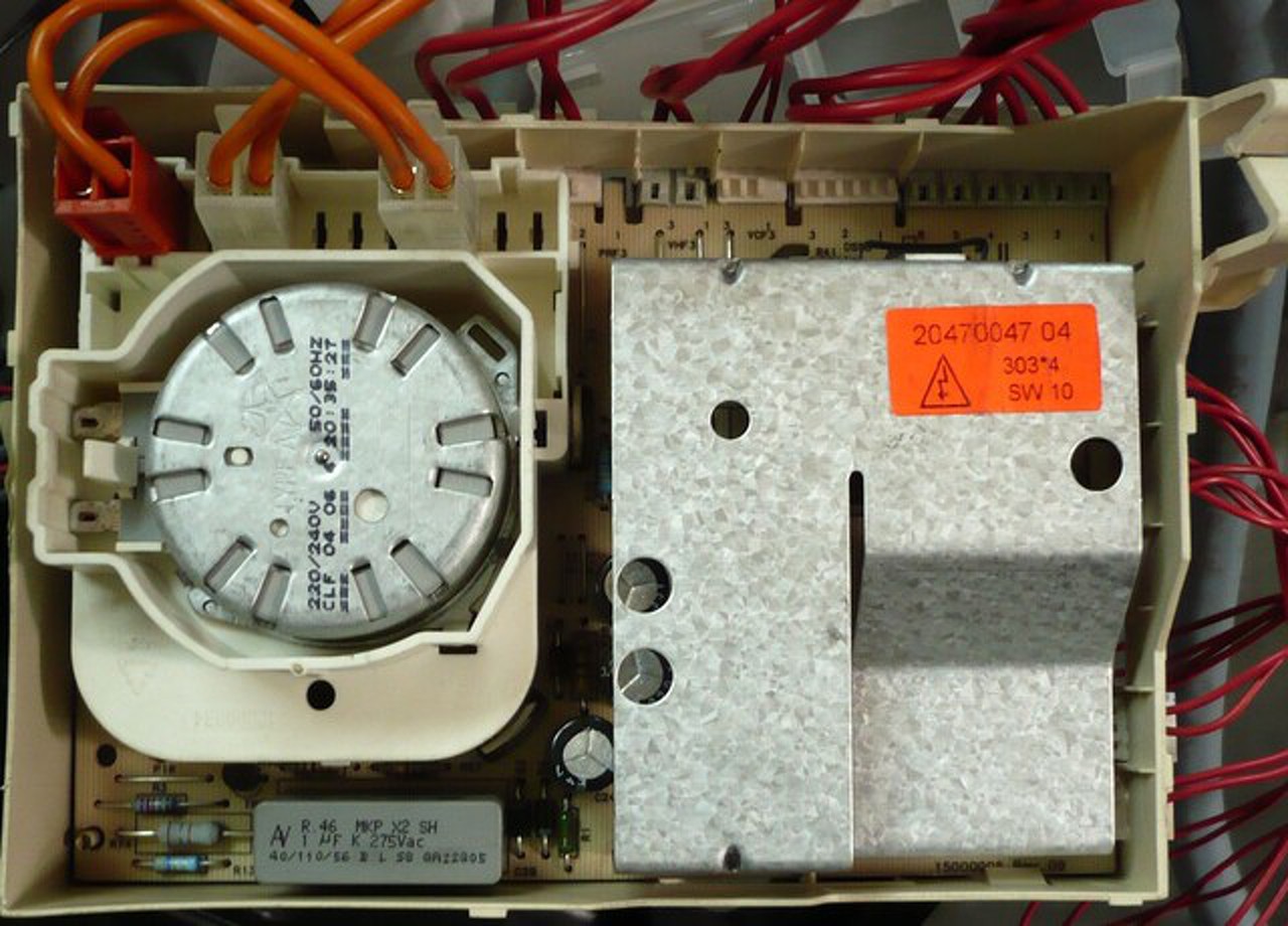

(#) waterbear válasza qwertzu30 hozzászólására (») Máj 15, 2016 /
Nem tudom mennyire vagy otthon a vezérlésekben, de ha a képen látható, hasonló "tokozású" a vezérlés (még mindig nem tudjuk milyen gép és a típusszámot!?), akkor a programkapcsoló valóban mechanikus, de mellette van elektronika, mivel a félvezetőknek, reléknek is kell tápfesz, amit többnyire kondival állítanak elő.
Sokkal kézzelfoghatóbb lehetne számodra a segítség a típus ismeretében, és nem kellene felesleges köröket futni senkinek sem az általánosságban vett hibalehetőségek miatt.

(#) qwertzu30 válasza waterbear hozzászólására (») Máj 16, 2016 /
ilyen programkapcsoló van benne De lehet feladom már rajtam kívül 2 szerelő is nézte de nem tudják mi a hiba még van egy ismerősöm neki is megmutatom ha hő sem boldogul vele bontatni fog alkatrésznek jó lesz azért köszönöm mindenkinek a segítséget
(#) VIM válasza qwertzu30 hozzászólására (») Máj 16, 2016 /
Szia! Csak nem egy 652 korabeli típus? Írd már meg, hogy mi a pontos típus, mert szerintem a vízszint kapcsolóval lesz valami probléma. Ha kitisztítottad a csövet ami ehhez a szintérzékelőhöz megy és a kis "légcsapdát" amiből veszi az információt a csövön át akkor kellene ismét kipróbálni, hogy a teljes töltetnél átlép-e a fűtést követően a további mosásra. Mert mint itt írtam ez valahogy így működne. Pontosabbat akkor lehet mondani ha tudjuk a típus számát.
