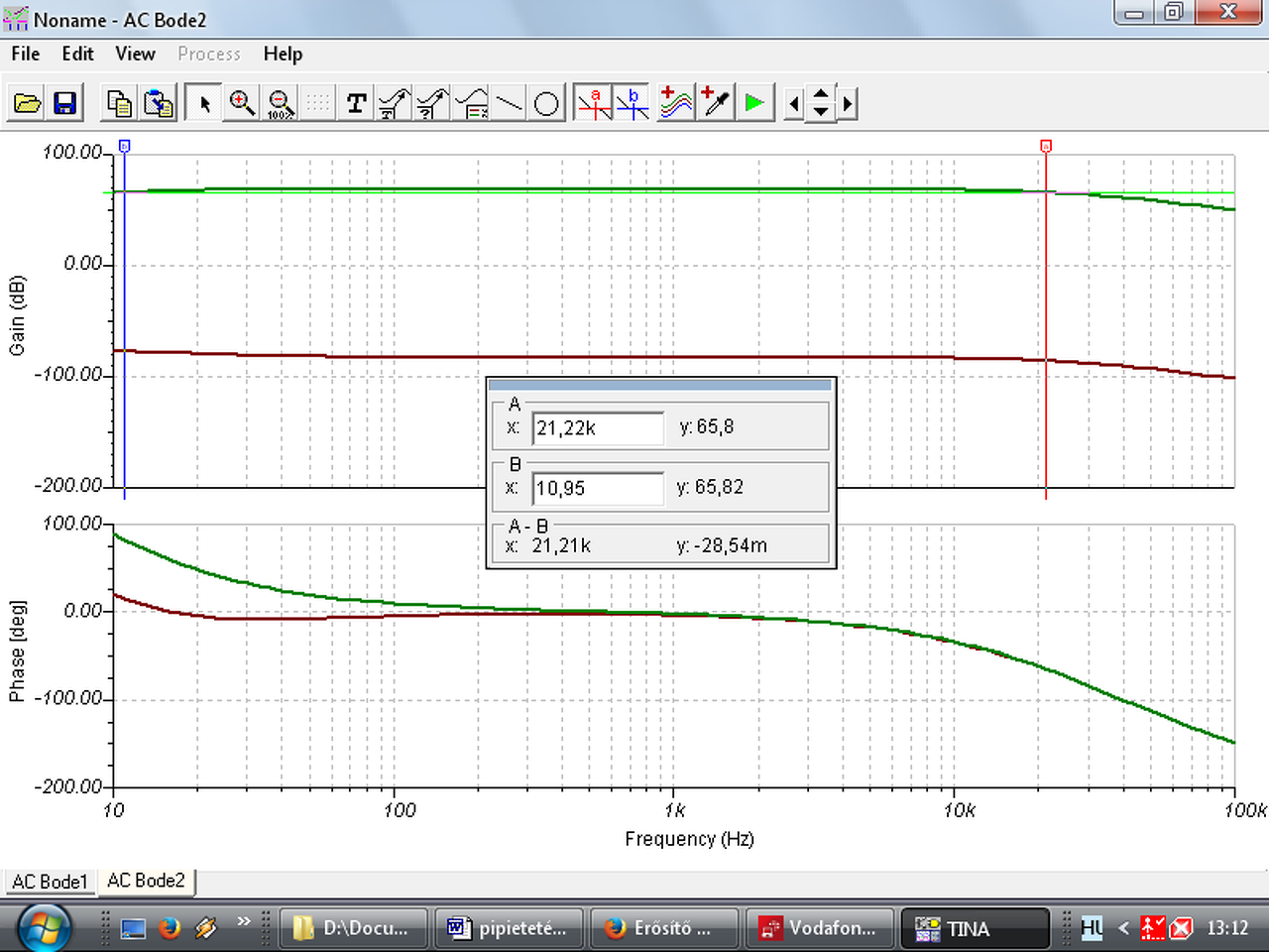

(#) reloop válasza Peet19 hozzászólására (») Máj 16, 2016 / 1
A C9-et és az R14-et feltétlen elhagynám.
A gyakorlati részéhez volna még pár ötletem: a P7 potin a csúszkát kösd össze a szabad véggel, hogy kontakthiba esetén se erősítsen nyílthurkúan! A hangszórócsatlakozási lehetőséggel párhuzamosan állíts be egy 1k-s ellenállást, hogy a bekapcsolt állapotban (esetleg) rádugott hangszórót előtöltött csatoló várja, hogy ne pukkanjon.
Ugyan ezen megfontolásból ajánlok C11 elé egy 220k-470k-t.
Megfontolnám R18 értékét, mi van ha vonali szintű jelet (775mV) kötnél rá?
A hozzászólás módosítva: Máj 16, 2016
(#) tothbela válasza reloop hozzászólására (») Máj 16, 2016 /
Én is azt hittem, de szerencsére a VR2 pont nem csatlakozik az OP2 invertáló bemenetére. csak pont rajta van a mérőpont az összekötő szakaszon. Jónak tűnik a rajz.
(#) Peet19 válasza reloop hozzászólására (») Máj 16, 2016 /
Kivettem C9-et és R14-et és nagy mértékben javult a frekvenciaátvitel. Köszi
A C11 elé közvetlen a bemenetre egy 220k raktam párhuzamosan.
R18 értékével kapcsolatban mire gondoltál? Kisebbre kéne venni hogy csillapítson is? megnéztem 700mV bemeneti jellel és ha a GAIN-t 0dB re állítom akkor 1x-es az erősítése ami a hangszínszabályzóba megy. Ha utána a hangerőt 20%-ra állítom akkor még pont nem torzít a kimenet (4V amplitúdó) lesz, úgyhogy ha nagy jel érkezik a bemenetre akkor a hangerővel tudom majd szabályozni.
Feltéve - de nem megengedve - feltekered a basszust, máris 10-szer nagyobb jeled van. A hangszín kimenetén 3V-nál beüti a fejét a jel a tápba, tehát 300mV-ban meg kéne fogni az első fokozat kimenetét.

(#) Peet19 válasza reloop hozzászólására (») Máj 17, 2016 /
Húú, tényleg, erre nem is gondoltam. Akkor csináljak egy magas szintű bemenetet is? pl: a bemenet után rögtön egy 50k ellenállást sorba kötve?
(#) reloop válasza Peet19 hozzászólására (») Máj 17, 2016 / 1
Egyszerűbben oldanám meg, például az R18 legyen 3k3. Ha vagy oly hedonista, tégy az R18 helyére egy 10k trimmer, amit tapasztalati érték alapján állítasz be minimum gain-re.
(#) Peet19 válasza reloop hozzászólására (») Máj 17, 2016 / 1
Igazad van, köszi. Kicseréltem 3k3-ra és most -10dB-től +40dB-ig lehet szabályozni. Ez így bőven jó. Köszi mégegyszer
Ha ilyen fogékony vagy az áramkör részletes kidolgozására, adnék még két tippet.
A bementet illik megóvni a rádiófrekvenciás jelektől, ennek tipikus megoldása egy 1k/100pF aluláteresztő szűrő. Esetedben a 100pF párhuzamos lenne a 220k bemeneti lezáró ellenállással.
A másik dolog, a TDA2030 egy nagyon jó kis integrált áramkör, csak ne kérjünk tőle olyat amire nem képes. A 8V/us slew rate megköveteli a bemenő jel változás meredekségének határozott korlátozását. Erre a javaslatom ismét egy alulátersztő, melyet a kedvező impedanciaviszonyok miatt a C10 után helyeznék el, 3k3/1nF értékben.
Fentiek ugyan okoznak némi veszteséget, de sokkal komfortosabb lesz általuk a készülék.
Beraktam az aluláteresztő szűrőt, köszi, de ha jól számoltam akkor 1,6MHz a határfrekvenciája? Ez egy konkrét érték, vagyis egy előre meghatározott, és miért van erre szükség pontosan? Hallottam már erről régebben is de nem mélyedtem el annyira a dologban.
A másik szűrőt a C10 és a hangerő poti közé rakjam?
A bemenetnél csak durván tudjuk blokkolni az RF jeleket, mert a forrás kimenőimpedanciája széles határok között változhat.
A második szűrő 1nF-ja párhuzamos lesz a hangerő potival.
Ha megnézel pár gyári készülék rajzot, meg fogod találni ezeket az alkatrészeket.
Ha jól értem akkor a forrás impedanciája hozzáadódik a soros 1k-hoz és az eredő ellenállás alkot egy szűrőt a 100pF-al? A másik szűrőt is beraktam, köszi.
Igen, helyesen értelmezed.
A második fokozatnál kihasználjuk az OP2 stabilan alacsony kimeneti ellenállását.
Értem már. Köszi szépen mindent. Egyre többet tanulok
A héten beszerzem az alkatrészeket és megépítem. Amint kész rakok fel képeket meg hangmintát.
Nagyon szívesen! A C1, C12 ugyan egyszer szerepel a rajzon, de úgy az NE5532 mint a TDA2030 táplábai közvetlen közelében is el kell őket helyezni. A külső táp a gyakorlatban a TDA2030-ra érkezzen, és a pozitív ág 10Ω-on keresztül jusson el a műveleti erősítőre. Enélkül imádnak összegerjedni
(#) Peet19 válasza reloop hozzászólására (») Máj 18, 2016 /
Átraktam a tápforrást a TDA közelébe 100µF/100nF -al és egy 10 Ohmot beraktam a pozitív ágba ami az elektronika többi része felé megy. Vagy a 10Ohmot csak a NE5532 pozitív lábaihoz rakjam közvetlen?
Mellékeltem a jelenlegi frekvenciaátvitelt. Extra király
A hozzászólás módosítva: Máj 18, 2016
(#) reloop válasza Peet19 hozzászólására (») Máj 18, 2016 /
A 10Ω/100uF+100nF a hangszín és az előerősítő teljes tápjának RC szűrése.
Rendben, megvan, köszönöm. Most csinálom a nyákot.
