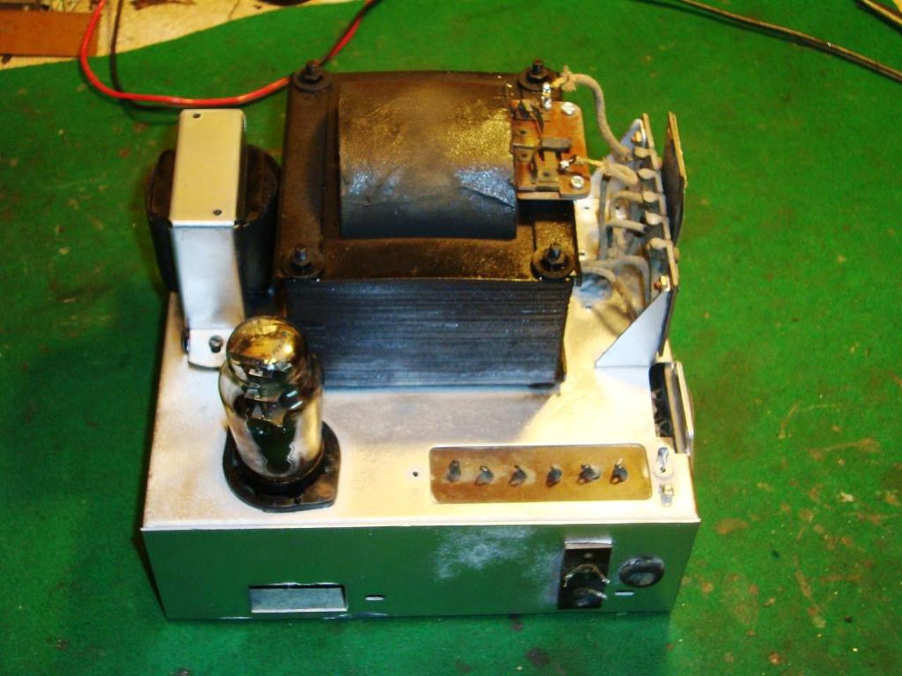

(#) Janó bácsi válasza Janó bácsi hozzászólására (») Máj 19, 2016 / 5
Folyt. 999V Lefestettem a panelt, felpolíroztam az alu serlegeket, meg a réz alkatrészeket. Kiszedtem (kitörtem!) az egér rágott tekercseret és részben újra tekercseltem. 4egész nap ment rá eddig. Most minden vissza van rakva, már csak áram alá kellene helyezni. De előbb fel kell újítani a tápegység részt is.

(#) Janó bácsi válasza Janó bácsi hozzászólására (») Máj 20, 2016 / 2
Foytatom a tápegységet: csak a fojtó tafót szedtem le róla, aztán először kitakartam mindent, és csak a hál. trafót fújtam le feketére, majd száradás után a többi részt maszkoltam ki, és lefújtam ezüsttel. Műszakilag jó volt, csak a két elkót kellett cserélni benne. Érdekesség, hogy 4 elkó adja a szűrést, amiből kettő eredeti 30-as évekből való Siemens, annak semmi baja, a másik kettő viszont később berakott, cserélt Tesla volt, azok persze halottak. Most ez is késznek mondható, holnap megpróbálom összekötni és megszólaltatni a gépet.
