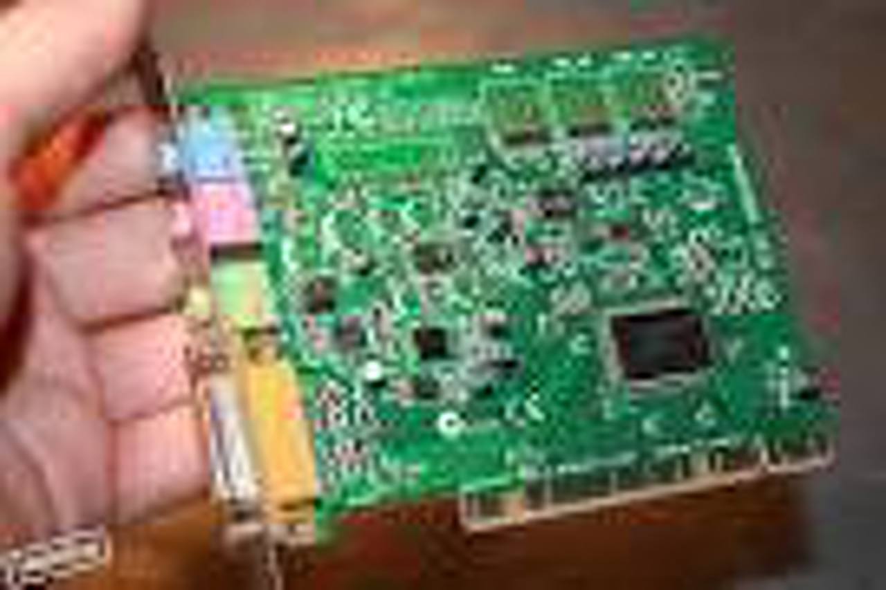

A gigabyte alaplapi integrált hangmodul megadta magát. Egy Creative CT 4810 hangkártyával üzemel, de szeretnék egy előlapi kivezetést megkonstruálni mert elég rövid a füles zsinórja. Lehetséges ez a művelet ezen a hangkártyán? Nem igazán tudok eligazodni a kártya kivezetésein.

Nekem nem a szinekkel van gondom, hanem a kártyán van három többlábú tüskés modul /vagy minek nevezzem/ Pillanatnyilag nem tudom kiszedni hogy megnézzem a feliratokat mert még alszik a társaság / de arra gondoltam hogy esetleg ezek valamelyikére kellene rádugni egy csatlakozót az előlapi kivezetés megalkotásához. Régi alaplapról szedtem le hang-mikrofon modúlt, csak azt nem tudom hogy mit hova forrasszak. Vagy a jumperen is állitani kell, nem tudom. Leszedtem a manuálját, de sokkal okosabb nem lettem. Ha ne voltam érthető, jelezz. Egyébként kösz a gyors reagálást, és elnézést, de a billentyűzeten nincs hosszú i betű.

Talán még annyit, hogy rákerestem a guglin a "Hangkártya perifériák"-ra, de nem lettem okosabb.

Még egy adalék, ha nem vagyok a terhedre:files2.europe.creative.com/manualdn/Manuals/TSD/790/English.pdf
(#) BEMcorp válasza nemprofi hozzászólására (») Máj 20, 2016 / 1
A panelon lévő tüskék csak bemenetek.
Ha a kimenetet kell hosszabbítani, mindenképp a (zöld)jack csatlakozóra csatlakozva tudod megtenni.
Ha feltétlenül gépházon belül akarod megoldani, akkor vagy visszavezeted a bedugott jack csatlakozót a kártya mellett, vagy forrassz vezetéket a zöld jack forrpontjaira, és úgy tudod az előlaphoz elvezetni egy (minimum) 3 eres vezetékkel.
(#) nemprofi válasza BEMcorp hozzászólására (») Máj 20, 2016 /
Én is hasonlóan képzeltem el a megoldást, ha már a hangkártyáról nem lehet. Van itt néhány rossz egér, valamelyikről levágom a vezetéket. Kösz a választ.
