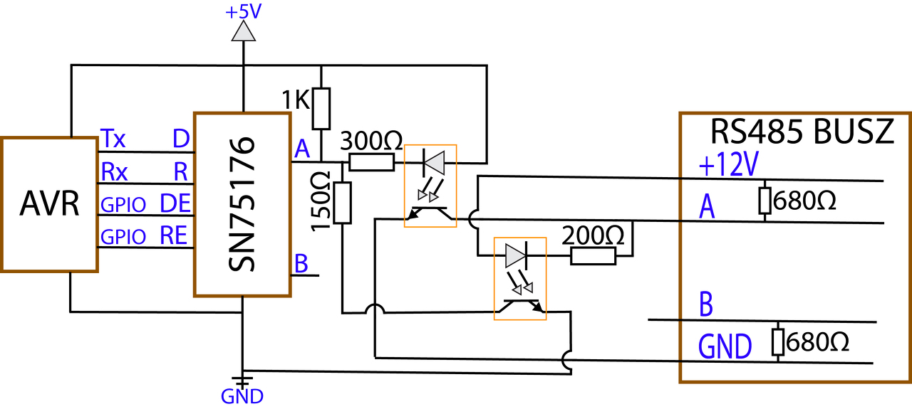

Rajzoltam egy optocsatolós leválasztást. Csak az "A" ér van lerajzolva, de a "B" is ugyan ez lenne, csak az ugye alapból lehúzva van, nem fel. Ez így működőképes?
Szerk: Közben kicseréltem a képet, volt rajta egy hiba.
A hozzászólás módosítva: Máj 20, 2016
(#) kadarist válasza Gj hozzászólására (») Máj 20, 2016 /
Rajzolj egy másikat, mert ezen csak csizmával lehet elmenni....

(#) Gj válasza Gj hozzászólására (») Máj 20, 2016 /
Ugyan az szebben.
„Rajzoltam egy optocsatolós leválasztást. Csak az "A" ér van lerajzolva, de a "B" is ugyan ez lenne, csak az ugye alapból lehúzva van, nem fel. Ez így működőképes?

(#) Gj válasza Gj hozzászólására (») Máj 21, 2016 /
Valaki rá tudna pillantani? Működne ez így?
