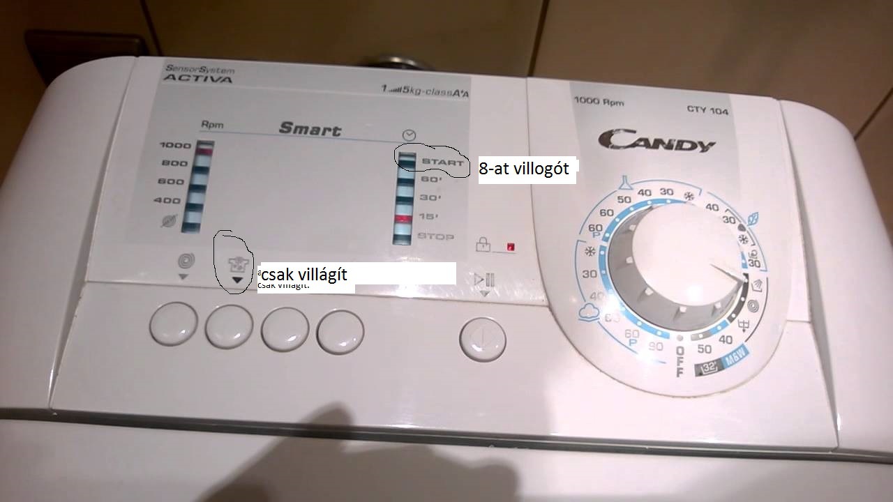

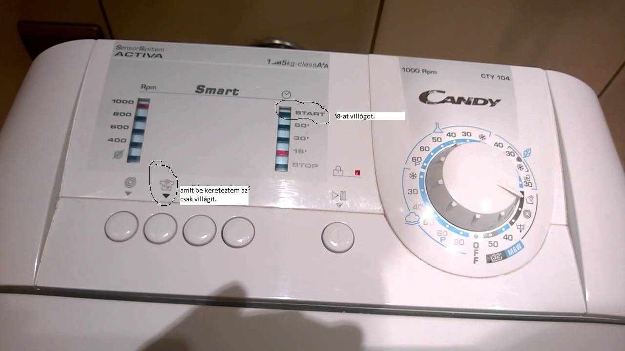

Hello ma megint azt csinálta mivel megint mostam. bekereteztem amit jelzet a gép. FEL TETTEM MÉGEGYSZER

(#) zsuzsanna34 válasza Dino71 hozzászólására (») Máj 26, 2016 /
hello be jelöltem hogy ma mit csinált a gép-ÉS AZ A BAJ HOGY KÜLÖ ÖBLITEK ÉS KÜLÖN CENTRIZEK. :8

(#) Dino71 válasza zsuzsanna34 hozzászólására (») Máj 26, 2016 /
zsuzsanna34 én leírtam mit nézz meg! A kép és a villogások száma is arra utal amit már leírtam .
Tacho generátor probléma!!! De ettől lehet még bár mi is. be is ázhatott ha valahol folyik a gép és haza is vághatta az elektronikát. Leg először ellenőrizni kell a tacho. ellenállását és a mágnes lötyögését. Én megnézném neked de nem a vonzáskörzetem Budapest.

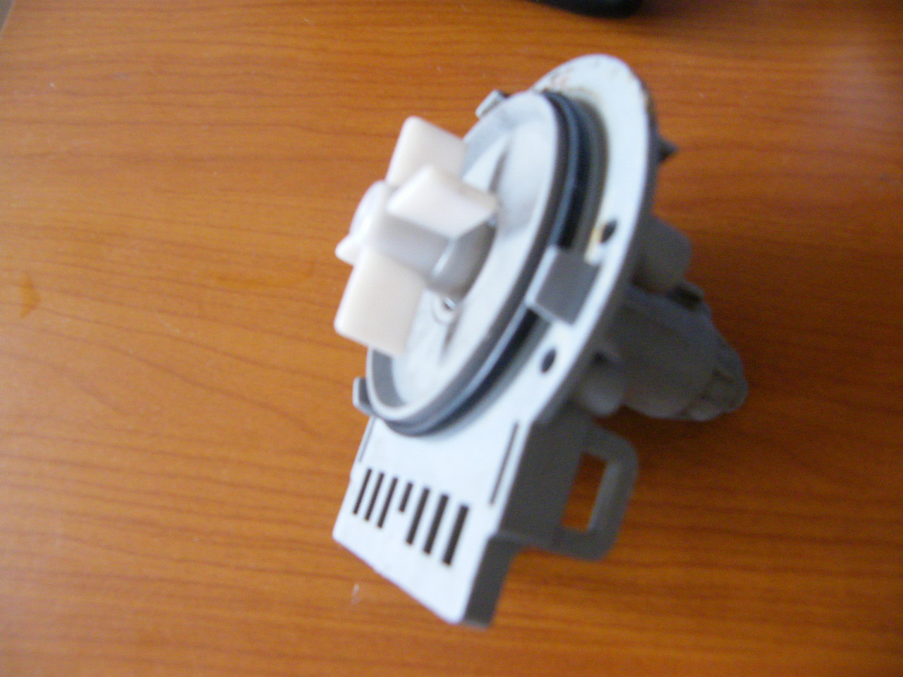

Hibája: nem indul meg a mosógépből a víz ürítése, szájjal megszívva elindul az ürítés. Mi lehet a gond? Érdemes szétszedni és javítani? 10eFt-ért elvihető, ha valakit érdekelne, Kelenföldről.

(#) Barni87 válasza gszabo1 hozzászólására (») Máj 30, 2016 /
Szia! Áramtalanítsd, majd vedd le a burkolatot. Keresd meg az ürítő szivattyút, húzd le róla a kàbeleket. Majd ha ezzel meg vagy, akkor egy forditó mozdulattal szedd szét a szivattyúházat. Vedd ki belőle a forgórészt és jol pucold meg. Takarítsd meg a forgórész helyét is valami cucával. Ezek utàn összerak és örül .
Előbb vedd le a burkolatot és nézd meg milyen kiállítású a szivattyúd. Szivattyú típusok

(#) gszabo1 válasza Barni87 hozzászólására (») Máj 30, 2016 /
szétszereltem. ez a forgórész, ami kihajtja a vizet. kicsit szorul, nem forog szép egyenletesen. le tudom pattintani a ventillátor fejet? mögötte kell tisztítani és olajozni?
(#) zolika60 válasza gszabo1 hozzászólására (») Máj 30, 2016 /
Hogy "akadozva" forog, az az állandómágneses forgórész miatt van. Nem hiba.
(#) uniman válasza gszabo1 hozzászólására (») Máj 30, 2016 /
Ennek így kell működnie...a forgórésze egy mágnes, amely "lötyögőssen" van tengelyre rögzítve. Óvatosan rákötheted a 230V-ot, meglátod egyenletesen fog forogni...
