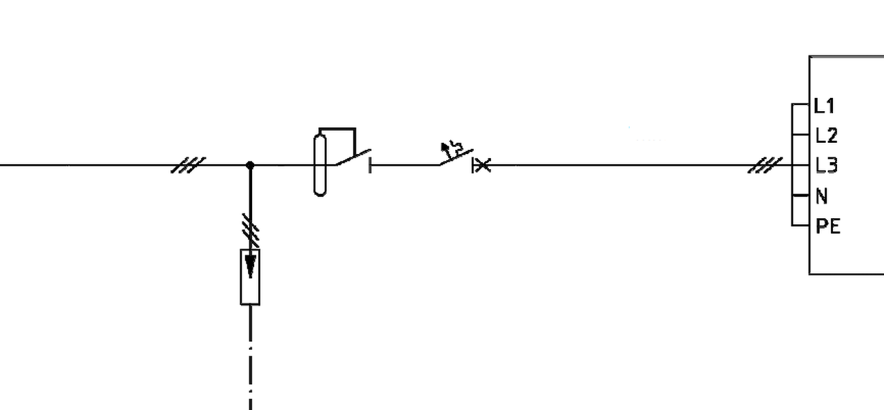

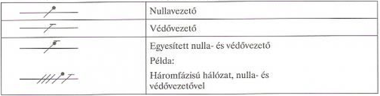

(#) SKY hozzászólása Máj 31, 2016 /
Remélem van köztetek olyan, aki járatos a villamos tervekben ill. jelölés szabványokban.
Az lenne a kérdésem, hogy mennyire szabályos egyvonalas tervben a vezetéken való áthúzással csakis fázisszámot jelölni, felirat nélkül? Úgy tudom ez elsődlegesen a vezetékszámot jelöli, így a "kerdeses" képen látható esetben ez eléggé megtévesztő (három fázisra akar utalni), ebben a formában szabálytalan az alkalmazása is?
Hogy mégsem teljesen logikátlan az alkalmazása, azt a "jeloles" kép mutatja. Én úgy gondolom, hogy önmagában így csakis akkor jelölhetne fázisszámot, ha valóban három fázisvezető van nulla és földelés nélkül.
A kérdéses esetben pedig jelölni kellene mellette a nulla és földelést is, vagyis ha bármelyikkel együtt fut a fázis, de nincs jelölve a nulla vagy földelés, akkor csakis érszámként szabad értelmezni?
(#) ötfelezős válasza SKY hozzászólására (») Jún 1, 2016 /
Ez így szabályos. A tervet csak szakembernek szabad olvasni, ők meg tudják, hogy kell védővezető is, stb. Már bocs.
