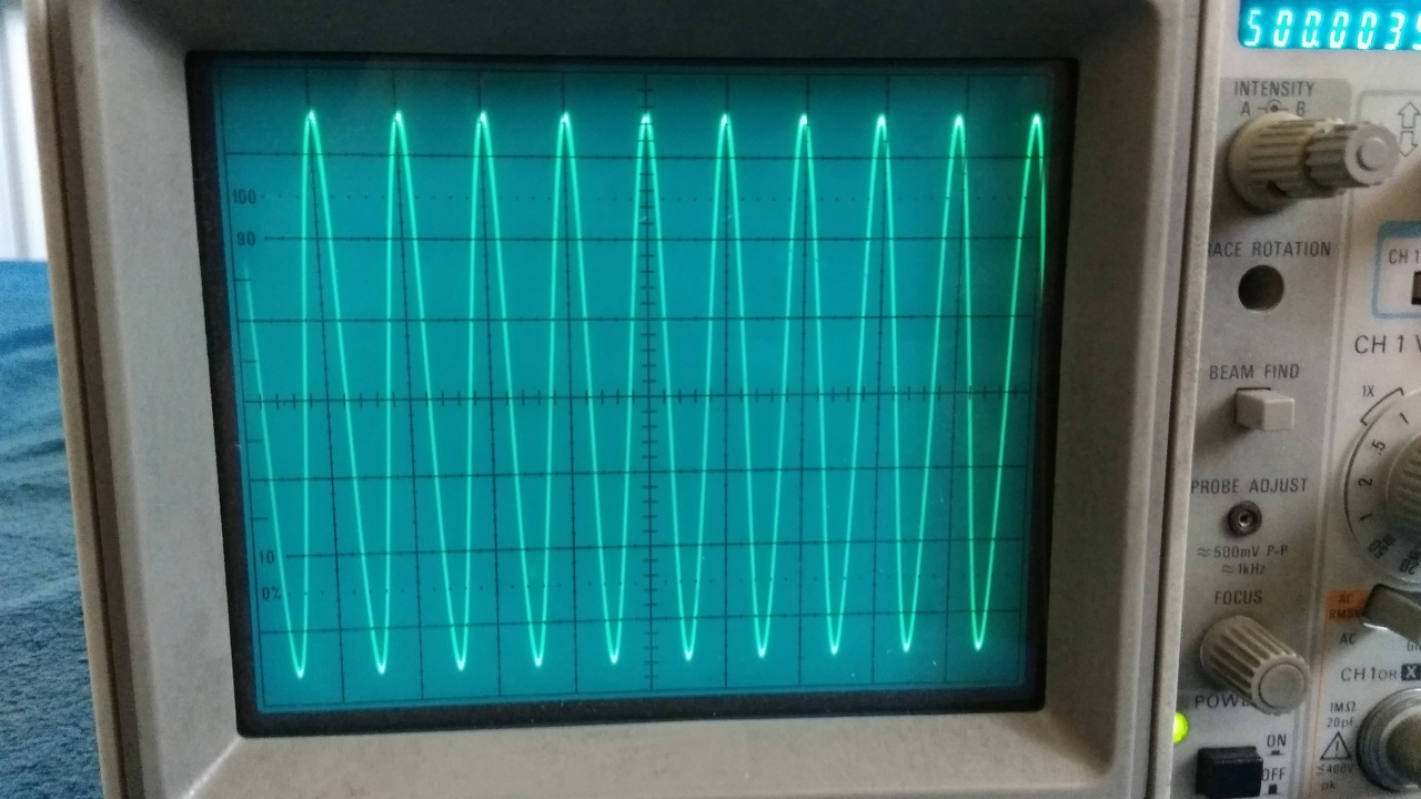

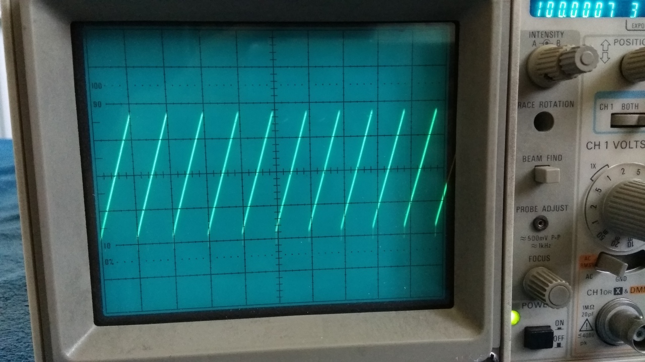

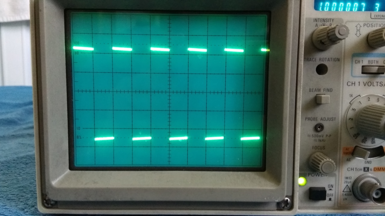

(#) nagym6 válasza siletto hozzászólására (») Máj 30, 2016 /
Négyszögjellel látni rendesen a hibát, nem szinusszal, függvénygenerátoron van. Fő kérdés, mint visszább is írták, egyenletesen nagyobb a hiba osztásonként, vagy pár osztásnál pontos, csak utána jelentkezik eltérés?
Más eltérítési sebességeknél is, illetve 1-2-5 állásoknál, és a tízszeres egymás utáni állásoknál , ezt kellene megfigyelni.

(#) pucuka válasza nagym6 hozzászólására (») Máj 30, 2016 /
Látszik az színusszal is. Az eltérítés torzítását okozhatja az eltérítő generátor, és a vízszintes erősítő hibája is, az osztók nem. (ellenállások nem tudnak nemlineáris hibát okozni)
Lehet, hogy csak táphiba, ettől torzíthat a fűrész generátor jele, de a vízszintes erősítő is lehet túlvezérelve.

(#) siletto hozzászólása Máj 30, 2016 /
Csatoltam képeket is az előző problémához. Talán a háromszögjel vált be leginkább megfigyeléshez.
Ahogyan mondtátok igyekeztem frekvencia állítással a raszterhez állítani a jelet, de nem sikerült, ha az utolsó osztásnál jó, akkor az első része megy el.
Nagyobb frekvencián(MHz+) talán kicsit már látszik az első fél képen is, de mindenképp a második félkép a jelentős.
Így már jobban érthető?

(#) Massawa válasza siletto hozzászólására (») Máj 30, 2016 /
Egy kicsit változik a fürész meredeksége a felsö tartományban, ha nagyon zavar azt be lehet állitani, de én hagynám mert annyit nem hiszem hogy megér. A fürész jelen látni pontosan, hogy az X eltérités utolso harmada meredekebb ( gyorsabb).
