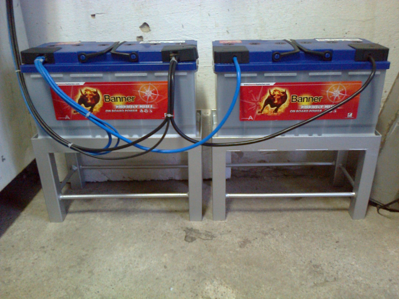

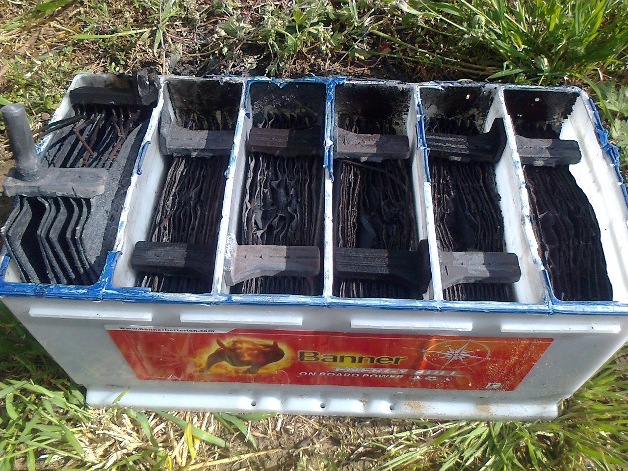

(#) Zsola_1 válasza negroli hozzászólására (») Jún 8, 2016 /
Szia! A BANNERT felejtsd el az amatörök semmije, én normálisan kezeltem a töltövel, de újjonnan is a 100Ah-s 60A sem tudott! Kérdezném a sok okostojástól akik alkalmazták újonnan melyikük mérte meg bekötés előtt a savsürüségét 12.6V-nál??????????????? küldök már egy képet a megskalpollt bannerről még, hogy vastag lemezes? És akkor hol marad a terhelő villa? Semmit nem ér!!!!! a magyar ELECTRIC POWERT vegyed s a 220 AH -st 2 banner ből ez csak 51000.- méretileg is 3 banner kicsi mellette!!!! Világításra meg jó a trapézos invertered!!!! én napi 3 órát hajtok róla egy 600w-os szivattyút nem is melegszik ! Belinkelem már amit udvar világításra használok lámpát, hagyományos előtéttel! A hagyományos hütőgépeket is viszi, mikor áram szünet van. Még, hogy külön szakma????? Akkor a fagylalt nyalás is külön szakma Adott: fesz. van , Áram folyik!!!! a frekvencia megint adott!!!!!!!!!! Az meg, hogy a kettős amplitúdójú sin hullám kicsit sarkos senkit nem zavar!!!!!!!!!! Sok okos embertől kérdezném : Annó a 2 ajtós szekrényü VBKM 42V inverterek a bérházakban a négyszöges kimenettel meg a 1,2 kw teljesítményükkel hogy bírtak egy 10 emeletes lépcsőházba hajtani 33Db 40w os vasmagos fénycső armatúrát?????? (az pedig induktív)
A hozzászólás módosítva: Jún 9, 2016
(#) kameleon2 válasza Zsola_1 hozzászólására (») Jún 9, 2016 /
Szia! Én Bannereket használtam Az EnergyBull-ra 1/2 év garanciát ad a gyártó a napelemes üzemmód miatt, mivel nem garantált a maximális és minimális töltőáram megléte. Mértünk savsűrűséget és éppen határártékre szépen be volt lőve. Ha sima vízzel higítottuk volna, akkor már nem felelt volna meg, azaz mindig beállított savval kellett utántölteni is. Nekünk olyan 3 éveket bírt szigetüzemben. Nem tudom honnan fakad ez a sok felkiáltójel, de biztos nagyon ingerült lehetsz. Talán el kellene menned kicsit csajozni .. A Powerbullhoz képest az energyBull súlya sokkal jelentősebb. Ez eléggé bizonyítja mennyivel vastagabb a lemezelése. Motoroknál, kompresszoroknál az indulóáram a kritikus, Ezért a szigetüzemű invertereknél fontos, hogy kelllően túlterhelhető legyen. Egy hálózati rendszer zárlattűrő képessége szinte végtelen. Egy szigetüzemű rendszeré - véges. Ezért sokkal jobb ilyen motorikus fogyasztókhoz szigetüzem esetén, trafós invertereket használni. Nem mellesleg... Volt pár tanya, ahol dolgozott előttünk egy csapat. Leírtuk szakvéleménybe, hogy tűzveszélyes a szerelés és nem felel meg a szabványoknak. 3 hónap múlva kigyulladt. Szóval csak felelősséggel állíts bármit itt!
(#) Zsola_1 válasza kameleon2 hozzászólására (») Jún 9, 2016 /
Az hogy más cég tüzveszélyesen szerel az ö bajuk .Nekem minden áramkör biztositva van 2A - 4A -10A megszakitókkal!Az inverterem is tulvan méretezve hogy a motor hirtelen áramfelvételét bírja. A savban viszont tényleg bekevertet illik utántölteni. Nekem nem vált be a Banner! Én az inverter védelmét így oldottam meg.

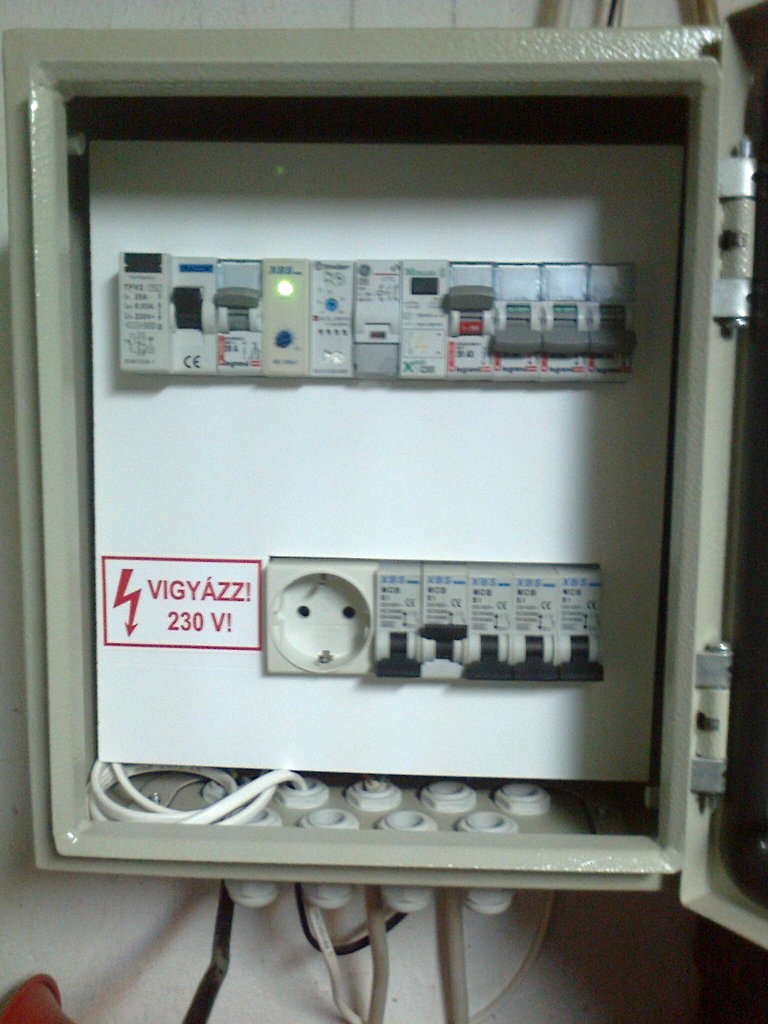

Ez a fogyasztói elosztó képe. Túláramvédelem van benne - ez igaz. Túlfeszültségről is van képed? Hogy ne maradjak adós én sem: A munkáinkból pár kép.. Ezekben vannak nyilván elosztók is.
