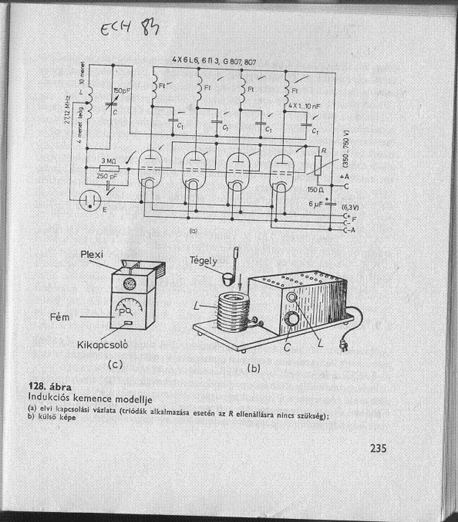

A tervem a következő:
mostanába csináltatni fogok egy toroidot, olyan 3-4kW-osat, 4 volt, 200A levennni róla gyerekjáték(sodrott huzallal)2-3 tekerés. De ugyanez a trafó lenne a nagyfesz. trafó is, amire nem szeretnék rá tekercseltetni egy külön negyfeszültségű részt, nem kell hogy feleslegesen ott legyen a lábamnál a 10kV. Inkább az arányokkal, és a frekvenciaváltóval szeretném előállítani a magasfeszültséget. A mikrotrafókat pedig lehetne trafóolajba mártani, ami egyben ívoltó is. Nem szeretnék "deszkamodellt" építeni, csak arra koncentrálni hogy nagyon szép és biztonságos(és drága) legyen. Ez csak egy hobby projekt, olyan 2 cm-nél kissebb átmérőjű vasakat akarok vele melegíteni. Most építek egy félvezetős 3-4kW-os kemencét, ez csak olyan érdekesség lenne. itt egy alapkapcsolás, ezt találtam még.Bővebben: Link Szerintem indítok egy témát ehhez a projekthez.

Szerintem a projected egy egyszerű de nagy-teljesítményű LC oszcillátorról szól. Először szerintem keressél hozzá alkatrészeket, főleg csöveket és nagyfrekis kicsatoló trafót. (főleg mert nem minden szerezhető be ésszerű áron). Nem ismerem az indukciós fűtés témakörét, de a 27MHz CB sáv nem tudom mennyire 'ideális' erre.. más frekiken is ügyelned kell, nehogy a hatóság rádszálljon rádiózavarás miatt..
Alacsonyabb frekin (1-3MHz) a régi TV sorvégcsövek (pl: 6P45C, PL509) szerintem a legreálisabbak erre, szépen tudnak izzani, de valószínű 50% os halálozási rátád lesz, mivel a csövek trükkösebbek a félvezetőknél, rövid ideig túlterhelhetők, de hosszabb távon megolvadnak. Mivel 'csak' egy visszacsatolt oszcillátorról van szó, az elvi kapcsolást könnyű összerakni, de a teljesítményeket jól számold ki hogy melyik alkatrész mennyit disszcipál..
