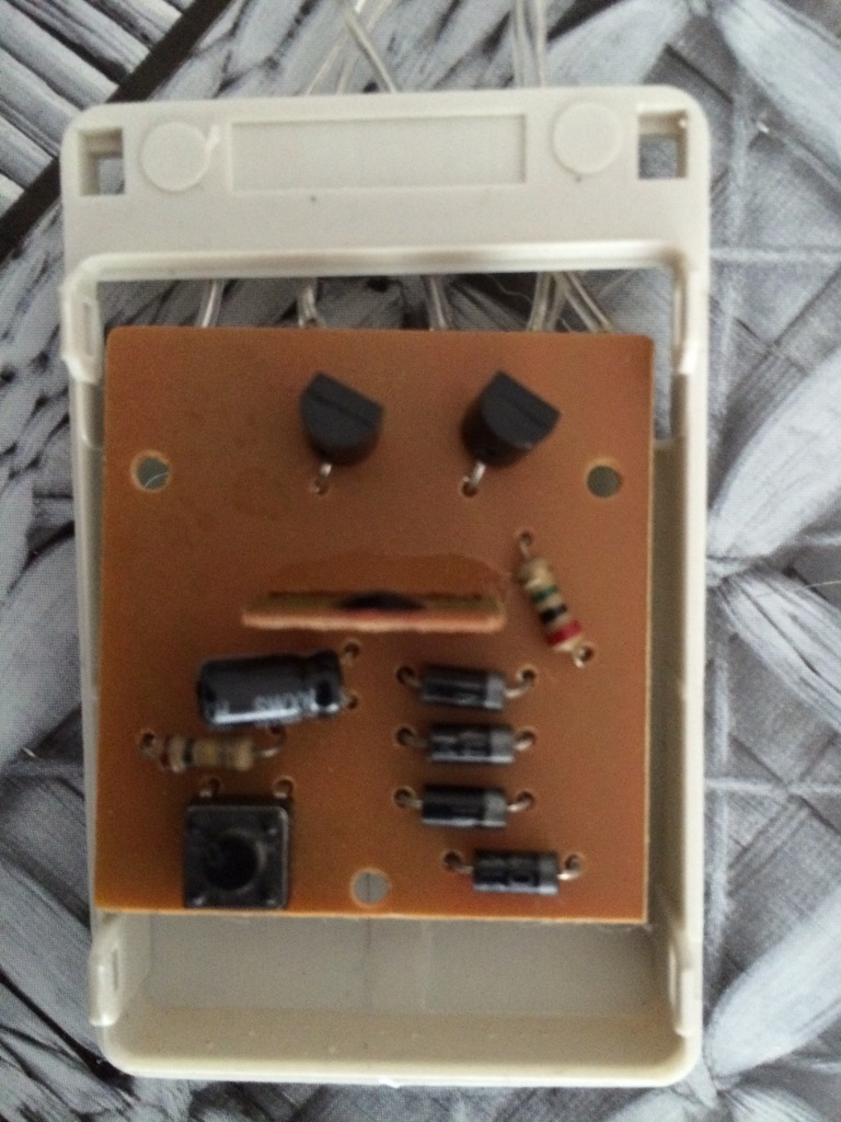

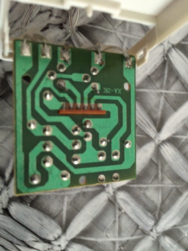

(#) tankovicsg hozzászólása Jún 11, 2016 /
Adott egy EK-04-es vezérlővel ellátott 8 funkciós karácsonyfa ledsor.
Meg szeretném szüntetni a funkciókat benne, elég lenne ha folyamatosan világítana, esetleg egy kapcsolóval lehetne kapcsolni, de ez nem feltétel.
Előre is köszönöm!

Van ebben olyan program, ami állandóan világit. Ha meg nincs, megméred a kimeneteket valószínüleg 230 volt lesz rajta és kiiktatod az egészet. Vigyázz nagyon üt, mert nincs benne leválasztó trafó.
(#) Hp41C válasza tankovicsg hozzászólására (») Jún 11, 2016 /
Az IMG_2025 képen a két TO92 tokban két tirisztor kapcsolja az égősorokat, a kis panelen van a vezérlő. Az izzósor közös vezetéke a legalsó dióda (amelyik nincs a sorban) katódjára megy. A négy dióda egy Greatz hidat alkot. Az izzók vezérlése a tirisztor megfelelő időben való bekapcsolásával történik, a "ferde" ellenállás szolgáltatja a hálózati szinkron jelet.
Mivel a tirisztoros meghajtással a fényerő szabályzó csökkentheti az égősorra jutó feszültség effektív értékét, a kiiktatása megemelheti azt, ami az égő élettartamát csökkentheti.

Ez inkább izzósor lesz, nem LED-sor.
(#) nedudgi hozzászólása Jún 11, 2016 /
Valahol láttam hasonlóra megoldást, ott a tirisztorokat egy 1N4007-el kötötték át.

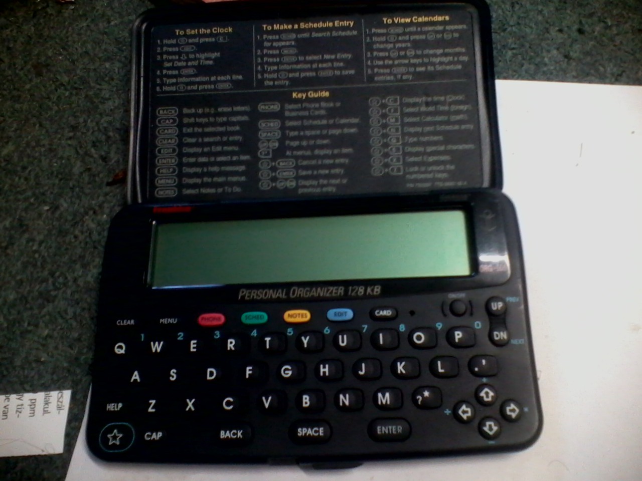

(#) lajos1969 hozzászólása Jún 11, 2016 /
Hozzám került egy ilyen szerkezet! Jelszót kér bekapcsoláskor, /persze nem tudom/ van szerintetek valami megoldás, hogy életre keljen?
(#) Bakman válasza lajos1969 hozzászólására (») Jún 11, 2016 /
Ha minde igaz, Hard Reset-tel alaphelyzetbe állítható (minden adat törlődik róla). Keress hozzá használati utasítást.
(#) lajos1969 válasza Bakman hozzászólására (») Jún 11, 2016 /
Keresgéltem de még nem találtam!
