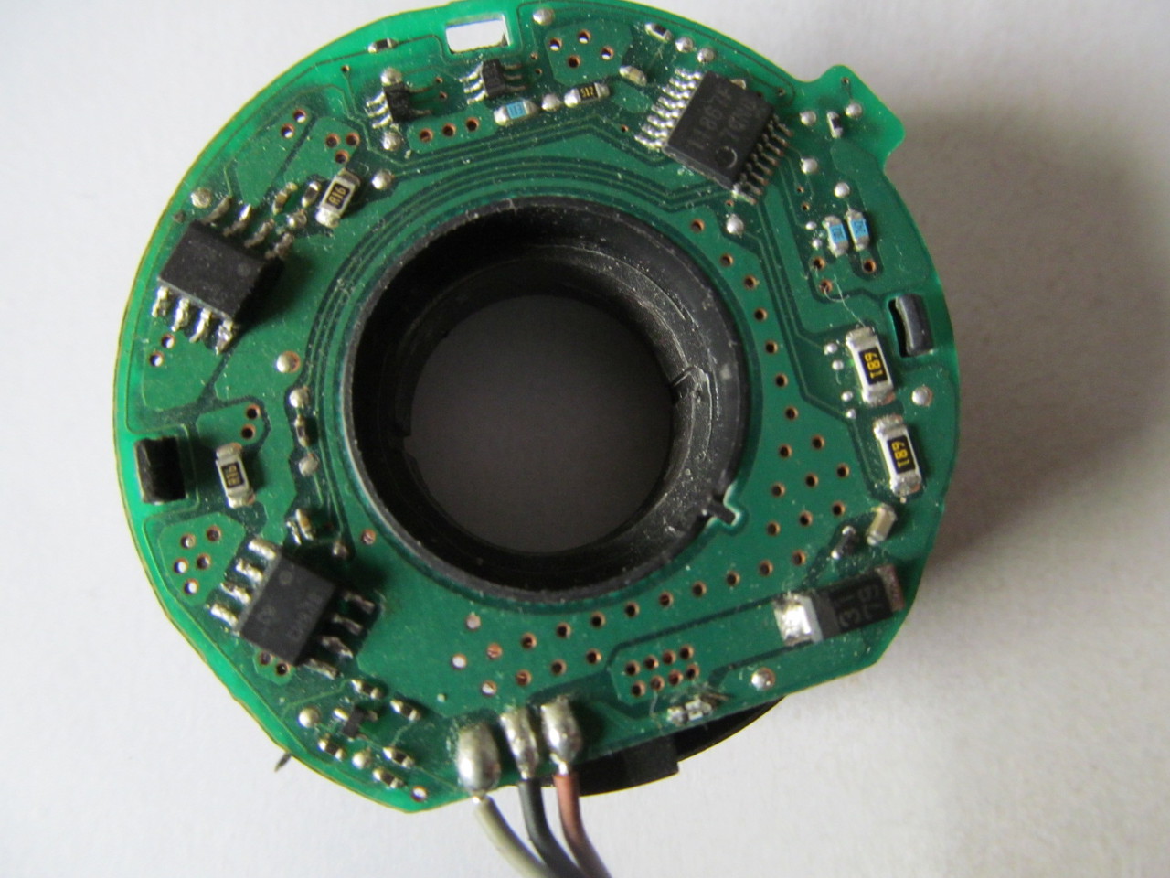

A műtét sikerült, pár napig tette is a dolgát, aztán úgy gondolta a venti, hogy elhalálozik. Gondoltam szétszedem, de ilyennel még sajnos nem találkoztam. Esetleg tudod, hogy kell ezt szétszedni, hogy ne sérüljön?

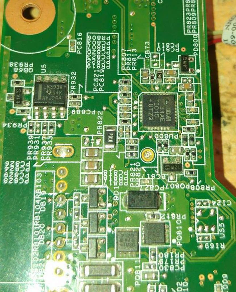

Sziasztok! Van egy HP G62-es gépem és kiégett benne a töltés vezérlő ic. Helyi szervizekről annyit hogy a legutóbbi gépem törött kijelzővel kaptam vissza, tehát inkább magam csinálnám. A problémám az lenne hogy MAXIM 8731AE az IC tipusa ilyet találtam is viszont a két alsó sorban található karakterekkel megegyezőt nem igazán. Tudna esetleg valaki segíteni hátha csak én voltam a béna a keresgélésben.
Segítséget előre is köszönöm. A hozzászólás módosítva: Júl 6, 2016
Az nem gond, azok csak gyártási információk.
Köszi! Az ic körül más hibás alkatrészt nem találtam. Van amire figyelnem kellene esetleg? Illetve belföldön létezik hogy találjak ilyen ic-t? Mert én nem igen találtam sajnos.
Szia, Nem sok mindent tudsz vele tenni, ha szét is jön... Volt amelyik nekem is csak széttört, mire szétjött. A panellal együtt kell kifeszegetni a házból. Legtöbbjében, csak 1db 4-lábú van, ami Hall, a vezérlő, és driver is egyben. A "kedvencem" ez a Sony Ps3- szélerőmű, az elbonyolítás terén. A panel másik oldalán is van még pár alkatrész, pld a Hall. A 2db 8 lábú FET-et már cseréltem, de még nem indul... Ha a LB11867RV vezérlőt is kicserélném, még mindig ott marad a 2db 6-lábú pók, amiről talán sohase tudom meg, hogy micsoda.
Ennyiből már kapok az Ebay-on.
Akkor sajna marad a csere. Nagyon szépen köszönöm a választ!
