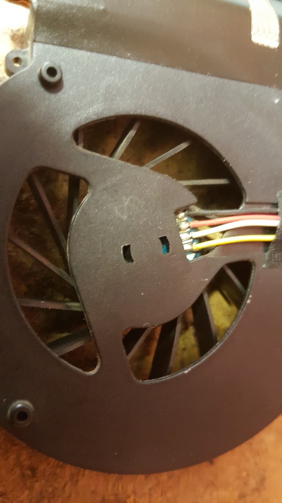

Emachines e728 laptopom hűtésével van gondom.
Kikapcsolt magától. Szétkaptam, kitakarítottam, próba, jó...
De aztán észrevettem, hogy egy bizonyos fordulatnál jobban nem pörög valamiért, a hőmérséklet pedig szép lassan emelkedik,ki is kapcsol egy idő után.
Ventit kiszedtem, (természetesen a paszta rendben van) fesz ráköt, 5v, tökéletesen működik,max fordulaton. Mi lehet a baja, nem működik megfelelően a vezérlése? Vagy a ventiben szállhatott el ez a rész?
Biosban semmi ilyesmi nincs, vagyis nem tudok semmilyen módot, hogy beléphessek valami advanced settings módba.
Kössem fixre aztán hadd forogjon?
Köszönöm
(#) Chipmunk1960 válasza Hollowdrums hozzászólására (») Jún 25, 2016 / 1
Szia, A vezérlése fáradt el, egy Toshibával jártam így, átkötöttem direktbe, úgyis mindig melege volt.
(#) Hollowdrums válasza Chipmunk1960 hozzászólására (») Jún 25, 2016 /
Csodálatos. Köszönöm szépen a választ, én is azt fogom tenni!
(#) Hollowdrums válasza Chipmunk1960 hozzászólására (») Júl 4, 2016 /
A műtét sikerült, pár napig tette is a dolgát, aztán úgy gondolta a venti, hogy elhalálozik.
Gondoltam szétszedem, de ilyennel még sajnos nem találkoztam.
Esetleg tudod, hogy kell ezt szétszedni, hogy ne sérüljön?

(#) Chipmunk1960 válasza Hollowdrums hozzászólására (») Júl 9, 2016 / 1
Szia, Nem sok mindent tudsz vele tenni, ha szét is jön... Volt amelyik nekem is csak széttört, mire szétjött. A panellal együtt kell kifeszegetni a házból. Legtöbbjében, csak 1db 4-lábú van, ami Hall, a vezérlő, és driver is egyben. A "kedvencem" ez a Sony Ps3- szélerőmű, az elbonyolítás terén. A panel másik oldalán is van még pár alkatrész, pld a Hall. A 2db 8 lábú FET-et már cseréltem, de még nem indul... Ha a LB11867RV vezérlőt is kicserélném, még mindig ott marad a 2db 6-lábú pók, amiről talán sohase tudom meg, hogy micsoda.
Ennyiből már kapok az Ebay-on.
(#) Hollowdrums válasza Chipmunk1960 hozzászólására (») Júl 11, 2016 /
Akkor sajna marad a csere.
Nagyon szépen köszönöm a választ!

A venti rossz. Aliexpressen én 5 dollárért vettem hozzá vadonatújat postával együtt.
