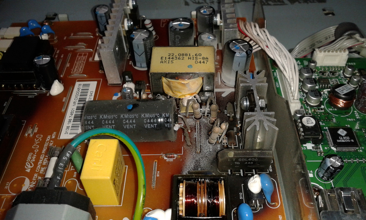

Ez egy 17-es, működőképes HP "csak zúg egy picit, de amúgy jó" tápja, gyakorlatilag nincs egy ép kondi benne, de még a primer elko is gatya.
A betáp résznél valami szétdurrant, de nem a bizti, lehet, hogy pont a primer elko fingotta el magát, meg a szűrő tekercs is kapott egy tockost, érdekes, hogy nem vágta a biztit ennek ellenére. Ezt csak érdekességképpen teszem ki, hogy lássuk, a régi vas működési idejét gyakorlatilag a cső élettartama szabta meg és nem jött zavarba 1-2 púpos konditól mint az ifjú titánok. Üdv mindenkinek
