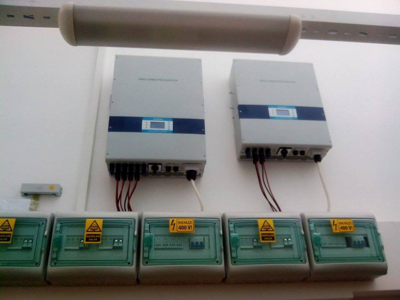

(#) Zsola_1 válasza kameleon2 hozzászólására (») Jún 9, 2016 /
A melékelt képed egy visszatáplálós rendszer! ellentétbe az enyém sziget üzemü! oda tulfesz védelem miért kellene? Az inverterbe van varisztor erre a célra. A visszatáplálósba természetesen mi is teszünk.

(#) kameleon2 válasza Zsola_1 hozzászólására (») Jún 9, 2016 /
Van bőven szigetüzemű is. Vasad, Tatárszentgyörgy, Szentistván..... Minek túlfeszültség védelem? Ugye ez most csak vicc volt?
