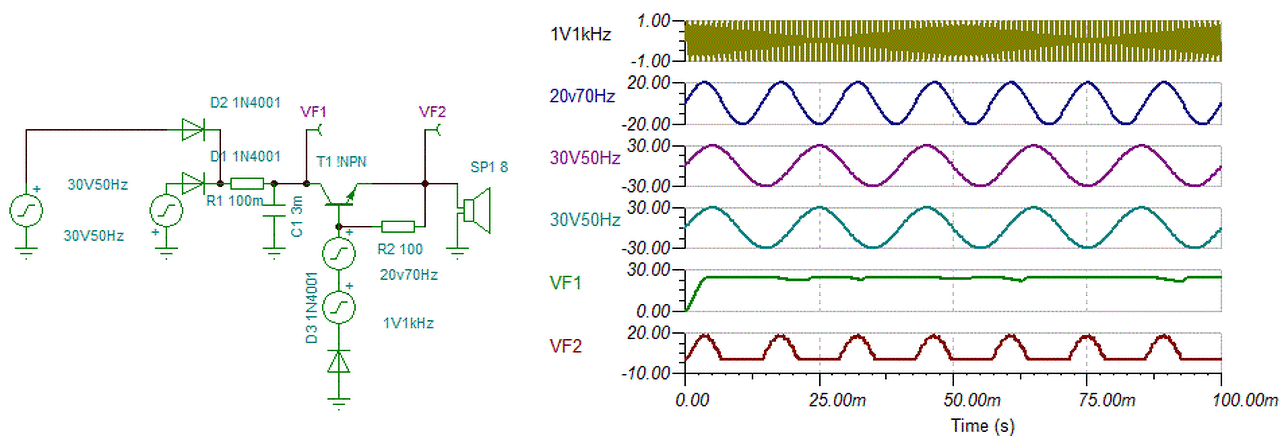

Bonyolult aramkorok nem okoznak gondot, de ez nem jott ossze. Egyszeru, 50Hz egyeniranyitas es szures, nem mukodik. Vagy en csinalok valamit rosszul? A hozzászólás módosítva: Jún 23, 2016
Hello! Lehet, nem tranziesanalízis módban vizsgálod..
Szia.
Ugy is neztem, de ott sem a megfelelo erteket kaptam. Kimeneten merheto DC feszultseget is illene mutatnia. A hozzászólás módosítva: Jún 23, 2016
De az. Sajnos ez semmire sem jo.
Felvezetos tapot terveztem, egyeniranyitassal. Mivel nincs ertekelheto DC az egyeniranyitas utan, nem mukodott a kapcsolas. Csak ha DC feszt kapcsolok a tap bemenetere. Szerintem ez nem jo, tudni kene szimulalnia komplett tapegyseg eseten is. Szures minoseget es a brumm nagysagat is szeretnem latni.

A trafó belsőellenállását, feszültségesését, úgy sem tudod csak ha megméred.
A brumm feszültség nagyságát a pufferen ki tudod számolni. Az egészet, meg tudod szimulálni, ha egy DC és egy AC forrást összegzel. Így a feszültségtartalékot, és az AC elnyomást meg tudod vizsgálni. De egy szimulátor részemről, úgy is alapdolgok ellenőrzésére való, nem komplett áramkörök tesztelésére. Mert ahhoz az összes környezeti feltételt is be kellene vinni, ami nem lehetséges. Aztán a Spice modulokban is van mindig hiba (meg a Tina-ban is) amivel nem tudsz számolni, csak utólag derül ki. A szimulátor, azért olyan mint a guminő.. Idézet: „A trafó belsőellenállását, feszültségesését, úgy sem tudod csak ha megméred.” Trafo parameterei beirhato, ezert szamolna is vele, ha alkalmas lenne ilyen jellegu tap szimulaciora. Idézet: „De egy szimulátor részemről, úgy is alapdolgok ellenőrzésére való, nem komplett áramkörök tesztelésére.” Komplett vegfok szimulaciora jol hasznalhato, DC, AC meresek pontosak. Van nehany olyan parameter amit valoban idealizalt meresnek tekintheto. Csoves, kimenos kapcsolas is ertekelheto vele. Ezert remeltem, hogy egyszeru tapegyseggel is megbirkozik. A hozzászólás módosítva: Jún 24, 2016
Üdv! Ilyesmire gondoltál?
Koszonom, de nem ilyen trukkozessel es ez csak tranziens meres.
Normal DC analizis meres is fontos lenne. Ahogy erositok es egyebb aramkoroknel.
Vannak itt azért olyan dolgok is, amire nincs is magyarázat. Pld. dc transzfer karakterisztika mérésnél, ha egy ellenállás értéket megváltoztatok, vagy értelmetlen lesz a mérés eredménye, vagy le sem tud zajlani addig a paraméterig, amit megadtam. Vagy csiga módra lelassul. Csak én tudom, hogy az eredmény badarság, és mi az ami elfogadható, mi nem. Vagy ha ugyan itt oda-vissza (hiszterézises) futásra állítom be, az X marker működése teljesen értelmetlen.

A Tina csak DC forrásból tudd DC-t számolni. A pillanatról pillanatra változó feszültségnek esetleg AC analízis adja meg az rms értékét.
