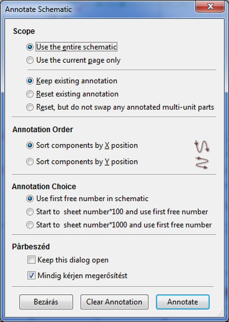

(#) icserny válasza RoliNyh hozzászólására (») Júl 1, 2016 /
"pl alkatrész sorozatszámozás? "
Alkatrész sorszámozás
(#) RoliNyh válasza icserny hozzászólására (») Júl 1, 2016 /
Igen ez már megvan, köszi...
Viszont ha már itt tartunk, esetleg a képen látható szövegben lévő angol szövegre van valami javaslatod?

(#) Gafly válasza icserny hozzászólására (») Júl 1, 2016 /
Ez a baj ezekkel a fordításokkal, meg egyáltalán a dokumentálással
Vegyük például ezt:
„Start to sheet number*100 and use first free number”
Mi az a "sheet number"?
Ez minek fordítottátok?
Ugyanarra a kifejezésre mindig ugyazt kell használni!
Lehetne például ez is:
Használja a százas sorozatban az első szabad sorszámot.
Vagy?
(#) csatti2 válasza Gafly hozzászólására (») Júl 1, 2016 /
A "sheet number" az oldalszámra (vagy lapszám) utal.
Úgy lehetne fordítani, hogy kezdje az oldalszám*100 + első még nem használt szám-tól.
Pl.: ez a rajz három oldalból áll, a jobb alsó sarokban látszik az oldalszám. A navigátorban pedig a hierarchikus lapok.
(#) RoliNyh válasza Gafly hozzászólására (») Júl 1, 2016 /
Sheet number az valami lapszám, oldalszám akar lenni... (Szerintem.)
Ez gyanítom valami oylasmit akar jelenteni, hogy:
oldalszám*100
Szóval hogy a számozást kezdje az oldalszámmal, majd fűzzön utánna 100 -al kezdődő számozást...
Tehát pl 5.-ik oldal:
5100, 5101 , 5102 stb... (Vagy valami ilyesmi...)
Na de hogy ezt magyarul hogy kéne megfogalmazni, hogy egyértelmű is legyen,
és a szövegablakba is beférjen...
A hozzászólás módosítva: Júl 1, 2016
(#) Gafly válasza csatti2 hozzászólására (») Júl 1, 2016 /
Értem én hogy miről beszélsz.
Volt olyan is, hogy a bal csatorna, ettől kezdődött, a jobb meg attól...
„A "sheet number" az oldalszámra (vagy lapszám) utal.
Úgy lehetne fordítani, hogy kezdje az oldalszám*100 + első még nem használt szám-tól.”
„A navigátorban pedig a hierarchikus lapok”
Pontosan erről beszélek, tehát a jó fordítás:
"Kezdje a hierarchikus sorszám százszorosától kezdve az első még nem használt számtól?"
Az eredeti angol szövegben nincs hierarchikus szó (főleg hierarchikus sorszám). Elég lesz oda az oldalszám is. Azt mindenki megérti.
Ezeket ugye Te írtad:
„Az eredeti angol szövegben nincs hierarchikus szó (főleg hierarchikus sorszám). Elég lesz oda az oldalszám is. Azt mindenki megérti.”
„Pl.: ez a rajz három oldalból áll, a jobb alsó sarokban látszik az oldalszám. A navigátorban pedig a hierarchikus lapok.”
Pontosan erről beszélek, tehát a jobb fordítás:
"Kezdje a navigátor (iránymutató) jobb alsó sarkában látható sorszámmal kezdődően -jobbról- kiegészítve a történelmi (hierarchikus) oldalszám százszorosától kezdve az első még (eddig) nem is használt használt sorszámtól?"
„Elég lesz oda az oldalszám is. Azt mindenki megérti.”
