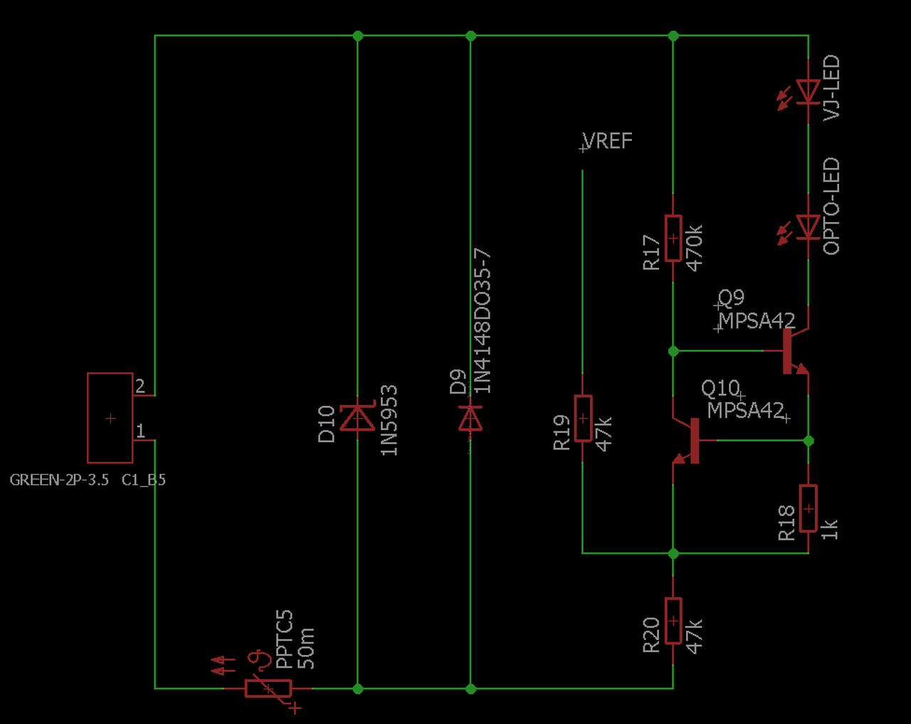

Ismét lenne néhány kérdésem a készülő eszközömmel kapcsolatban.
Az első képen látható a tervezett digitális bemeneti fokozat, a kapcsolás védő diódák nélkül már le lett tesztelve, kiválóan teljesíti amire szántam. A bemenetre 12-96V jelet vár, a VREF vezetékre kerül a mérendő relé kör tápfeszültsége referencia célból, hogy körül-belül a tápfeszültség felénél kapcsoljon. A két diódából az egyik visszajelzési célokat szolgál, a másik az opto LEDje.
A fő kérdés ezzel kapcsolatban az lenne, hogy a bemeneten szeretném megoldani a túlfeszültség impulzusok elleni védelmet (150V zener lett berajzolva, a tranyók 300 voltosak), illetve a fordított polaritású bekötése ellen is tenni szeretnék. Így most az én elgondolásom szerint fordított polaritásnál kinyit az 1N4148, majd a PPTC limitálja a zárlati áramot 20-50mA körül.
Mennyire helyes ez a gondolatmenet? Mennyire szól ebbe bele a zener nyitóirányban? Nézegettem a szupresszor diódákat is, de nem jutottam előlrébb a témában.

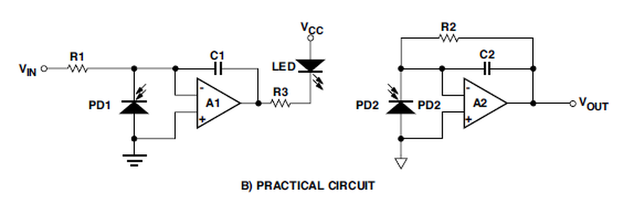

A másik, hogy szeretnék leválasztott analóg bemeneteket is néhányat, de nem vagyok túl jó barátságban a műveleti erősítőkkel. A csatolt rajzon a HCNR200 adatlapja által javasolt kapcsolás van, ezt meg is építettem, kiválóan működik, a problémám csak annyi, hogy a bemeneti mondjuk maximum 55V feszültségemet 3,3V szintre kellene hoznom az A/D konverzióhoz. Ezt hogyan tudnám megoldani? Próbálkoztam 1-1 feszültségosztóval, a bemeneti és kimeneti oldalon, működött is a dolog, de nem vagyok biztos benne hogy ez a legelegánsabb megoldás.

(#) proli007 válasza moderboy hozzászólására (») Júl 1, 2016 / 1
Hello! Én azért meglepődtem, hogy "kiválóan teljesíti amire szántam". Mert az R20 mérhetetlenül elrontja az áramgenerátor jellegét. Az, hogy "kapcsol", legnagyobb jóindulattal sem lehet ráfogni. De..
- A zéner nyitó irányban szinte ugyan olyan mint egy dióda. Így a 4148 felesleges. Egyébiránt a 4148 100V-os, tehát 150V esetén tönkremegy.
- A zéner 1,5W-os. 150V könyökfeszültség mellett, maximum 10mA a zénerárama. 50mA mellet meg fog pusztulni.
- A PTC biztik, általában 60V-osak, így 150V-ra nem lehet használni. Az ellenállása egy ilyennek párszor 10ohm hidegen. Tehát tranziens jelleggel, nagyságrendekkel nagyobb áramot adna zénerre, mire el kezdene korlátozni.
- Egy soros dióda a körben sokkal ígéretesebb fordított feszültség védelemre. De ha van egy körben soros ellenállás (R20) akkor már célszerű az után tenni a védelmet.
- Az optocsatoló működik egyébként ilyen kis árammal? Mert az R18=1k maximum 600uA áramot engedne meg az opto-nak és Led-nek.

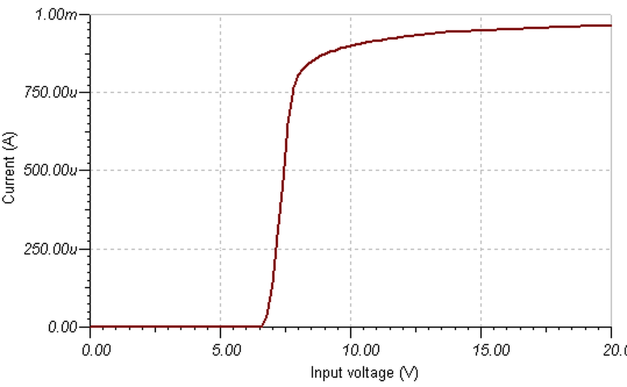

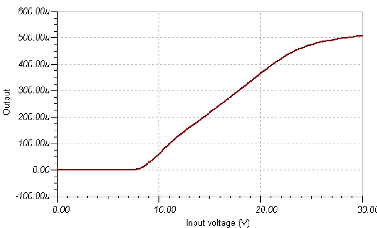

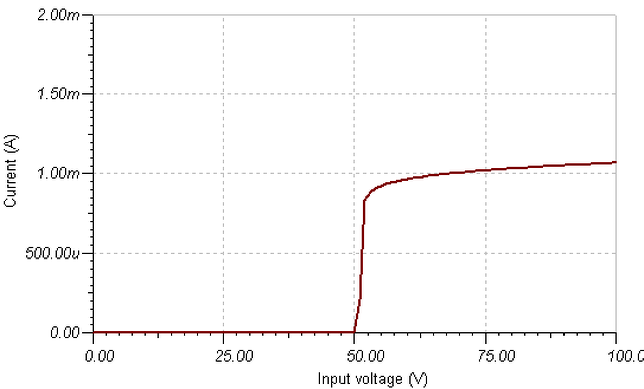

De leszimuláltam az átviteli függvényét 24V esetén, hogy ne csak beszéd legyen a dolog.

(#) moderboy válasza proli007 hozzászólására (») Júl 1, 2016 /
Köszönöm az építő jellegű és alapos kritikát!
Én is leszimuláltam Tinával, ez az eredmény jött ki. Így is lett méretezve, a TCMD4000 adatlapja szerint 100uA nyitó irányú áramnál 200uA a kollektor áram, az MCP23S17 bemenetei 100kOhm ellenállással vannak belsőleg felhúzva 3,3 Voltra, ez 33uA. Igyekeztem mindent a minimumra szorítani a robosztusság miatt. Mondjuk az opto adatlap nem nyilatkozik 0°C alatti értékekről, ez kicsit aggaszt. Eddig azt vettem leginkább figyelembe hogy nyáron akár 60-70°C is lehet a környezeti hőmérséklet.
A 4148 a tokozás mérete miatt került a rajzba, 250V-os 250mA-es dióda van betervezve, zenerből lehet kapni 3 Wattosat is ezzel a típusszámmal.
PPTC-vel kapcsolatosan azt olvastam hogy RMS értékben van megadva a feszültségtűrésük és találtam 240-250 Voltosakat is.
Az alapáramkört (diódák nélkül egy darab piros 3mm LED-el) lemértem 3 alkatrész készlettel is, de az eredmények most nincsenek nálam, de igazolták a számításokat. Nem esküdnék meg rá a papír nélkül, de a feszültség osztó is szerepelt benne (R19-R20). Viszont most jut eszembe, hogy a billenési szintet nem néztem, egy tápfeszültségen (0-60V) mértem, jövőhéten pótlom. Ha jól emlékszem a LED-en folyó áram 5V-on 500uA, 60V-on 5mA körül alakult, ennél feljebb nem mentem a táppal.
Rajzot most nem tudok adni, de akkor az alsó ágban egy soros dióda és ez után a zener megfelelő ellenállással jobb lehet? Ezzel a megoldással a nem kisméretű jelfogók ( Integra típ. az oldal alján ) által keltett tranzienseket milyen dióda viselné el? Visszatérve oda ahol idézőjelben írtad azt hogy kapcsol, a jelfogó adatainál láthatod hogy a minimális működési idő 40msec, tehát nem kell csúcssebességűnek lenni az áramkörnek.
Egyébként működik a dolog (opto), juttattam már el jelet a bemenetről a sorosportra.
Ha kialakul a végleges kapcsolás akkor tervezek komolyabb méréseket is elvégezni, szkóphoz és nagyfeszültségű táphoz nem tudok hozzáférni akármikor.

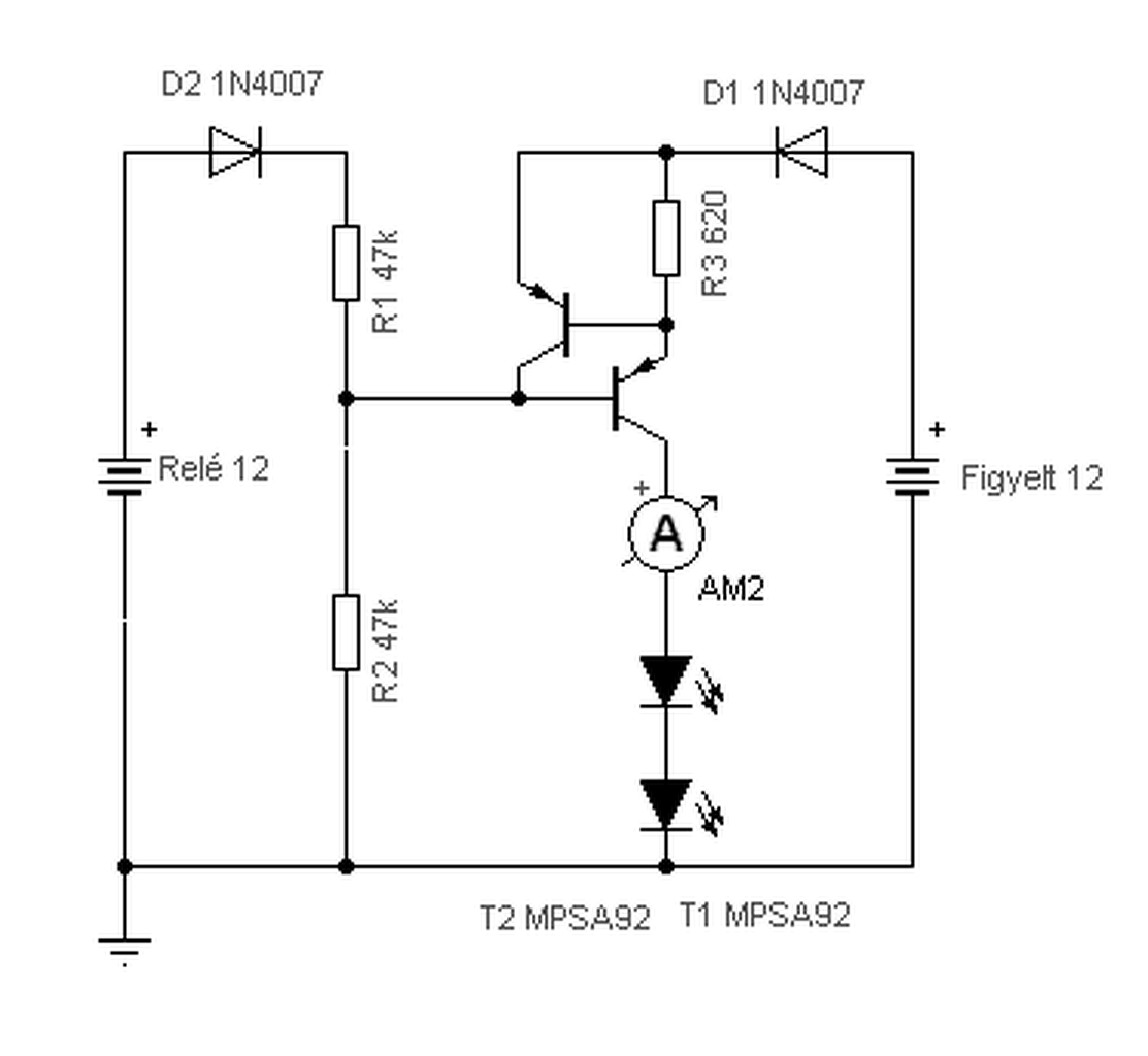

Én minden esetre a következőképpen oldanám meg a kapcsolást..

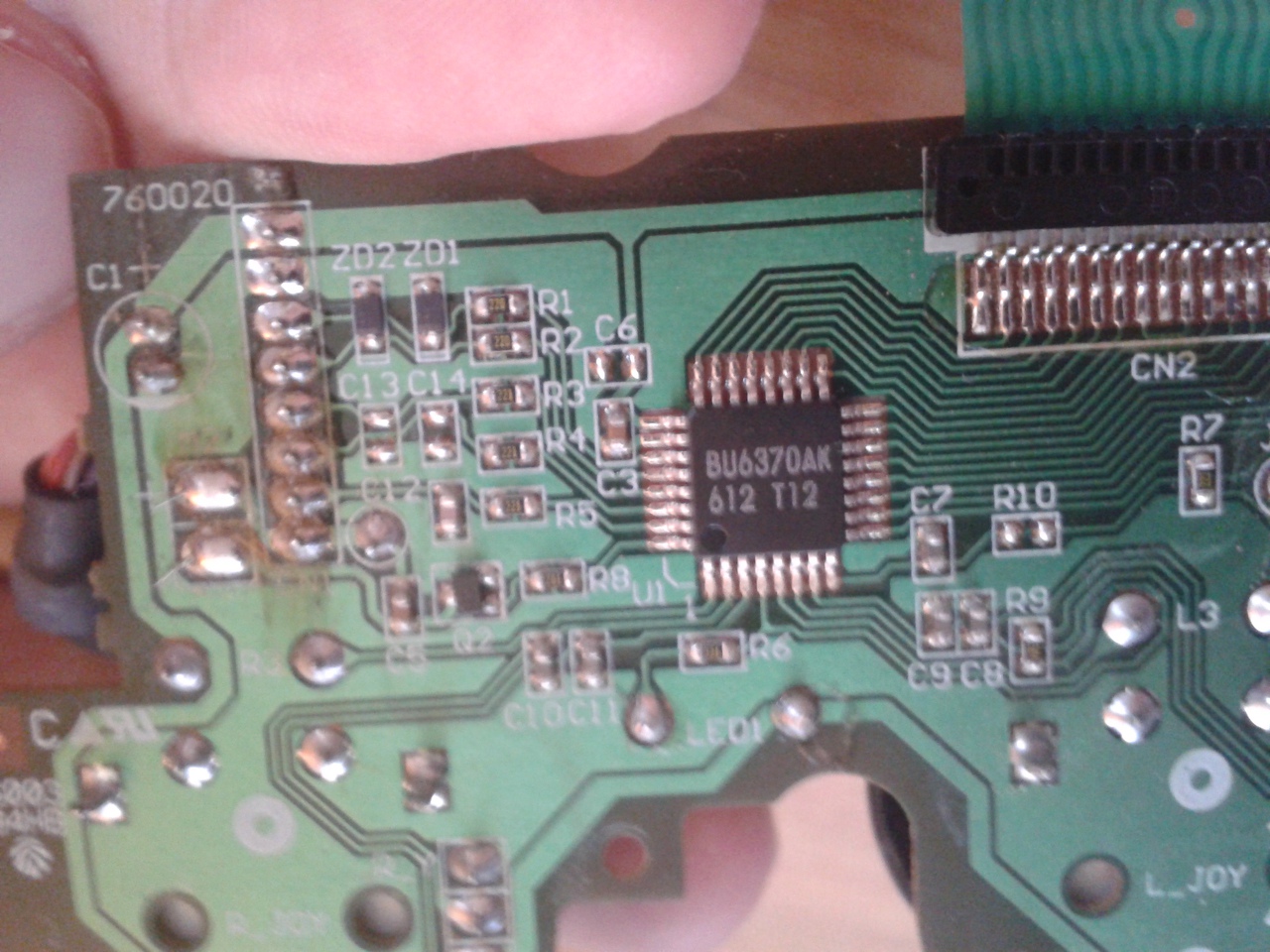

(#) Gas Monkey hozzászólása Júl 2, 2016 /
Az ellenállások és az IC , felületszerelt alkatrészek?
(#) bbalazs_ válasza Gas Monkey hozzászólására (») Júl 2, 2016 /
Igen. Ilyenkor a nyomtatott aramkorrel azonos oldalra forrasztjak oket.
Lehet egyoldalas vagy ketoldalas. Ketoldalasnal a nyomtatott aramkor mindket oldalan lehetnek alkatreszek, de inkabb az jellemzo, hogy itt csak ujabb vezetosavokat talalunk es kis (aranyozott) karikabol mennek at a masik oldalra.
A te esetedben ugy latom, vannak benne sima, atmeno labas alkatreszek is, pl. elektrolitkondik, csatlakozok, amiket a masik oldalrol tesznek be.
