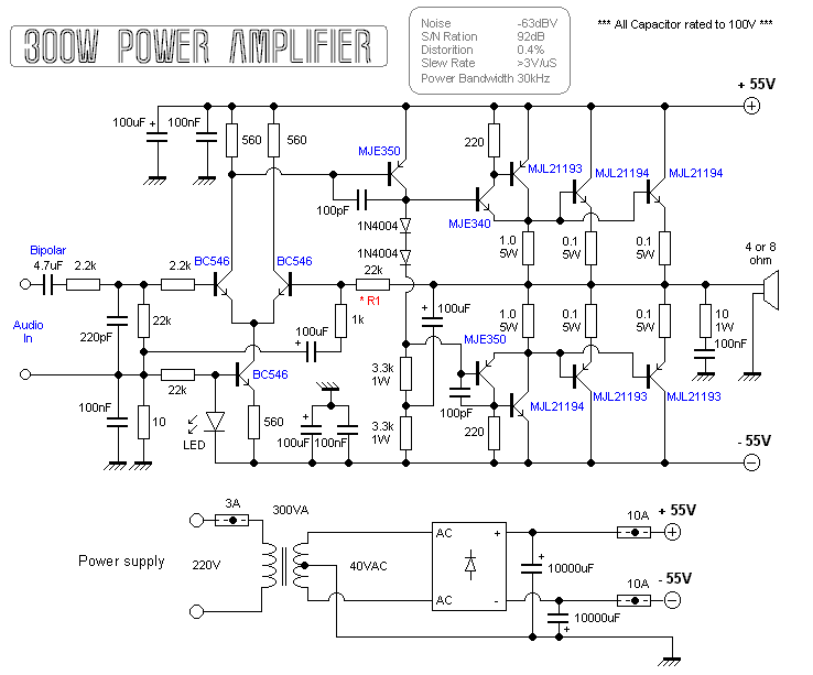

igazság szerint mindkettöre szeretném használni,egy univerzális erősítöt szeretnék építeni amit kisseb bulikon is használhatok és kellő tartalékkal randelkezik!
szerinted ennek az áramkörnek a megépítésével ez teljesülhet?

(#) Imi65 válasza Skyline hozzászólására (») Márc 14, 2008 /
Ha nincs igazán nagy építési tapasztalatod, szerintem ne fogj bele. Ennél egyszerűbb kapcsolások is jók bulizni, lakásba meg bűncselekmény ekkora teljesítményt bevinni. Ha viszont úgy érzed, hogy minden további nélkül meg tudod építeni, akkor nem akarlak akadályozni benne. De elég sok buktatója lehet. Ha mégis megépíted, monoblokkba gondolkozz.

(#) Skyline válasza Imi65 hozzászólására (») Márc 15, 2008 /
Köszi a figyelmeztetést de a Fet-es végfok egyenlöre egyszerübbnek látszik mint egy PWM.
próba képpen megpróbálkozom egy ilyennel,az biztos hogy tanulságos lessz

(#) Imi65 válasza Skyline hozzászólására (») Márc 15, 2008 /
Ezt nem találod egyszerűbbnek?
de egyszerübbnek látszik csak egy FET-es vég gyorsabb és szebben szól mint a tranyós ha jól tudom?
Amugy köszi a rajzot!
Strapabíró erősítöt szeretnék építeni ha jól tudom a FET-ek strapabiróbbak mint a tranyók?jól tudom?
(#) Tomi20 válasza Skyline hozzászólására (») Márc 15, 2008 /
Igazábol a kapcsolástechnológián múlik, hogy mennyire "strapabíró" az erősítőd. Mit értesz strapabíró alatt? Rövidzár védett? Éjszakákon át tudjon teljes teljesítményen dolgozni? Igazábol hangminőségre jobb a tranzisztoros. FET-es végfokot nagy teljesítményre szoktak alkalmazni, mert ott nem annyira fontos a hangminőség. Most is lesz olyan ember, aki meg fog cáfonli, ezt mindenki maga dönti el, hogy neki mi tetszik jobban: FET, vagy tranzisztor.

(#) Skyline válasza saca200 hozzászólására (») Márc 15, 2008 /
milye4n kapcsolási rajz alapján építetted?az általam megépíteni kivánt kapcsolás itt van a topicon ha visszalapozol 3-4 oldalt
Tomi 20:igen olyan végfokot szeretnék építeni amit megbízhatóan tudok hajtani nagy teljesítményen is hosszabb időn keresztül.
Azt szeretném h legyen benne tartalék és ne fulladozzon
