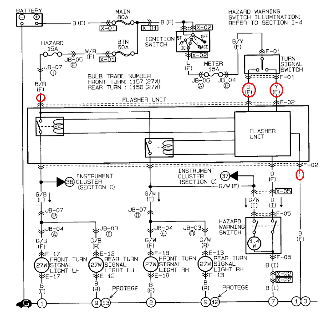

				Sziasztok! Arra gondoltam, két monostabillal oldanám meg az én komfortindexemet. A feladatra az NE556-ot szemeltem ki. Az a tervem, hogy mikor az egyik irányt indítom, a másikat egyben resetelem - amennyiben a Reset nem azt jelenti, hogy újraindítja a ciklust, mert akkor lőttek az ötletemnek  A kérdésem a fenti lenne, és az, hogy le lehet-e így egyszerűsíteni a kapcsolást, ahogy a rajzomon van, vagy mindkét monostabil körnek külön-külön kell-e beállítani az időtagot, és azt a 10 nanos kondit a 3; 11-es lábakra?
				Hello!  - Amíg Reset alatt van az IC, Discharge kisütve tartja a kondit! - A két Control láb közösítésének nincs akadálya.
				Köszi! Akkor, ha az időtagot megduplázom így, akkor már jó is lesz?!
				Az időzítés jó, csak kérdés hogy illeszkedik-e a relék bekötése a kocsi eredeti index relé kapcsolásához.
				A bejelölt pontok ott vannak a relénél, ezekre készülök rákötni
				Egy nem jó van a dologban, hogy az IC fogyaszt, tehát ahogy a villogó egység is a gyújtás után kapjon feszültséget.
