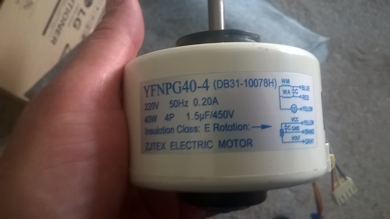

Üdv! Segitséget kérnék. Nem sok fogalmam van az elektronikához azthiszem ezt jobb tisztázni először is. A képen látható villanymotor egy vestel klíma beltériben van volt. Én ezt szeretném bekötni direktbe 240 v ra, a nyáklapot ki szeretném hagyni amúgy is volt valami baja. Mit hova kellene kötni hogy forgásra bírjam a motrot.
Remélem van köztete valaki aki le tudná irni nekem!
Nem kell magyarázni rajra van a bekötési rajz , 1db 1,5mikrofarados 450voltos kondenzázátor kell még hozzá .- A felső rajz a motor bekötés az alsóval ne foglalkozz (az a fordulatszám visszajelés az elektronika felé , neked nem kell .
A hozzászólás módosítva: Jún 29, 2016
Köszönöm!!( én mondtam hogy nem értek az elektronikához sajna)
Így már menni fog szerintem. Köszi
