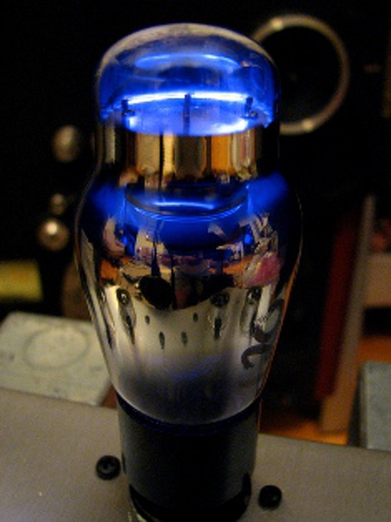

. Sajnos ilyen csövet még nem sikerült találnom ami hasonló színben pompázna. Gondolom ez is 100V feletti,azok nálam is (többsége) már lilásabb színű,de nem az igazi.
Szerintem nem ér meg >3000 Ft-ot neked egy 100E1-es cső.
Ez a kék miféle? |
