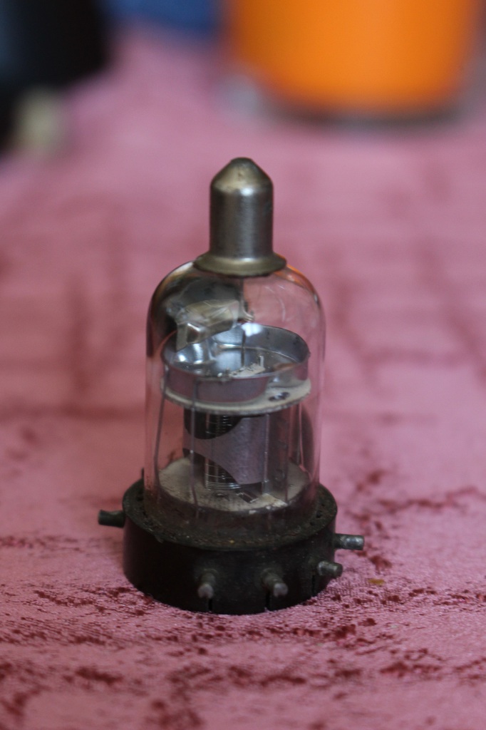

(#) silent15 hozzászólása Júl 7, 2016 /
Sziasztok, segítséget szeretnék kérni pár cső illetve csőgyár beazonosításában.
Az első két képen valamilyen vatea higanygőz egyenirányító van 50 105 szerű jelöléssel.
A harmadik képen valami régi talán wermacht cső.
A negyediken és a hatodikon a csőgyár érdekelne.
Az ötödik képen pedig a dobozban található cső gyártója.
Köszönöm szépen!

(#) silent15 válasza (Felhasználó 15355) hozzászólására (») Júl 7, 2016 /
Köszönöm, leltározok és valami konkrét típust szeretnék beírni, de sajnos nem találok rájuk semmit :/
A higanygőz egyenirányító vatea. (Utólag módosítottam a hozzászólást, csak megnéztem milyen sorrendbe dobja fel a képeket, odaírtam még pár plusz infót). A barétertnél pedig csak a csőgyár érdekelne, a típus szerencsére rajta van.
(#) (Felhasználó 116638) válasza silent15 hozzászólására (») Júl 7, 2016 /
Az Orosz gyárak jelöléseit itt megtalálod:
Orosz Csövek
(#) silent15 válasza (Felhasználó 116638) hozzászólására (») Júl 7, 2016 /
Igen tudom, de ezek eggyike sincs benne , a baréter foton gyár lene viszont benne van valami más is a logójába.
(#) safranek válasza silent15 hozzászólására (») Júl 7, 2016 / 1
A higanygőz egyenirányító nem vatea hanem vateg (adócsőgyár) gyártmány, és 5Q105 a pontos típusa.
(#) silent15 válasza safranek hozzászólására (») Júl 7, 2016 /
Köszönöm szépen , ő az !
A többit viszont sajnos továbbra sem találom ...
A 0,85Б5,5-12 lehet hogy a régi Reflektor gyár terméke és a logo közepén az csak valami extra ?
(#) pucuka válasza silent15 hozzászólására (») Júl 7, 2016 /
A harmadik RV12P2000
(#) silent15 válasza pucuka hozzászólására (») Júl 8, 2016 /
Köszönöm szépen ^^
