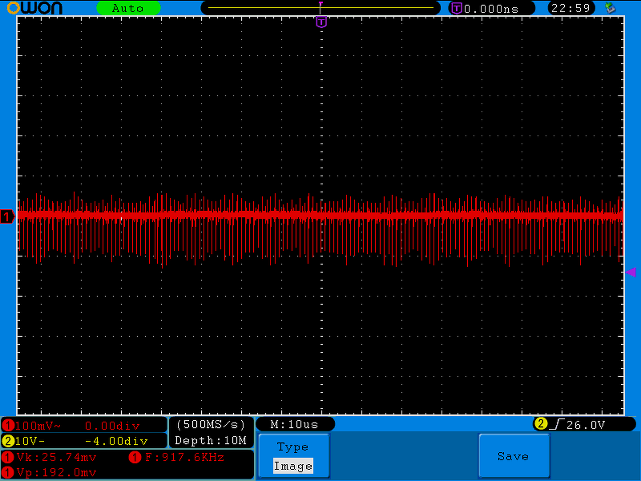

A piros a kimeneti feszültség, a sárga pedig az EN láb. Külső labortápról kapcsoltam oda az 5V-ot.
A kompenzáló tag most 470pF és 36kOhm. Az OPA-kat leválasztottam (R36 kiforrasztva) és az R40 helyére egy trimmert tettem. A kimeneti fesz 4V, a terhelés pedig 94Ohm. Így nem fűrészel:
Majdnem ugyan ez a felállás, csak a kimeneti feszültség itt 2V:
A terhelés csökkentésével (azaz a kimenő áram növelésével) a fűrész (vagy inkább talán háromszögjel) frekvenciája nő, míg egyszer csak beáll a fenti egyenletes (csupán zajos) kimenő jel.

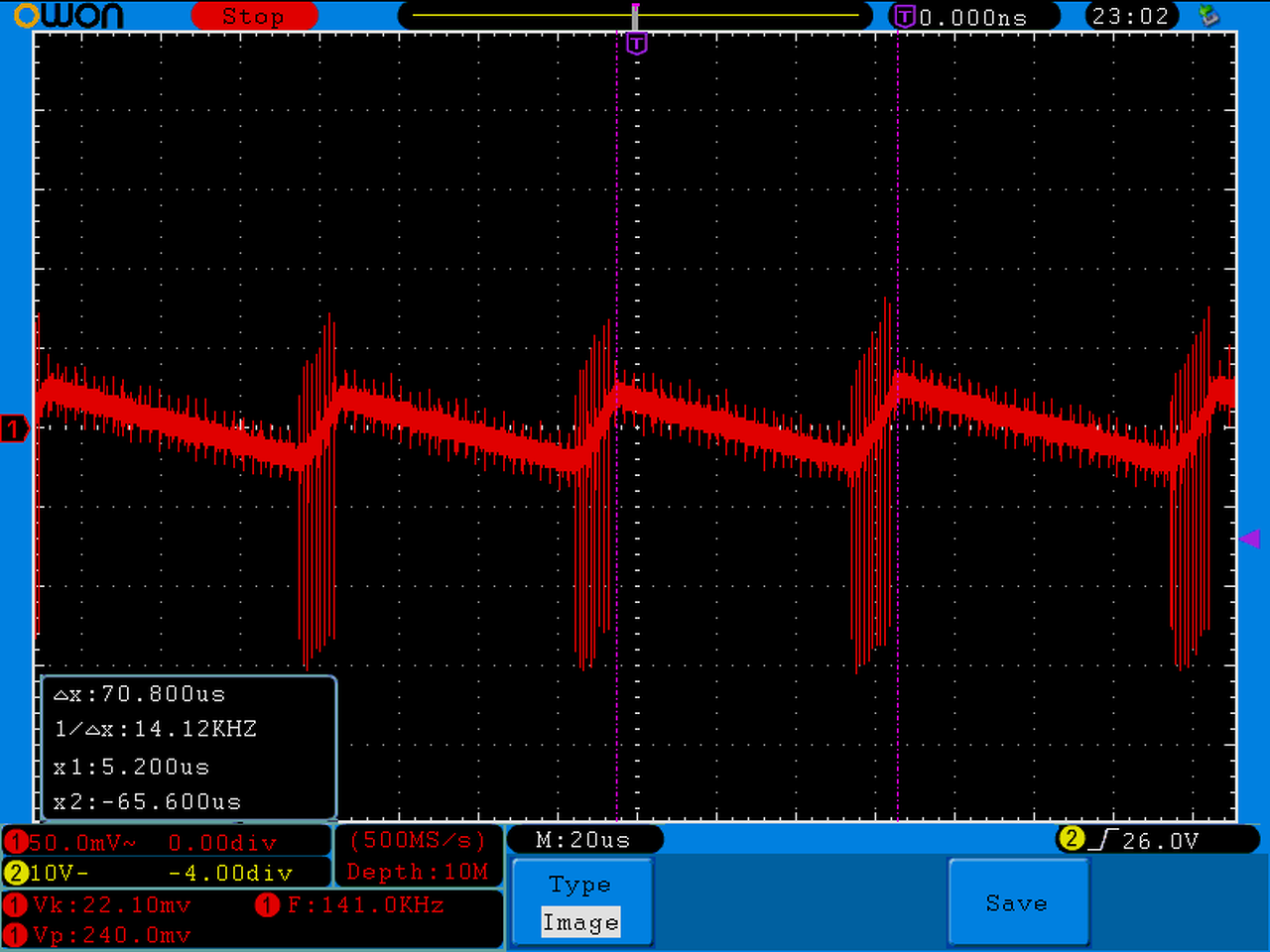

Kicsit zavarban vagyok, mert ez nem az a fűrész amit eddig Skorival láttunk az ő szkópján. Nem nagyon tudom hova tenni a dolgot... Próbáltam előállítani az akkori állapotot de nem sikerült sehogy előcsalogatni azokat a több száz mV amplitúdójú fűrészjeleket. Mondjuk igazából ez jó.
A kettővel fentebbi hozzászólásomban mutatott jelalak nem csak a 4V kimenő feszre szól hanem afelett végig ilyen egyenletes. Ez a fűrészelés tehát úgy látszik akkor jön elő ha a kimeneti feszültség egy bizonyos szint alatt van és/vagy minél kisebb a kimenő áram. Közben sikerült megtalálnom a gépemen egy korábbi szkópábrát, na ilyen volt korábban a fűrészelés. (Lásd most mellékelt kép.) Mondjuk ez a szkópábra konkrétan terheletlen kimenetnél készült, de a terhelés hatására csupán a frekvenciája nőtt. A mostani áramkörben a terheletlen kimenet jelformája és amplitúdója megegyezik az egyel előző hozzászólásomban mutatottal.
Megnézve a blokkvázlatát az IC-nek valamint a PWM komparátor és a hibaerősítő működését azért lehet terheletlenül fűrészes mert a fet bekapcsolását a belső clock indítja a kikapcsolást ami a kiemeneti feszért felelős azt pedig akkor történik meg amikor a fet árama meghaladja a COMP feszültséget. (Isw alulról emelkedig COMP pedig a hiba nagysága alapján csökken)
Alacsony vagy terheletlen kimenetnél mivel az áram nulláról indul nagyon lassan érheti el COMP szintet illetve nagy kompenzáló kondival nagyon lassan csökkenhet a COMP feszültség. Kisebb COMP kondi kellene szerintem meg nagyobb R próbálgasd kisebb C értékkel javul-e. Kellene neki javulnia. valamint akár belehetne rakni egy soros R-C tagot az R1 el párhuzamban. Differenciáló tag bevisz egy kevés hibát a szabályozó körbe de fel is gyorsítja a szabályozást. Mondjuk pl 22k-10pF. Tényleg kevéske C-vel. De elsőnek elég lenne a Comp taggal játszani. Ez szinte biztos hogy szabályozási hiba. Nem jól van beállítva.

A "háromszögjeles" kimenet az IC működésének a sajátossága. Ez az IC adatlapjában a "PWM control" fejezetben (7. oldal), valamint a "High Frequency Operation" fejezetben (14. oldal) megtalálható. (Itt található egy Vin(max) diagram is) Az adatlapban is 20 mV a kimeneti feszültség ingadozása (V_in=12 V, V_out=5 V, I_out=100 mA paraméterek mellett). Működési elvéből belátható, hogy ez a (V_in / V_out) aránnyal megegyezően romlik (növekszik az ingadozás). A háromszögjel két részre bontható: 1: Amikor növekszik a feszültség, akkor az IC kapcsolóüzemben működteti a kimeneti MOSFET-et. A nagy V_in/V-out arány és a kis terhelőáram miatt a fentiekben említett működés miatt túltölti a kimeneti szűrőkondenzátort. Emiatt a PWM szabályzás leáll és csak akkor indul el, amikor a feszültség ismét lecsökken, oszcilláció lép fel. 2: Amikor csökken a feszültség, akkor a 2 V-ra feltöltött kimeneti szűrőkondenzátort a terhelő ellenállás süti ki. Ekkor az IC nem szabályoz, nem kapcsolgatja a kimeneti MOSFET-et. A kimeneti feszültség RC körre jellemző kisütési függvény alapján alakul. Kiszámolva az alábbi adatokkal: Oszcilloszkópos ábráról a feszültségesés kb. : 40 mV Kondenzátor kezdeti feszültség: 2,040 V Terhelés: 94 Ohm Kondenuátor végfeszültség: 2,0 V Kapacitás: 5x10 uF Fenti saccolt értékekkel számolva a kisütési idő 93 us, mely közel áll az oszcilloszkópos ábráról leolvasható 60 us-hoz. Amikor a feszültség lecsökken, a kondenzátor töltés-kisütési ciklusa kezdődik ismét.
A fűrészfog jeles oszcilloszkópos jelalak, ha jól értelmeztem, akkor készült, amikor még az OPA a vezérlésbe be volt kötve. A kapcsolási rajzon szereplő IC2B tervjelű MCP6V27 jelű OPA kapcsolóüzemben működik. Emiatt a kimenete vagy AGND, vagy 3,3V. Az OPA adatlapja szerint az "Output Overdrive Recoveri Time" 45us. Ennek következménye az, hogy miután a kimeneti feszültség elérte a kívánt szintet a MP2565 IC még 45us ideig azt a jelet kapja, hogy a kimenet feszültség kisebb, mint amire szabályoznia kellene. Ezért a kimeneti szűrőkondenzátor túltöltődik, majd a PWM szabályzás leáll. A kis terhelés hatásara a kondenzátoron lassan csökken a feszültség, még végül a ciklus kezdődik elölről. Nem írtad, hogy milyen OPA-kat próbáltál ki. Ide szerintem egy gyors komparátor kellene vagy áramkörileg visszacsatolással megoldani, hogy az OPA kimenete ne tudjon tápfeszültségig elmenni.

Egyébként ha megfigyeled a fűrészes jelet, a kapcsolóüzem nem áll le a fűrészes periódusban sem. A fet továbbra is Ki-be kapcsol csupán annyi a baj, hogy túl sokáig hagyja bekapcsolva emiatt növekszik a fűrészben a kimenő feszültség. Ennek a valószínűsíthető okát legutóbb írtam.
