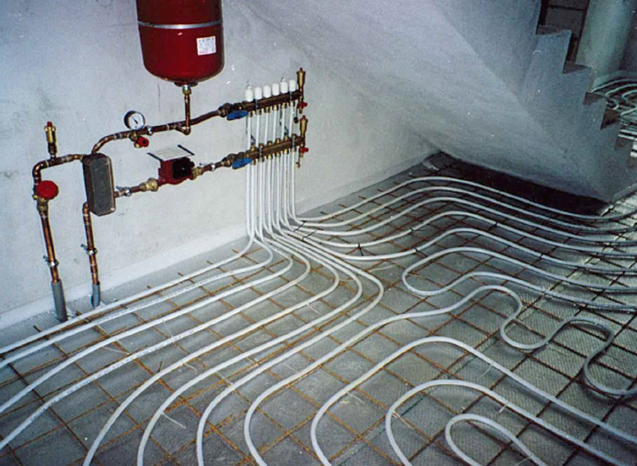

Itt egy kép,de ilyeneket találsz a neten számolatlanul. Ez hőcserélővel van kialakítva, de ez nem feltétlen kell, a kazántól és a lefektetett csőanyagtól függ!De itt van egy lik, ezen van némi magyarázat is a padlófűtésekhez:Bővebben: Link

Ezt a képet a netről "rögtönöztem", amikor kiderült, hogy JDani fórumtárs elég kezdő a padlófűtés terén. Csak szemléltetésnek szántam. Ha akarja átolvassa a linkelt oldalt,azzal sokkal többre mehet!
Neked megvannak ezek a tervek? Megnézném, kiváncsi vagyok, mi-hogy van bekötve.
Pár hozzászólással feljebb, az a kép, mondjuk az egyszerű. A földből jön az előremenő, bele a hőcserélőbe, onnan a visszamenőbe. Rajta egy piros csap talán?.. Meg az a felfele álló valami. A hőcserélő másik oldalán egy nyomásmérő, tágulási tartály, és a szivattyú. Ez igy egyszerűnek tűnik..

Sziasztok. Tavaly sajnos már nem volt több időm tovább a fűtéssel bajlódnom. De most újra itt lennék és újra leírnám a tapasztalataimat. A korábban betallózott képet kisebb kiegészítésekkel újra feltöltöttem.
A problémám az hogy a padló köröm nem kap elég hőt mivel a primer kör túl hamar kapcsol le (a kazán és annak a keringtetője). Emiatt a radiátorok szabályozó szelepeinek zárásával tudtam további működésre bírni a kazánt, hogy elég hő menjen a padlókörbe is. Ez így szerintem nem a legjobb megoldás, de csak így tudtam megoldani valahogy (laikusként). Gondolom megoldható lenne hogy a kazán akkor is bekapcsoljon ha nincsen elég hő a padló körben, de közben a primer kört még az elején szabályozni ha oda viszont nem kell több meleg. Kazán: Saunier Duval Isotwin F 24 E. További kérdéseim a rendszer karbantartására vonatkozna: - milyen időközönként szükséges a kazán melegvíz használati részének vízkőtelenítése? - szükséges-e tisztítani a fűtési köröket bizonyos időközönként? - érdemes a padló kört speciális folyadékkal feltölteni? Köszönöm az eddigieket is.
Kezdhetnéd azzal, hogy a hőcserélő primer oldalán megfordítod a csöveket. Nem ellenáramba van kötve. Ha nem akarsz bajlódni vele, akkor egy kis hatásfokromlás árán a szekunder oldali szivattyút is megfordíthatod helyette. Most kb 10-20%-os hatásfokkal dolgozik a padló.

Szia! Nálam ez a megépített rendszer jól működik. A nálad megépített változat hasonló elgondolású de el van kötve a hőcserélő. Ha még a primer és szekunder oldal sem jól van kötve, akkor még rosszabb a helyzet. Nincsenek elzáróváltók, így nem tudsz szelektálni semmit sem. Sem a hőcserélőt sem a gyűjtő-osztót sem a szivattyút .... Ha hozzá akarsz nyúlni a hőcserélő bemenetének a megfordításához, erre azért érdemes volna még gondot fordítani, (csapokra) költeni. A szabályzó kapilláris patronja sincs jó helyen, mert nem a visszatérőt kell kontrollálni, hanem a padlófűtési előremenőt. Azért "ültette" le a kazánodat nálad is, mert így nem szabályoz semmit a termofej.
