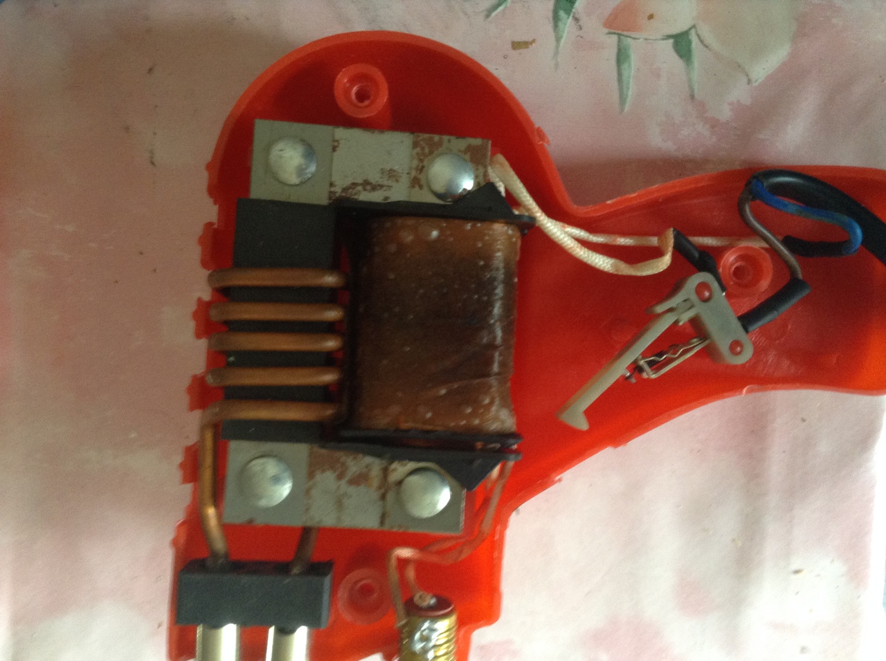

(#) tomi1120 hozzászólása Júl 12, 2016 /
Sziasztok! Adott egy "gagyi" kínai forrasztó pisztoly. A minap forrasztás közben pukkant eggyet és azóta meg sem nyikkan. Javíthatóak ezek a dolgok vagy kuka? Nem sokat szoktam forrasztani szóval nekem tökéletesen megfelelne ez. Mi mehetett tönkre benne?
Ha ez segít valami ilyesmiről lenne szó.
(#) Gafly válasza tomi1120 hozzászólására (») Júl 12, 2016 /
Gondolom nem 50 Hz-es trafó van benne, hanem valami kapcsolóüzemű cucc. Kibontanám, szerintem látszani is fog hogy mi pukkant.
(#) vargaf válasza tomi1120 hozzászólására (») Júl 12, 2016 /
A hálózati kapcsoló a primer oldalon, a primer tekercs, a szekunder tekercs is tönkre mehetett. Egyszerű ellenállásméréssel ellenőrizhető, a kapcsoló benyomott állásában a hálózati csatlakozó zsinór végein ellenállást kell mérni. Ha a kör szakadt, akkor a hibát a primer körben kell keresni. Szét kell szedni és mérni a kapcsolót működik-e. Ha működik akkor a primer tekercs ellenállását kell megmérni. Ha szakadt akkor a transzformátor tekercse ment tönkre. A szekunder oldal hibája kevésbé valószínű. Azt kivett heggyel végzett ellenállásméréssel lehet ellenőrizni, gyakorlatilag rövidzárat lehet mérni jó tekercs esetén.
Szétszedtem. Kapcsoló kiiktatva azzal biztosan nincs baj. Nem sokminden van benne. 50 hz-s a cucc. Noname..
Megmérted amiket írtam? A primer tekercs szigetelése erős melegedésre utal. Valószínűleg az ment tönkre. Ez a transzformátor a 100 W teljesítményhez eléggé kicsinek tűnik, alá van méretezve.

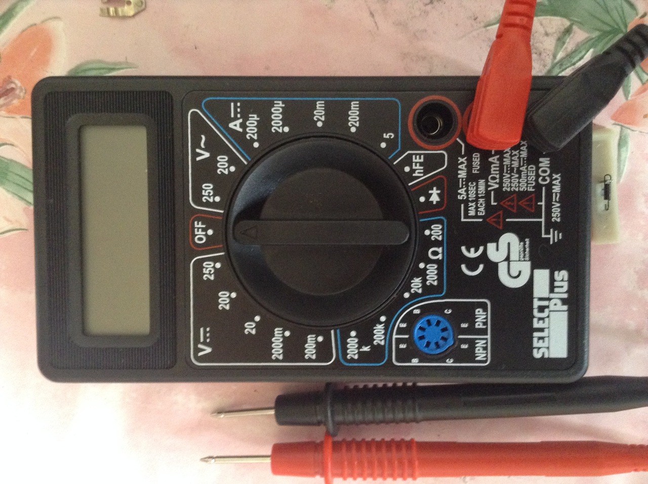

Hátt... Most vettem egy " műszert" a napokban. Annyira nem értek hozzá még. Teszek fel egy képet elmagyaráznátok a lényeget? Esetleg, hogy használható-e valamire vagy csak dísz... 5 euro volt szóval nem egy nagy cucc...
A 200 Ω állásra kapcsolva a két mérőcsúcsot a transzformátor két fehér vezetékére csatlakoztatod és leolvasod a mért értéket. Ha csak az első helyértéken egy "1" karaktert olvasol le, akkor a tekercs szakadt.

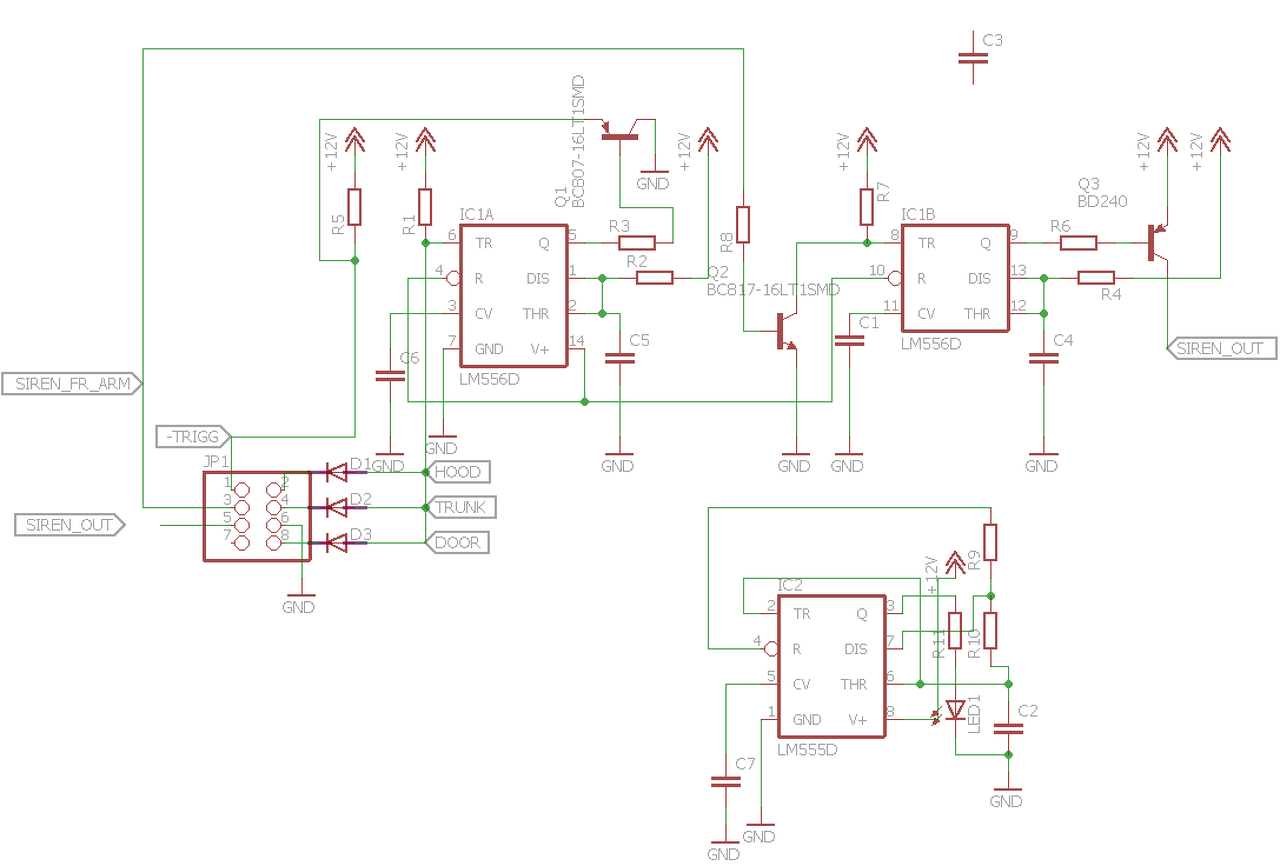

(#) elactrofan hozzászólása Júl 12, 2016 /
Valaki megtudná nézni az alábbi kapcsolást, hogy jó e?
Amit kéne hogy csináljon.
IC1A 556 késleltetné az ajtó nyitás érzékelést.
IC1B 556 késleltetve kapcsolja a szirénát.
külön álló 555 bekapcsolást jelezné, kinyitás esetén világít beriasztás esetén villogna.

(#) proli007 válasza elactrofan hozzászólására (») Júl 12, 2016 /
Hello! A gond az, hogy amíg a Tr láb alacsony szinten van, addig a Q magas szintű. Az időzítő kondi ugyan töltődik, de nem fog a kimenet visszatérni alacsony szintre. Vagy is, ahhoz hogy működjön bármi, a Tr elé differenciáló tag kell.
Az 555-nél a 4-es láb nem kap tápot. És mi fogja ki-be kapcsolni a villogást?
(#) elactrofan válasza proli007 hozzászólására (») Júl 12, 2016 /
Így gondoltad? 4 es lábát lehúzom testre akkor világítani fog a led?
Egy tranyó bázisát, soha nem hagyunk a levegőben. A kondi pedig egyenáramilag pedig az.
Egyébként nem érthető a kapcsolásod, mert nem látszik, ki hova menne, ki mit kapcsolna.
Az 555 monostabil módban a Tr láb lefutó élére indul. Ha az első monostabil ideje lejár, akkor a Q kimenete alacsony szintű lesz. Ezzel indítható a másik monostabil, ami a riasztás idejét határozza meg. Nem kell közé semmiféle tranyó, ha csak más nem indokolja.
De az IC1a még tápot sem kap.
Melyik 4-es lábát? Mert ha az 555 4-es lábáról van szó, az a Reset. Ha azt lehúzod testre, akkor a Q kimenet alacsony szintű lesz tehát pont nem fog világítani a Led. (Kivét, ha a Led-et a táp és a Q kimenet közé teszed.
De ha nem tudod mit teszel, akkor célszerűbb lenne pontosan leírni mit is szeretnél és miért van az áramkörben a JP1 és mi lenne a feladata.
Van egy meg lévő autóriasztó, de amikor nyitom az ajtót egyből riaszt ezt szeretném eltolni pl 5-10s-re.
Jp1 csati a riasztó meglévő vezetékezésére csatlakozna innen jön a jel.
- Egy 556 elég sokat fogyaszt. célszerűbb lett volna Valami CMOS időzítőt választani.
- Az érzékelőkben bontják az áramot, mikor riasztanak?
- Tisztázni kell, milyen jelek jönnek, és mire van szükség.
