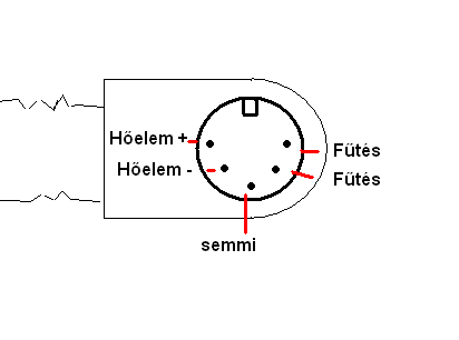

Két dolog kéne: a páka bekötése; ha bekötöm a pákát 24VAC-ra simán nem lessz baja (túlmelegedés)?
ez a bekötés
én is most építem... ![]() mondjuk a trafoval szoptam me 3800 ért tudtam szerezni, deamúgy nagyon jó kis gépezet... és megérné hozzá a szabályzó megépítése! de sajnos nem tudom hogy működik e ha csak simán rákötöd...
Mérd ki . A kissebb ellenállású (pár ohm ) a hőelem
a nagyobb kb 30 ohm a fűtőszál . A középső láb nincs bekötve . Ne adj neki sokáig 24v ot , nem hal meg de nagyon melegszik megég a hegye. Próbáld inkább 15 -18 v -ról hajtani. A jelzett bekötést én meg sz... tam bekapcsolásnál rögtön fehér füst jelent meg . A hőelemre került a táp .

lenne pár kérdésem még: 1) megépítettem az első oldalon található masterfoxx által készített forrasztóállomást, de van vele egy kis gond: ugye van rajta 3db led, amiből világít a fűtés, és az on led, de a 3. az ok, az nem... nos ez lenne első kérdésem 2) a pákának mire kell az a 4 drót? mi az a hőelem, és páka része, és melyik mit szolgál? segítségetek előre is köszönöm: lewi
A hő elem érzékeli a páka hőfokát és
az elektronika igy vezérli a páka fűtését. a 4 drót .: 2 a fűtőszál 2 a hőelem .Az on led mindig ég ha áram alatt van a kütyü a fűtés akkor világít ha áramot kap a páka az ok akkor ha elérte a hőfokot .

az elején fordítva kötöttem be. megcseréltem a páka, és a fűtés oldalát, gondolom, akkor ez most hazavágta az érzékelőt!? ha igen, akkor meh lehet javítani?
Menyi idő után vetted észre?
Mérj rá talán megmaradt a hőelem
az igasság az, hogy füstölt, meg minden baja, volt.
olyan 1-1.5 percig is mehetett ellenállással mérjek rá?
és egy újabb tünet: ha hideg a páka, és bekapcslom, akkor világít a zőz az ok, és nem fűti a pákát, és marad hidegen, de ha elkezdem keresni, hogy mi baja, és babrálom, akkor egyszercsak elkezd fűteni, és kialszik a zöld, de utána nem kapcsol le, állandóan fűt.
lehet, hogy a vezetékkel van baj? mikor füstölt, akkor megéghetett, és elképzelhető, hogy összezár valamikor?

Sikerült megépítenem ezt a forrasztóállomást! Viszont nem úgy működik, ahogy kellene Ha ki van húzva a páka, akkor lekapcsol a fűtés, ha bedugom, akkor bekapcsol és nem akar kikapcsolni. A panelt átnéztem zárlatot, szakadást nem találtam (de ettől még azért lehet, még majd átnézem).Kérném a segítségetek, hol meg mit kéne mérnem, ha már elhangzott bocsika, de ennyi hozzászólás között nehéz visszakeresni.
Ha kimérted hogy szakadt miért kérded?
cseréld ki a pákát
Cseréld meg a hőelem két kivezetését, ha nem jól van bekötve akkor csinálja ezt !
Szerintem most is fordítva van ! az 1.5 a hőelem
a 13.5 a fűtés próbáld ki evvel a bekötéssel valószinűleg túlélte a hőelem a sokkot ! |
