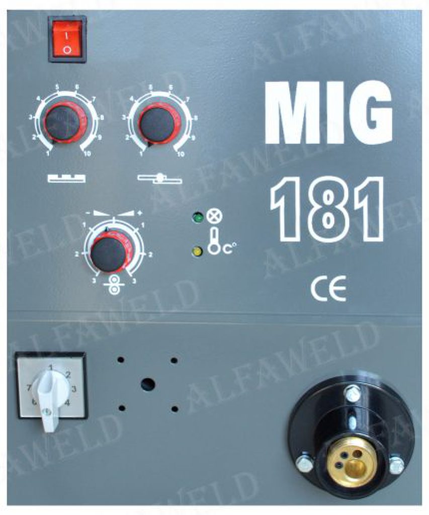

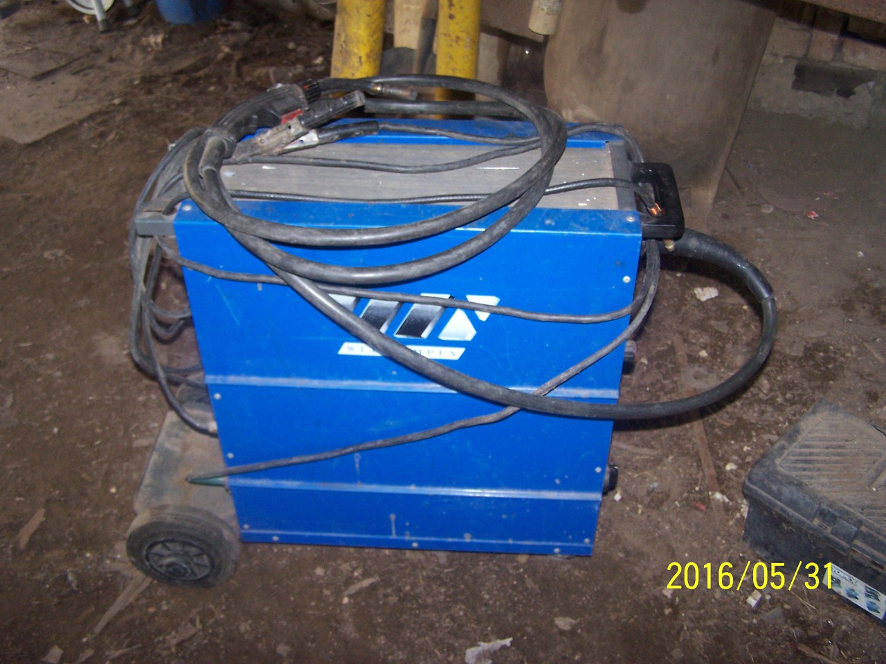

(#) gaga1 válasza Hetope hozzászólására (») Jún 4, 2016 /
A vezérlést értem,de a "mindkét oldal". Fényképezzem körbe a dobozt?
(#) Phile80 válasza gaga1 hozzászólására (») Jún 4, 2016 /
Leírtam már mi a baja. Ha nem érted amiről beszélek, akkor inkább vidd el egy szervizbe.
(#) gaga1 válasza Phile80 hozzászólására (») Jún 4, 2016 /
Meg is értettem,azt a beszélgetést nem én kezdeményeztem.
Bocsáss már meg ha válaszolok a hozzám intézett kérdésre!
(#) Hetope válasza gaga1 hozzászólására (») Jún 5, 2016 /
Hát nem gondoltam hogy lefotózod így nem kibontva. Azt szeretnénk látni hogy hogyan néz ki belülről akkor talán tudnánk mondani valami hasznosat.

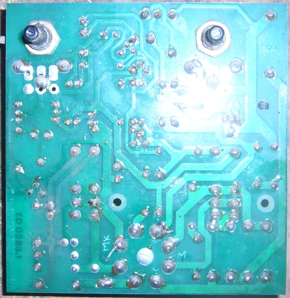

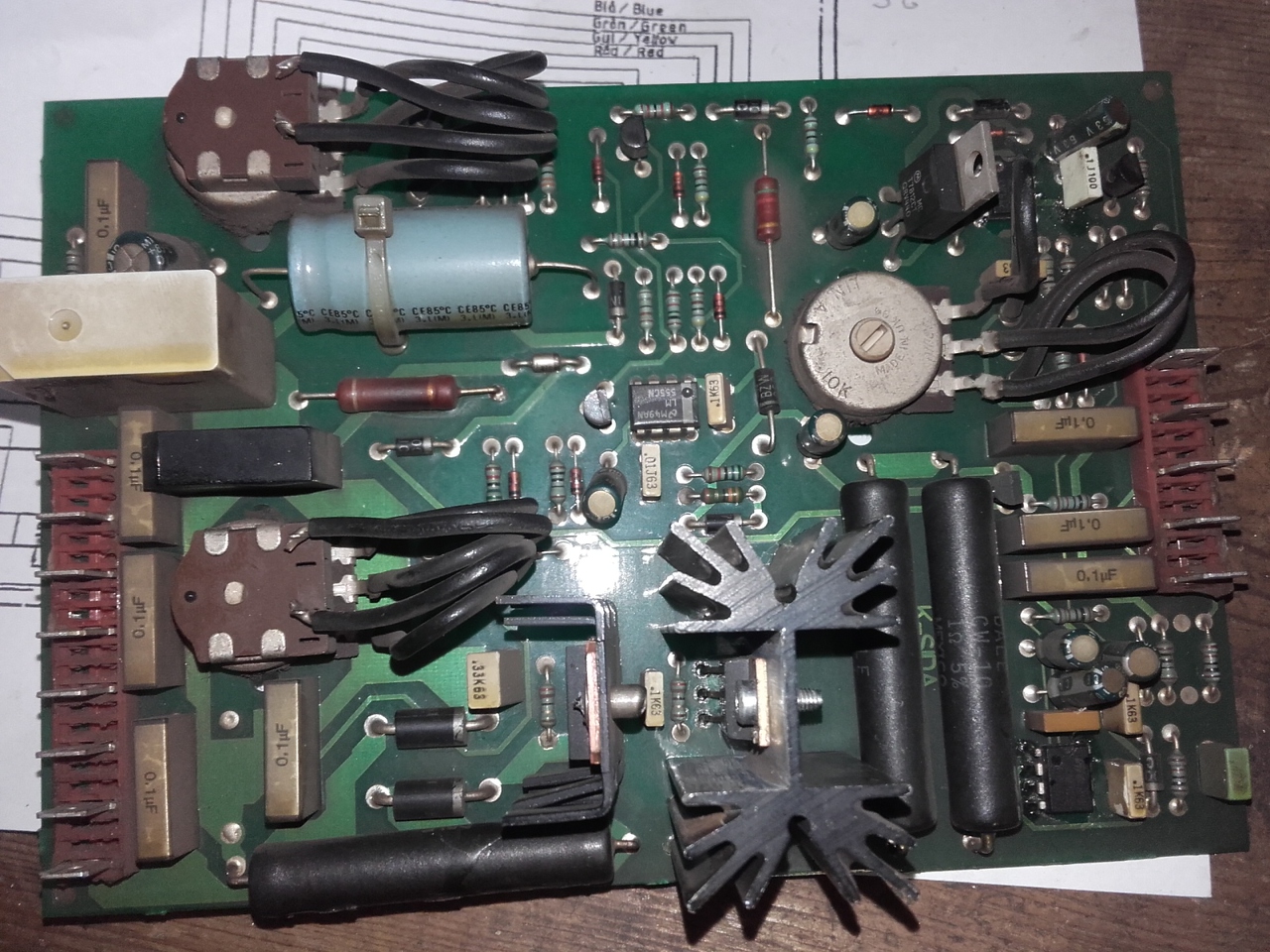

(#) darvasi hozzászólása Júl 13, 2016 /
Sziasztok! Segítséget szeretnék kérni a képen mellékelt vezérlőkártyával kapcsolatban. Hibát nem találtam rajta, mert minden jónak mutatkozik, viszont a bekötését nem ismerem. Próbáltam kisilabizálni, de a váltó áramú részig jutottam. E greatz kimenetén meg is jelent az egyen 24 volt, de nem tudom a motor és a mágneskapcsoló ill pisztoly kapcsoló hova mehet? Minden segítséget előre is köszönök. Egy bekötési skicc lenne a legjobb vagy egy rajz. A hűtőbordán az egy BTA 10-400B tipusú triak.

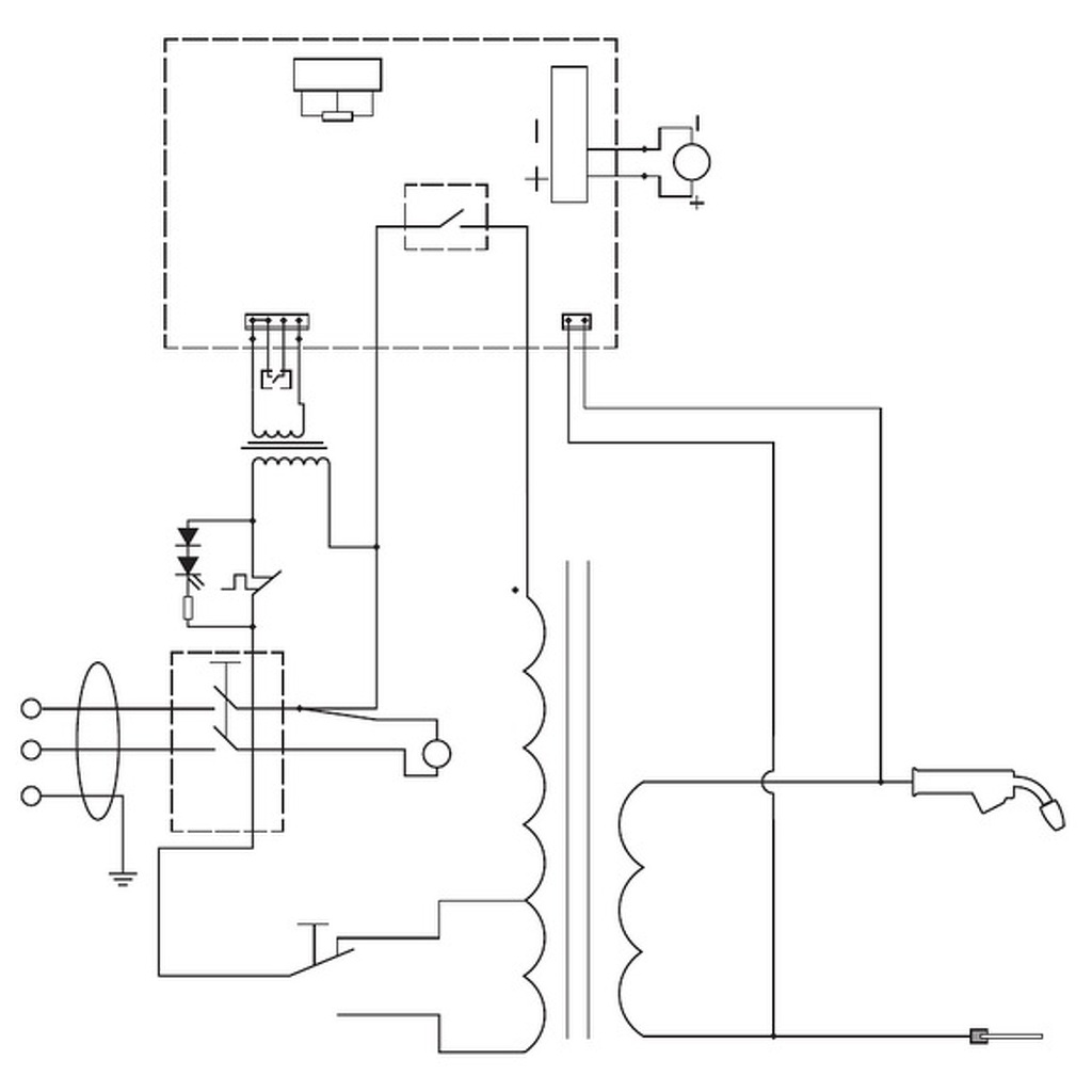

(#) fongab válasza darvasi hozzászólására (») Júl 13, 2016 /
szia
Nézd meg ezt a kapcsolási rajzot
Elvileg a motor 24Vos max28V AC köthetsz a panelra. A Mk pontjára is 24V os tekercsfeszültségű, dil AC mágnes kapcsolót tennék, amit külön kell megtáplálnod.
üdv.
(#) darvasi válasza fongab hozzászólására (») Júl 13, 2016 /
Köszönöm a választ! Sajnos az mk pontot már én karcoltam bele a fólia felől és az m-et is. A linkelt bekötés szerint nem működik, de a panel sem olyan.
Ilyen kör csatlakozókat alkalmaztak más kártyákon is? Talán szabványos a kiosztása. Ez egy 3 fázisú "Super Mig 182 Turbo" nevezetű német vagy osztrák gyártmányú, nem gagyi hegesztőben volt, csak szétbelezve vásároltam.
A kártyán egy vinnyettán annyi van, hogy "coll nov.1987" A panelen pedig rá maratva "ED O583.1"
(#) fongab válasza darvasi hozzászólására (») Júl 15, 2016 /
Akkor sajnálom.
üdv.
