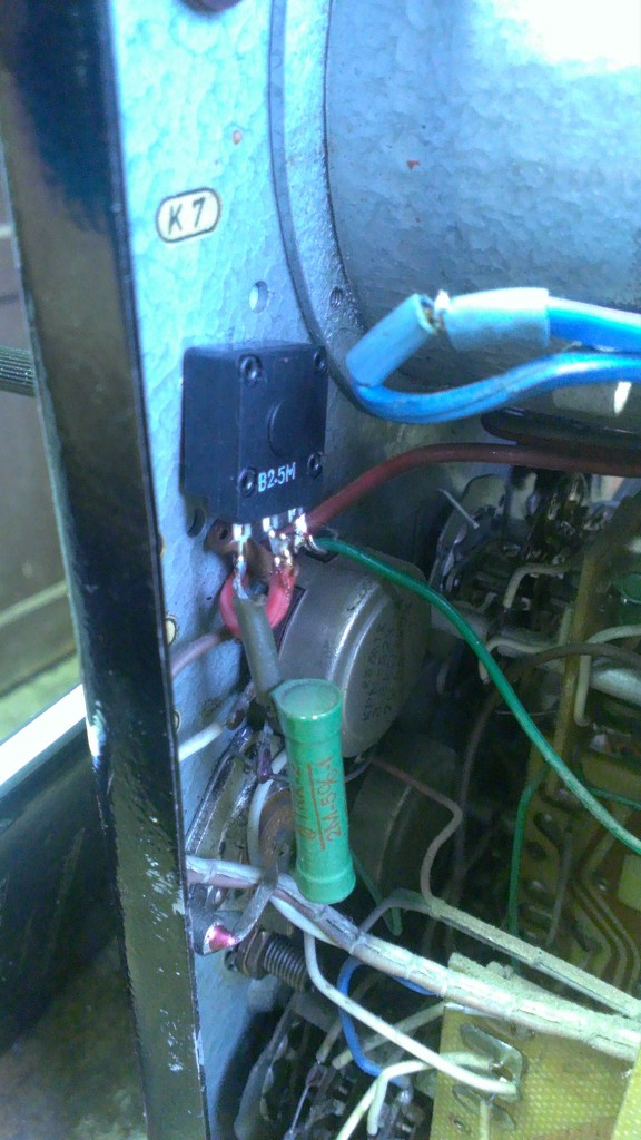

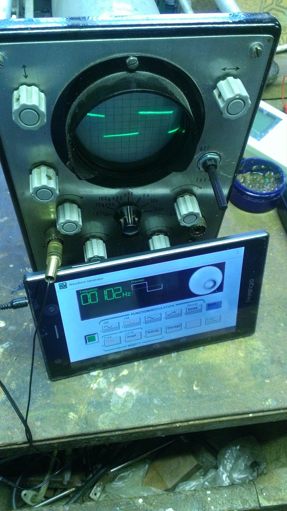

Közben sikeresen kiműtöttem a TR4302 szkóp berohadt törött kapcsolós potiját és vettem egy 2,5MΩ potit igaz nem kapcsolós, beépítettem a helyére a kapcsoló részét rövidre zártam.
Ezután megkínáltam energiával!! És lőn világosság A képcső közepén megjelent a vár vonalka majd 100Hz négyszőg jelet adtam a bemenetre ami meg is jelent a kijelzőn. Igaz elég nehéz stabilizálni. Az L3 tekercsel még nem tudtam foglalkozni de úgy tűnik érdemes egy kis időt ráfordítani.
Még néhány apróság a TR4302 vel kapcsolatban
Nem figyeltem meg melyik beállításnál de szabályos színusz hullámot látok a kijelzőn rendesen megjeleníthető (mint a négyszög jel) Lehet hogy az L3 tekercs vége ami szabadon lóg szedi össze? A másik hogy a négyszög jel olyan mint a képen (az alsó felső élek nem párhuzamosak)
