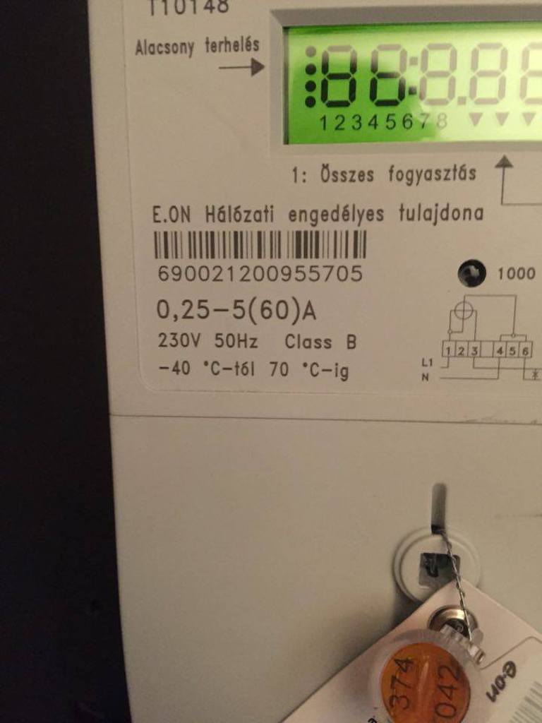

(#) Directors hozzászólása Júl 17, 2016 /
Ezen a villanyórán az van feltüntetve hogy 0,25 A - 5A-es fogyasztást tud elviselni, viszont rövid ideg akar 60A-is?
