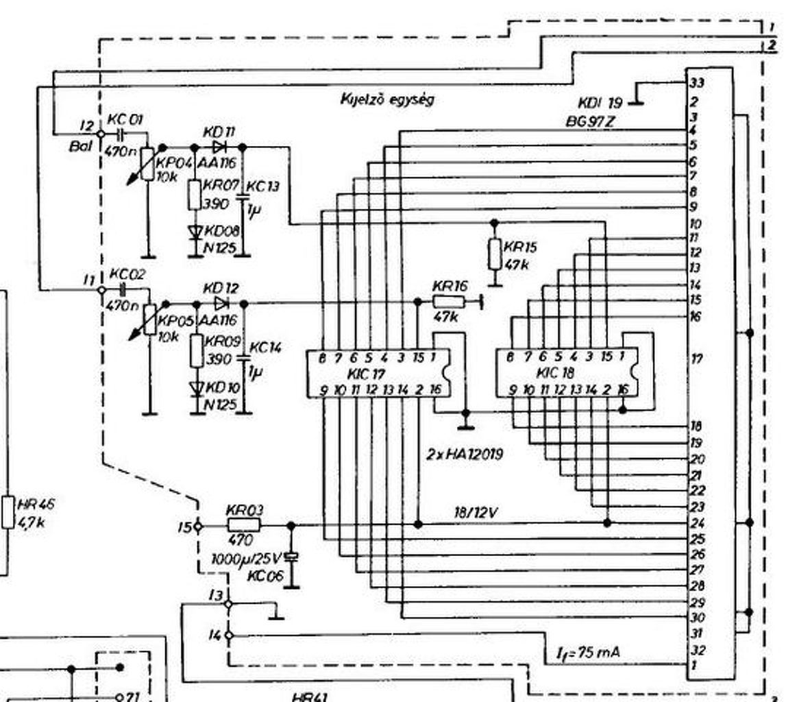

(#) mate886 hozzászólása Ápr 19, 2016 /
Pár oldallal ez előtt írtam már, most végre eljött az idő hogy megépítsem a kijelzőt!
Már minden megvan csak egy kérdésem maradt..
A mellékelt képen a KC01 KC02 KC13 KC14 kondenzátorok hány voltosak illetve milyen típusúak? Elko vagy bipolár kerámia, fólia?!
Válaszokat köszönöm!
(#) Gafly válasza mate886 hozzászólására (») Ápr 19, 2016 /
Praktikusan:
KC01, és KC02 stiroflex, vagy poliészter (nem polarizát, feszültsége mindegy, kicsi).
KC13, és 14 elektrolit, amilyen kis feszültségűt találsz (6.3...16V).
(#) mate886 válasza Gafly hozzászólására (») Ápr 19, 2016 /
Gondolom akkor az elekrtrolit - kivezetése megy a gnd re
(#) granpa válasza mate886 hozzászólására (») Ápr 19, 2016 /
Amint az ábra mutatja.

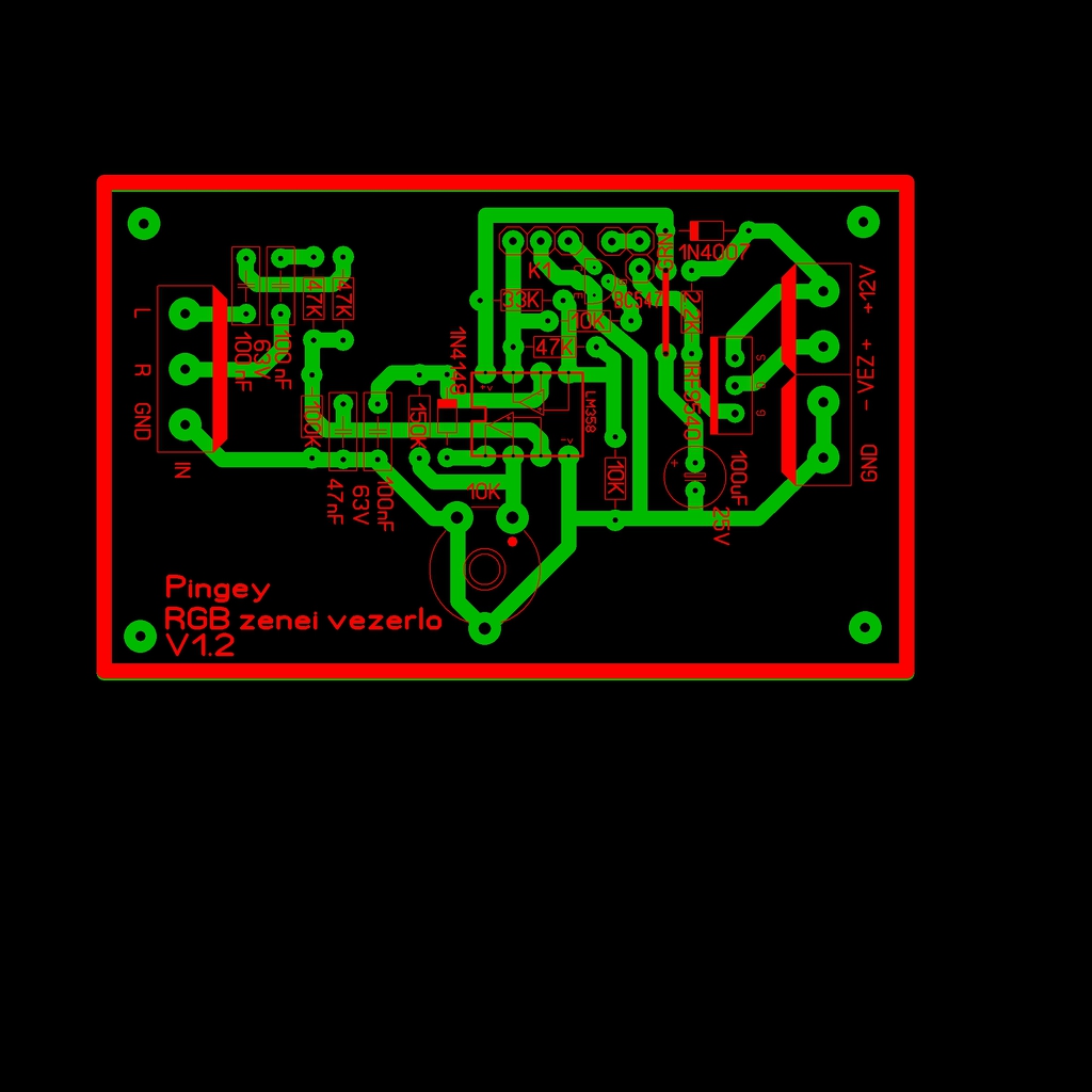

(#) Lacko12 hozzászólása Ápr 27, 2016 /
Beépítettem az alábbi kapcsolást egy led szalag vezérlővel kiegészítve egy autóba.
4 darab 15 cm hosszú led szalagot hajt erősítő vonalkimenetéről kapja a jelet.
Tökéletesen teszi is a dolgát viszont ha be van kapcsolva főleg alacsony hangerőn hallható kis zúgás a hangszórókon.
Maga a kapcsolás okozhat búgást az rca-n keresztül vagy inkább a kábelezésben keressem a hibát?
Előre is köszönöm a válaszokat.
(#) gerleimarci válasza Lacko12 hozzászólására (») Ápr 28, 2016 /
Földhurok lehet a gond. Próbáld meg kikötni a jel testjét.
