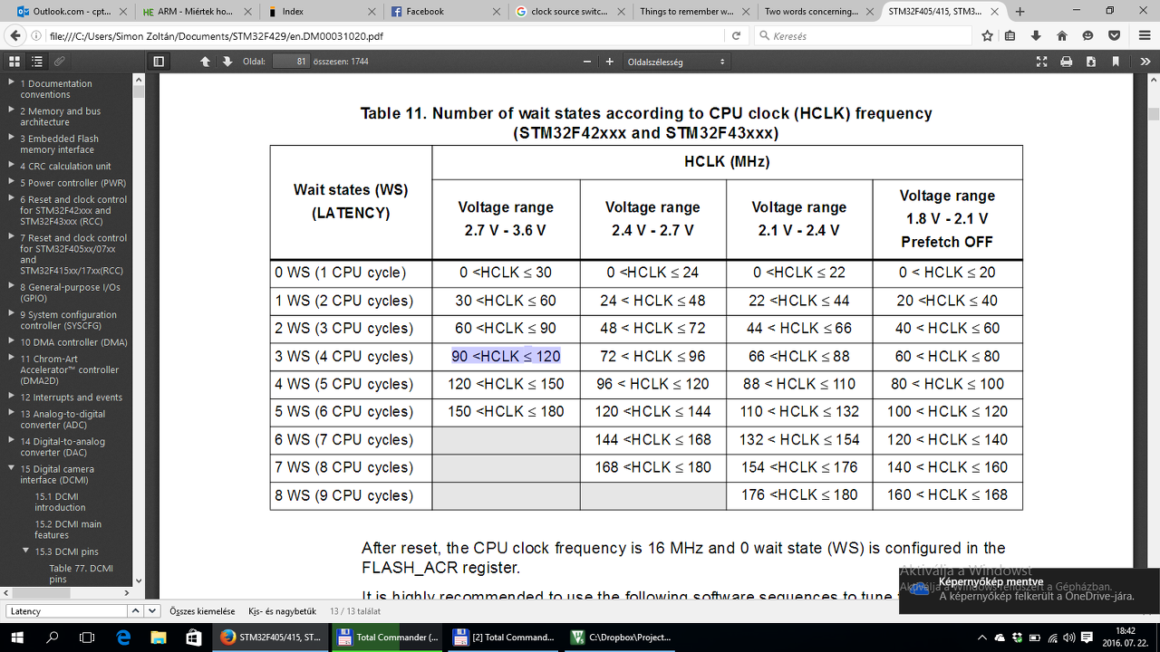

(#) cpt.zoltan.simon hozzászólása Júl 22, 2016 /
Hi!
Van valakinek tapasztalata abban hogy hogy kell órajelet változtatni?
STM32F429DISCOVERY
8MHz kvarc, /8 aztán x240 és végül /2 így lenne 120MHz a CoreClock
Mellette egyik busz 30 a másik 60Mhz-en.
Tehát beállítom az osztókat.
Bekapcsolom a HSE oszcillátort. Megvárom hogy kész legyen (HSEReady)
Bekapcsolom a MainPLL-t és várok (PLLReady)
Majd a System Clock Switch-ben 0-ról (HSI) átállnék 2-re (PLL) na itt megfagy. A Clock-hoz tartozó interrupt biteken nem találok semmit.
(#) cpt.zoltan.simon válasza cpt.zoltan.simon hozzászólására (») Júl 22, 2016 /
Nah.
Meg van a megoldás, leírom, lehet egyszer valaki rákeres és jól jön neki.
Mielőtt bárki bármit tekerget (és olyan "jó" hogy ez a mindenféle CMSIS, CubeMX és hasonló csodákban rejtve van), a FLASH->ACR regiszterben az STM32 belső Flash-hez tartozó LATENCY-t át kell állítani. Indulások, 16MHz HSI clock, és 3.3V táp mellett ez 0.
Esetemben 3-ra kell feltornázni 120MHz kívánt órajelhez. Célszerű csinálni kis "táblázatot" hogy az órajel tekeréskor ezt is megcsinálja az adott rutin.
Leírás: en.DM00031020.pdf 81. oldala.
A hozzászólás módosítva: Júl 22, 2016
(#) wbt válasza cpt.zoltan.simon hozzászólására (») Júl 22, 2016 /
Jaja, pont tegnap futottunk bele, 24MHz-enként 1WS kell. Agyaltunk is, hogy a flash olvasás miért lehet ilyen lassú... bár van olyan típus, ahol 128-bit széles szervezésű a flash, így nem kell WS. Van pre-fetch, amit be lehet kapcsolni (ez most persze az új F071 sorozatban van),
a 429-ben nem tudom, van-e, az sokat gyorsít, persze ha ugrás van, akkor nem számít.
Nagyon nem mélyedtem bele, csak olcsó ARM-et vadászott egy kolega...van beépített MODBUS meg HDMI CEC, megmindez 500Ft körül, ezért beszélgettünk róla. Nem tudom, a 429-nél be lehet-e lapozni a RAM-ot mint prgram memória, érdekes módon a beépített SRAM 0WS-es.

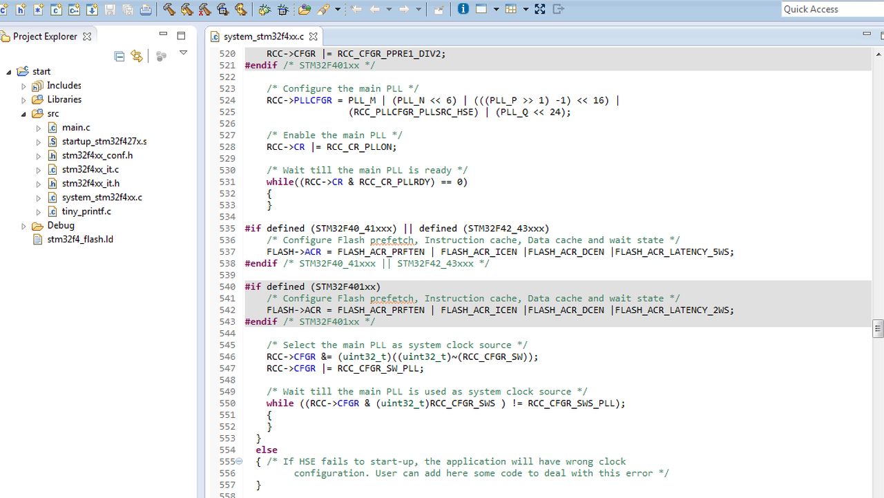

(#) rolandgw válasza cpt.zoltan.simon hozzászólására (») Júl 22, 2016 / 1
„ez a mindenféle CMSIS, CubeMX és hasonló csodákban rejtve van”
Nincs rejtve,csak át kell írni.( Atollic, stdlib)
(#) cpt.zoltan.simon válasza rolandgw hozzászólására (») Júl 22, 2016 /
Ez melyik file?
system_stm32f4xx.c
Abban nekem ilyen nincs.
Nem ismerem a Keil-t, az Atollic-ban ez van indulásnál:
Jah... Ok! Atollic-ot nem használom.
Jól hallottam, hogy már free? Vagy a CooCox-al keverem?
Nincs code limit, viszont csökkentett tudású a Pro-hoz képest.
(#) icserny válasza cpt.zoltan.simon hozzászólására (») Júl 23, 2016 / 1
„Mielőtt bárki bármit tekerget ... a FLASH->ACR regiszterben az STM32 belső Flash-hez tartozó LATENCY-t át kell állítani.”
Tulajdonképpen elegendő csak közvetlen azelőtt átállítani a LATENCY-t, mielőtt a PLL kimenetét rendszerórajellé teszed.
  1. /* Configure Flash prefetch, Instruction cache, Data cache and wait state */
  2. FLASH->ACR = FLASH_ACR_ICEN |FLASH_ACR_DCEN |FLASH_ACR_LATENCY_5WS;
  3.
  4. /* Select the main PLL as system clock source */
  5. RCC->CFGR &= (uint32_t)((uint32_t)~(RCC_CFGR_SW));
  6. RCC->CFGR |= RCC_CFGR_SW_PLL;
(system_stm32f4xx.c állomány részlete a The Definitive Guide to ARM Cortex-M3 and Cortex-M4 Processors, 3rd Edition.pdf c. könyv egyik mintapéldájából)
A hozzászólás módosítva: Júl 23, 2016
