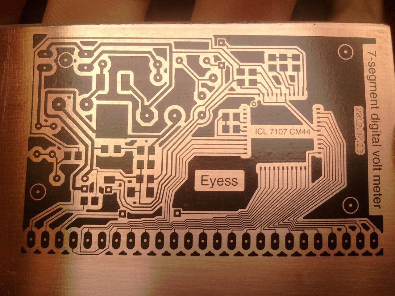

(#) eyess válasza xNorbi hozzászólására (») Júl 23, 2016 / 2
Lehet azért még fokozni a dolgot , és bonyolultságot is.
Ami a lényeg , hogy amikor már ilyen sűrű vonalvezetés van a nyák terven , akkor már nagyon vékony papírral kell dolgozni ahhoz , hogy tökéletes legyen.És kicsivel több idő , és kevesebb nyomóerő kell a finomabb tervekhez , tehát nem minden nyákot kell ezerrel nyomni , és csakis egy irányba szabad vasalni .Ugyanis pont ezeknél a sűrű rajzolatoknál fordul elő az , hogy az ide oda mozgatás közben , amikor már felpuhul a rajzolat képes a mozgatás , és a nyomás hatására görbülni , illetve hajolgatni , és annak már onnantól kezdve vége.

(#) xNorbi válasza eyess hozzászólására (») Júl 23, 2016 /
Hát ez nagyon állatian néz ki, még nagyságrendekkel jobb az enyémtől is! Milyen NYÁK tervező progit használsz?
Bakman: Tényleg, ezt észre se vettem az a kanyar nem kell (mert eredetileg meg voltak cserélve a csatik). Köszi!
A hozzászólás módosítva: Júl 23, 2016
Eagle , de nem is az a lényeg , mert jóformán kézzel lett véglegesítve.
Viszont csak példa volt arra , hogy a vékony vonalakat is szépen meg lehet csinálni , vasalva , vagy laminálva teljesen mindegy. Persze ez csak , akkor lesz ilyen , ha minden ki van tapasztalva , vagy kísérletezve a rendelkezésre álló eszközökkel.
És csak hivatkoznék egy további linkre egy kis kedv csinálónak .
Jó nézegetést.
