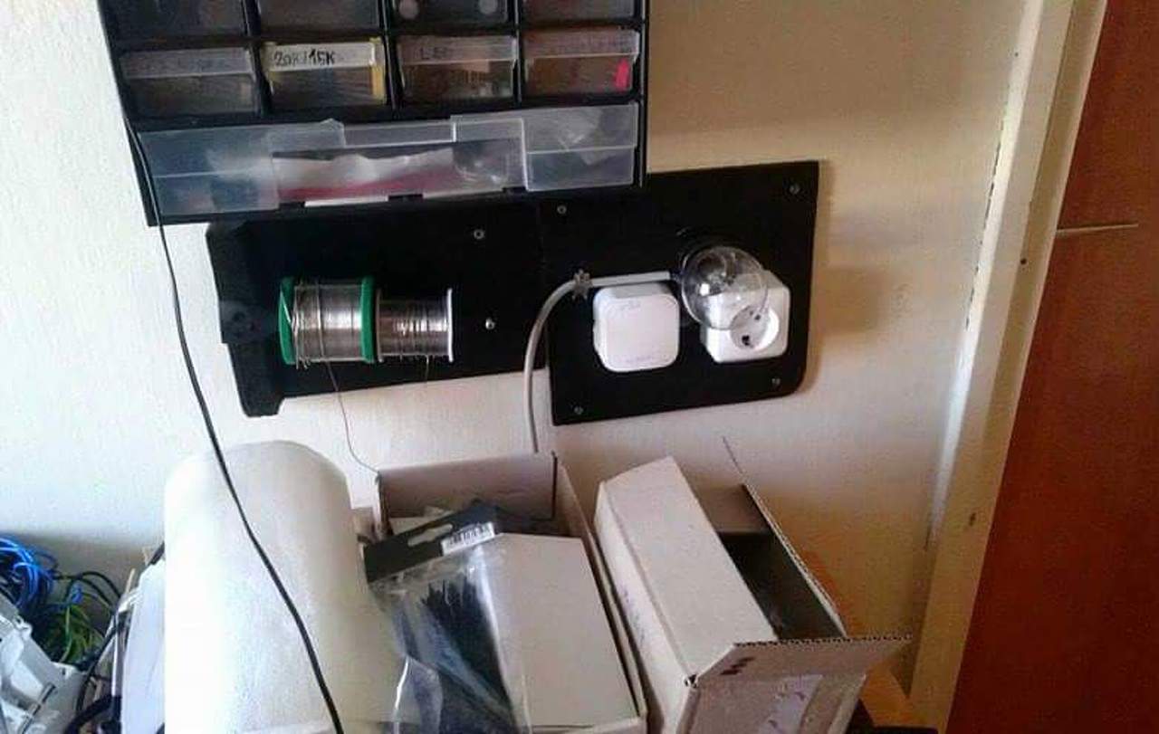

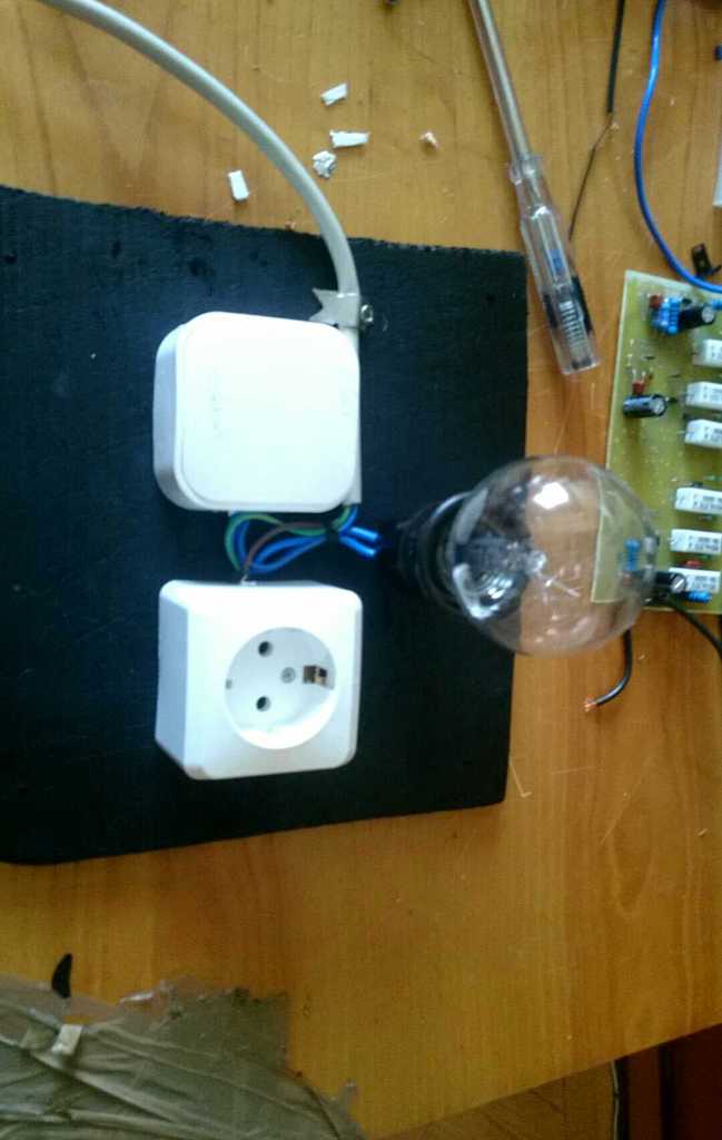

Sziasztok. Össze raktam egy erősitő javitáshoz elengefhetetlen égős védelmes .konektor ajzatot. Kapcsolóval. Így műkődik mint konektor ,vagy átkapcsolva égőn folyik a fesz.
(#) kameleon2 válasza krisz69 hozzászólására (») Júl 23, 2016 / 1
Szia! Pár apróság - mindamellett, hogy biztosan jól funkcionál. Ha egymás mellé toltad volna a dugaljat és a kapcsolót - nem lenne szabadon egyszeres szigetelésű vezeték. Ezt persze némi kábelcsatornával, vagy darab gégecsővel is meg lehet oldani utólag. Én is készítettem egy hasonló megoldást, csak azon dimmer van . Akkor derült ki - mennyire nem jó dolog, ha az izzó ennyire védtelen. Ha felborul, vagy leesik a konstrukció - élet és tűzveszélyessé válhat egy pillanat alatt. Még egy műhelyben is érdemes erre figyelni. Vagy talán mág fokozottabban . Ettől megkapta a mancsot .
(#) krisz69 válasza kameleon2 hozzászólására (») Júl 23, 2016 /
Fent lesz a falon .le esés kizárva kőzelebb meg nem akartam tenni egymáshoz a dugajat és a kapcsolót. Mert idővel kerűl egy fogyasztás mérő is
(#) krisz69 válasza krisz69 hozzászólására (») Júl 23, 2016 /
Helyére kerűlt

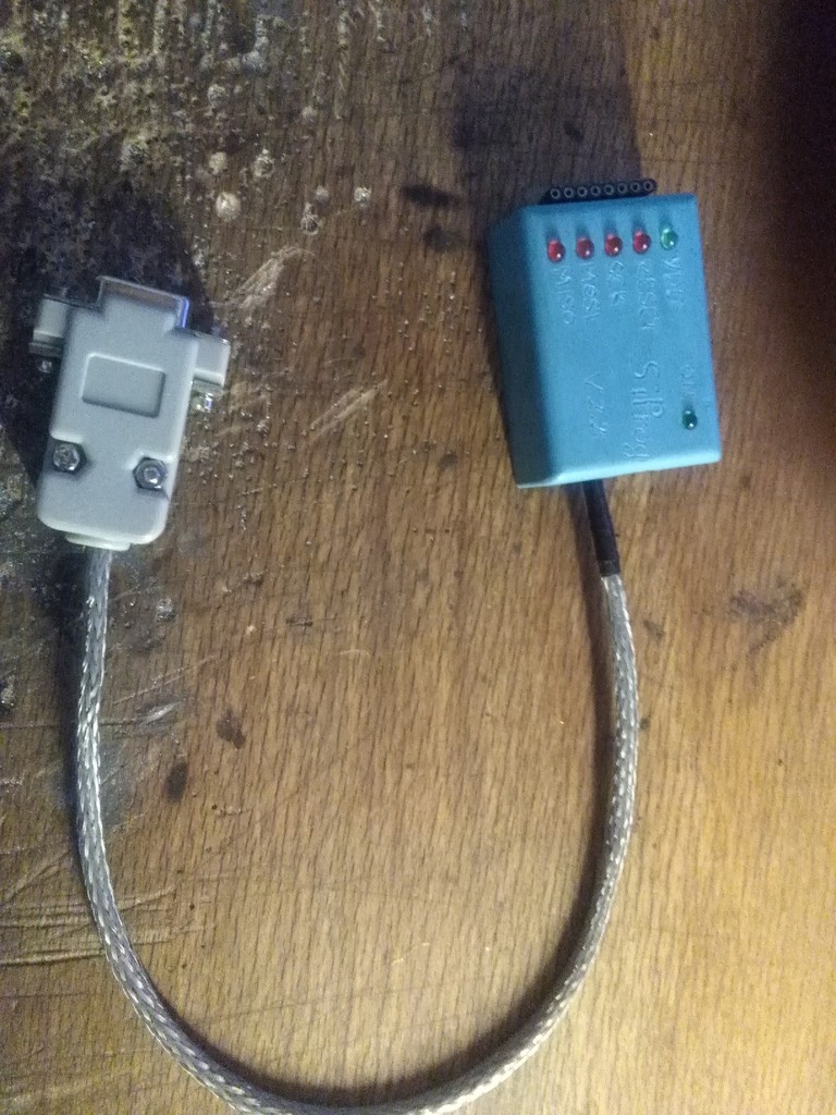

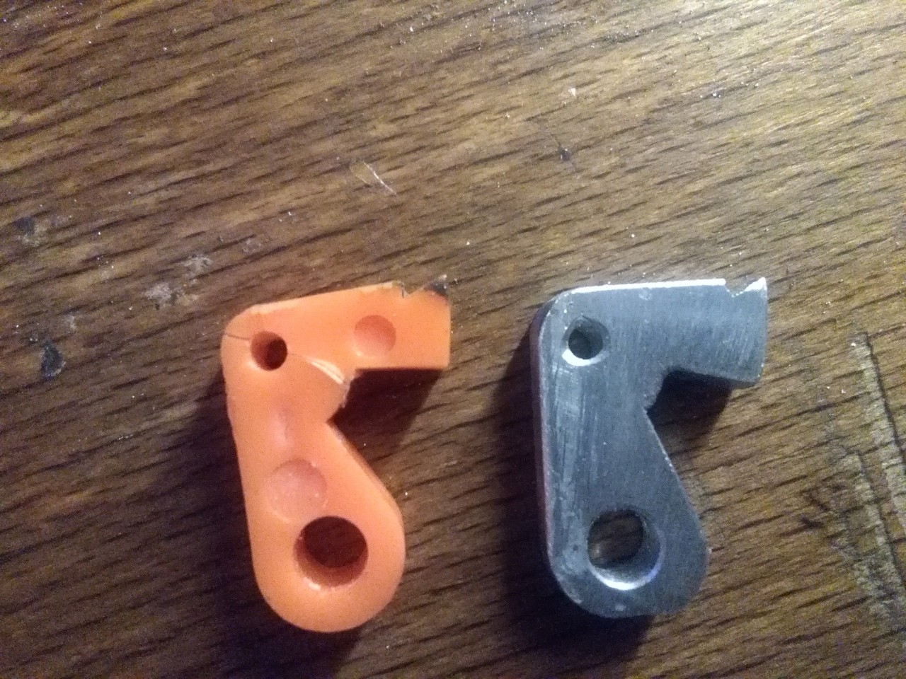

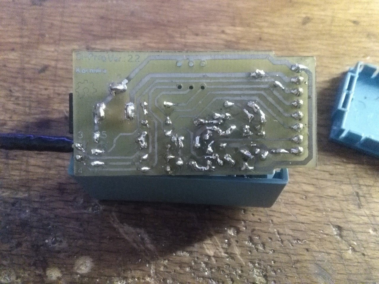

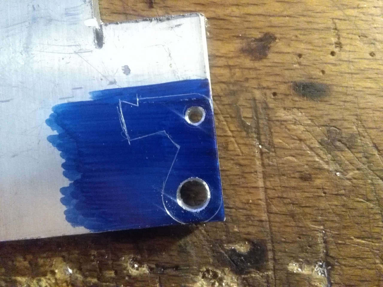

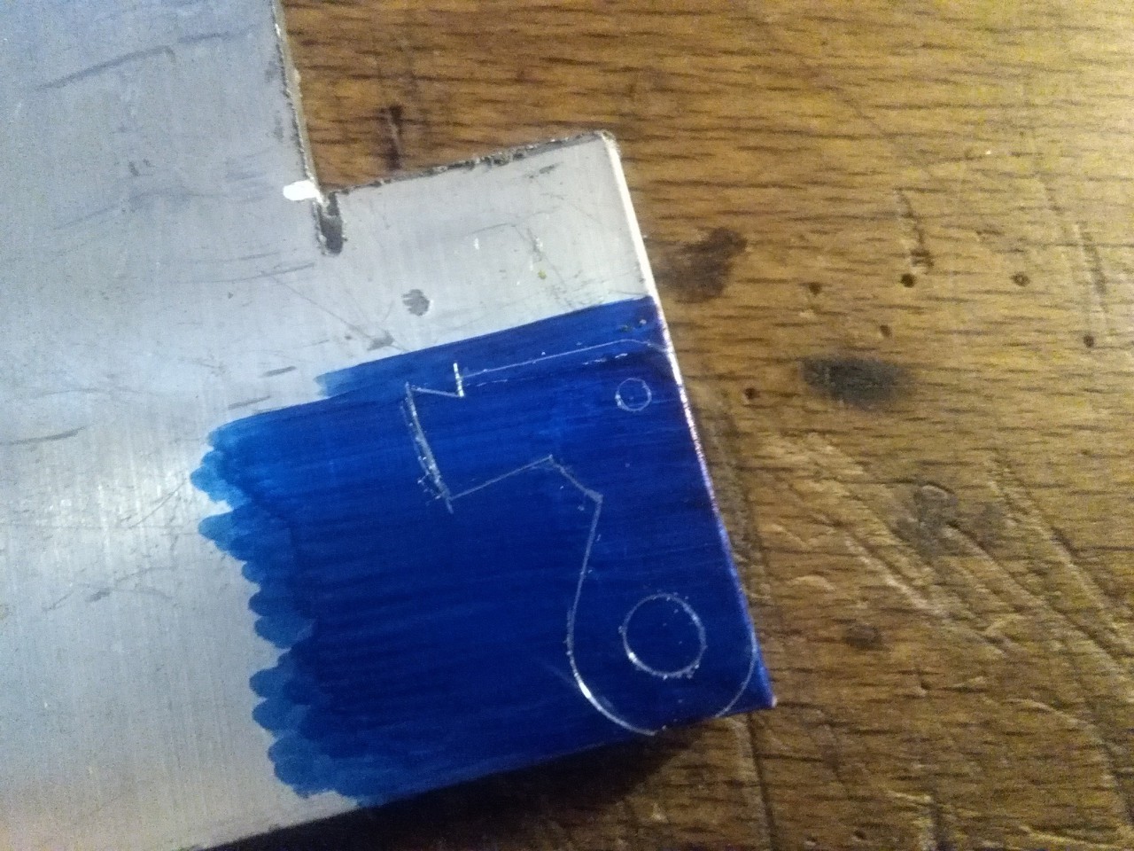

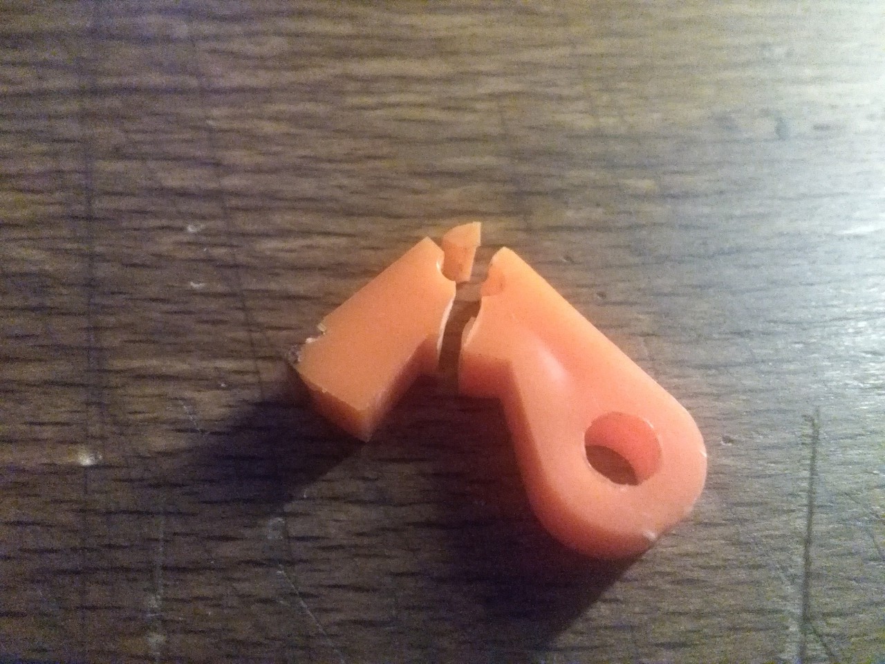

Sziasztok! Úgy hoza a sors, hogy az egyik ismerős autórádióját életre kellett kelteni (elkeverték a kódkártyát) és ehhez kellett egy EEPROM olvasó/író. Már évekkel ezelőtt lementette a PonyProg nevű kis programocskát, de eddig csak pihent a vinyón, most viszont elkészült hozzá a programozó is. A hivatalos oldalon megtalálható SiProg 2.2-es verzióját építettem meg, egy PC belső világítás-vezérlőelektronika dobozába. A végeredmény egy számomra megfelelően kicsi, és kompakt eszköz lett, a tápellátásáról az új akkus fúróm "töltője" gondoskodik. Közben megadta magát a melegragasztó pisztolyom is, közel 10 év használat után. Szétszedtem és szerencsére csak az a kis retesz tört el benne, ami a ragasztórudat tolja befelé. Gyártottam helyette egyet alumíniumból, teszek fel erről is pár képet, hátha van valakinek hasonló gondja.

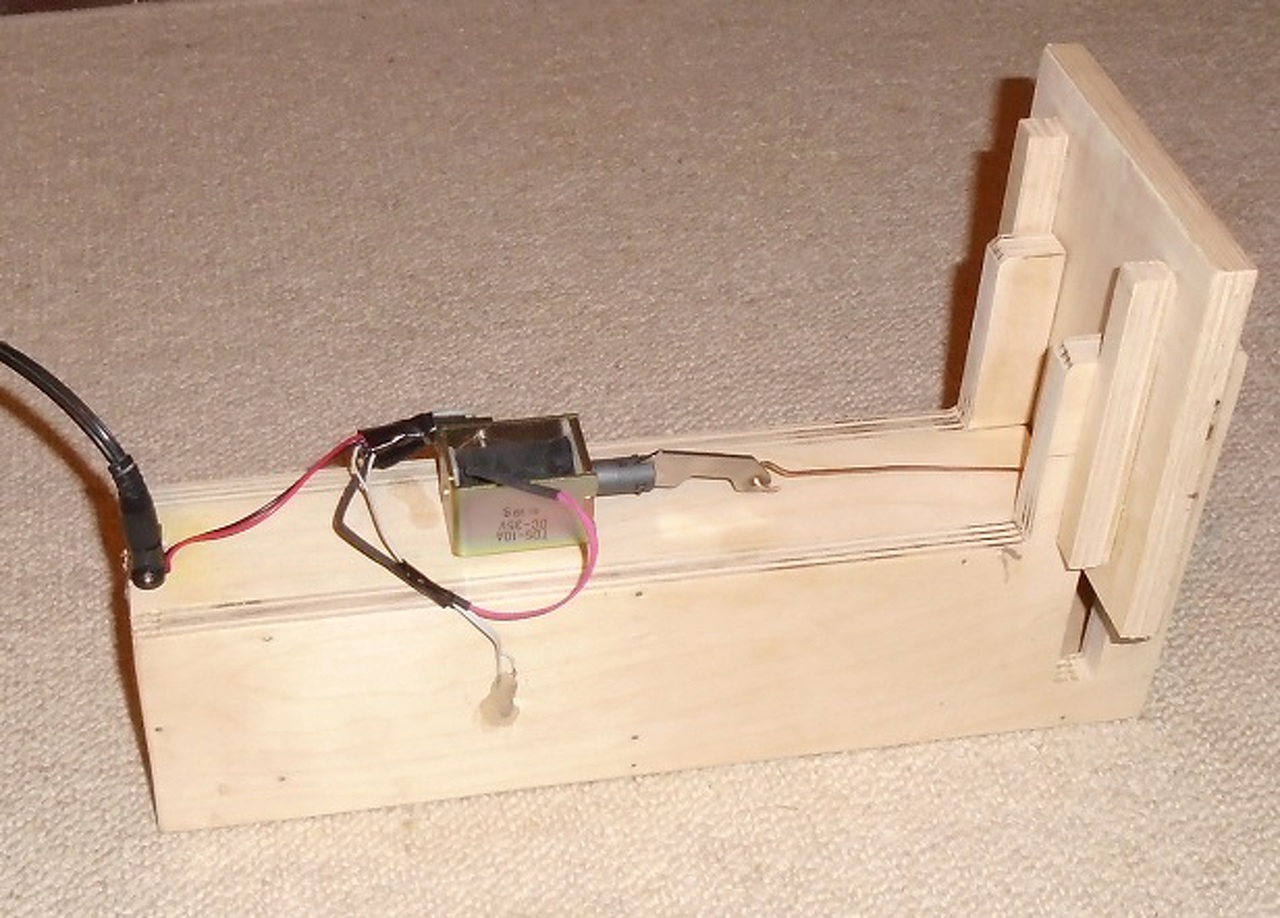

Ugyan elektronika nem sok van benn, mindössze egy infrakapu és egy nyomtatóból bányászott tekercs.
(#) Bakman válasza pont hozzászólására (») Júl 25, 2016 /
Ki a célközönség?
(#) pont válasza Bakman hozzászólására (») Júl 25, 2016 /
Egérkéék...
Eredményességről mindeképpen kérünk beszámolót! Szerintem többünket érdekelhet a dolog. Kíváncsi vagyok, a fénysorompó elriasztja-e.
Oké, majd beszámolok... Én arra nem is gondoltam, hogy az egér láthatja-e az infra fényt ?

(#) Bakman válasza pont hozzászólására (») Júl 25, 2016 / 1
Én sem tudom, de majd kiderül.
(#) pjg válasza pont hozzászólására (») Júl 25, 2016 /
(#) pont válasza pjg hozzászólására (») Júl 25, 2016 /
Készítettem egy ilyet, de nem hozta az eredményt...Szerintem sokat elriaszt, hogy amikor bebújik, megmozdul a bejárat...
