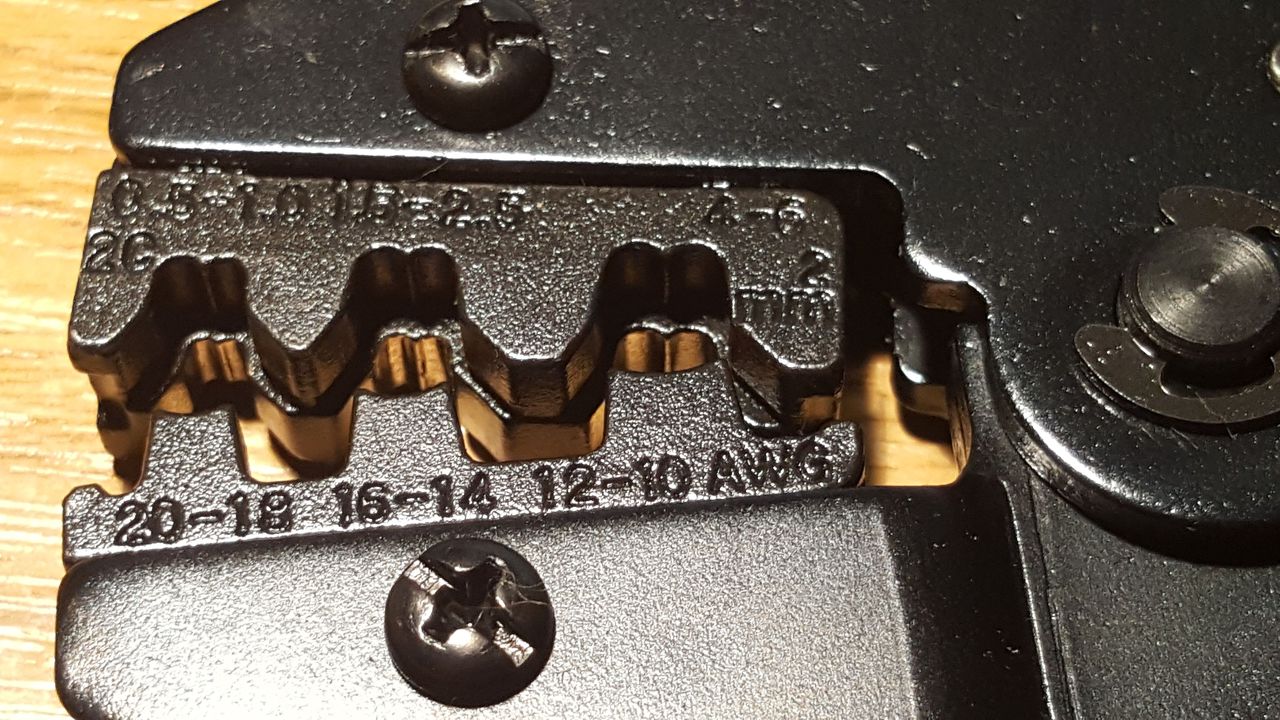

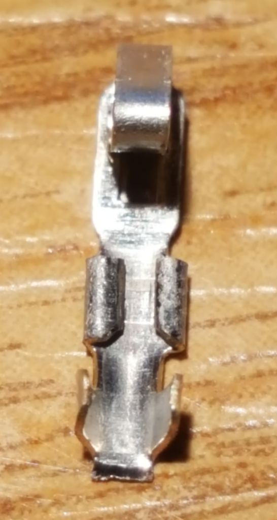

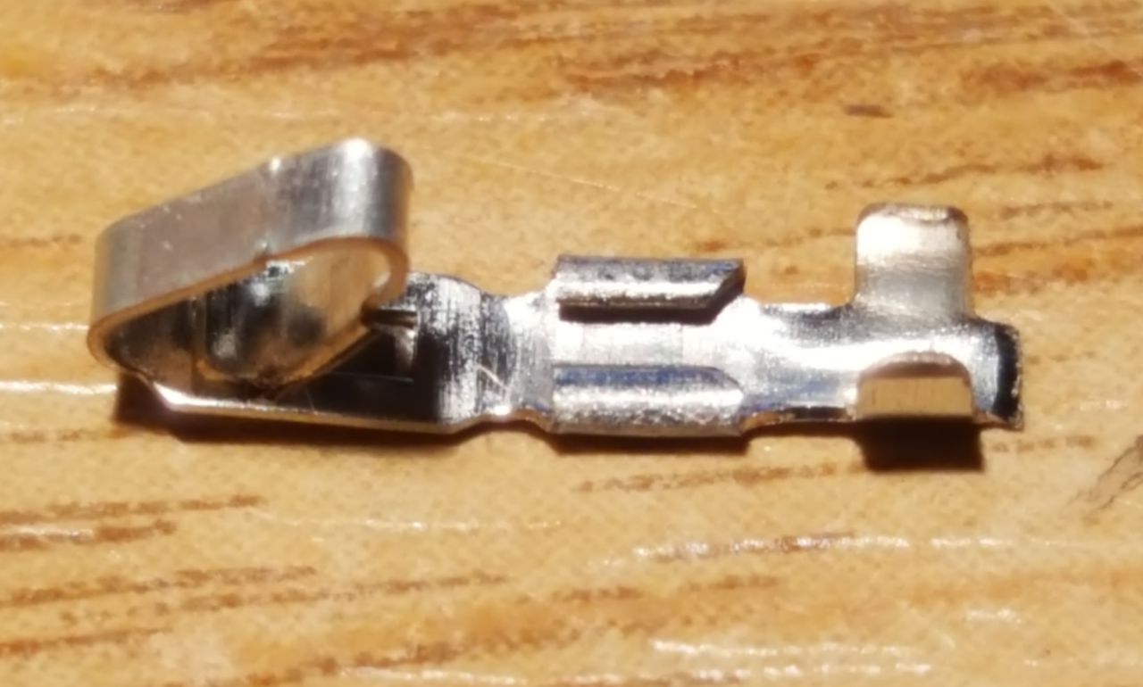

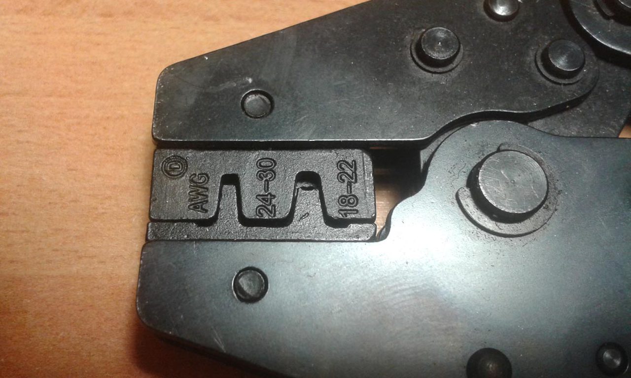

Szükségem lenne a "kis trükkök" némelyikére. A szerszámomnak van 0,5-1 mm2 tartományú préselő helye, ami legkisebb. Ebben kipróbálva a sima sorozatdugó érintkezőjét (erről van szó), nem voltam sikeres. A huzalt egyáltalán nem fogta meg, és a nyomás eredményét lefotóztam. Ezt az érintkezőt, és szerszámomat összhangba lehet hozni?

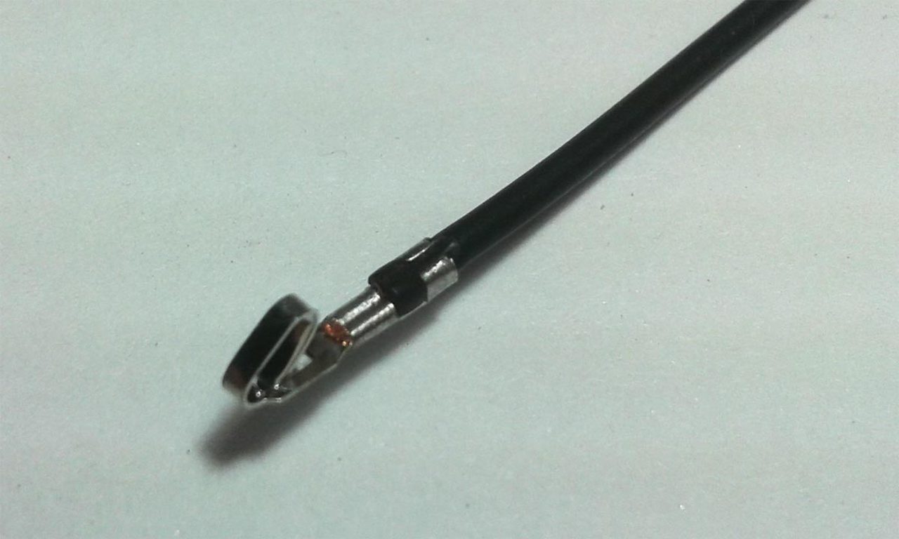

Jól látod a dolgot, a réz saru könnyen kilazul (több éves tapasztalat). A linkelt érintkezőhöz pedig ez a présfogó tartozik: Bővebben: Link. Nincs mese, meg kell venni. Kis türelmet, lefényképezem neked, hogyan néz ki a pofa.

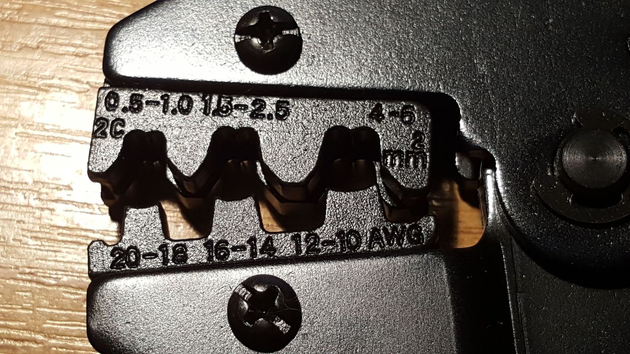

A fogó préspofája cserélhető. A saját szerszámom minőségét nem tudom mihez viszonyítani. Ránézésre azonos a te fotódon lévővel, és HT-236C kóddal bír. Én is kattintottam róla két képet, egyiken jól látszik a felirat, a másikon pedig a belső rész meglepően finom felületét próbáltam érzékeltetni. Szinte tükrös a felülete.
Ha jól értelmezem, akkor vásárolhatok hozzá HT-236C3 vagy akár HT-236C4 és még egy egész rakás pofatípust. Az említett fazonok méretét szintén levettem a csomagolásról.
Most már csak azt lenne jó tudni, melyik méret illik a csatlakozó betétjéhez, mert az adatlapján erről egy szó sincs.

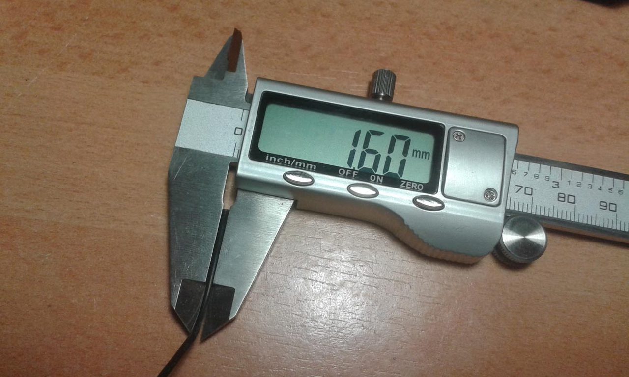

Alkotó: Mellékletben a képek. A minőségért elnézést, nincs kéznél a fényképezőgépem, telefonos fotók.

(#) Alkotó válasza Bakman hozzászólására (») Júl 27, 2016 /
A fotók minősége kifogástalan. Bárcsak a képek egyike se lenne ennél rosszabb a fórumon.
Ezek szerint, az én szerszámom kódjait alapul véve, a HT-236C3 betét adja a jó megoldást. Ez sem tökéletesen vág egybe a Te szerszámoddal, de nagyon közel esik hozzá.
Melyik betétfészekkel készült a fotó szerinti préselés? Gondolom a 24-30 AWG-vel, mert a 18-22 már majdnem azonos az én lehetőségeim legkisebbikével.
(#) Bakman válasza Alkotó hozzászólására (») Júl 27, 2016 /
Igen, a 24-30 -as mérettel.
