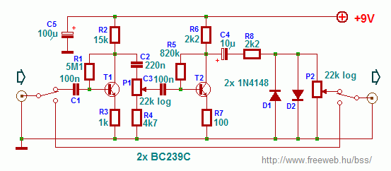

Elkészítettem az egyik itteni kapcsolást(melléklet), ami a rajznak megfelelő formában készült el, mégsem csinált semmit. Az egyik Dióda (1n34) kiderült, hogy kifutott germánium(a helyére 1n914-es került), és megfelelő tranzisztor sem volt, az ábrán láthatót egy BC182B-vel pótoltam. Mi lehet a probléma? Ezekhez az alkatrészekhez annyira nincs affinitásom , úgyhogy aki segíteni tud, annak köszönöm szépen..

Ehez a kapcsoláshoz kéne nekem egy előerősítő, a TL072 másik feléből. Ha valaki hozzá rajzolná az jó lenne! Köszi
Ja és még 1 kérdés azokat a lila pontokat külön kössem össze vagy már eleve úgy csináljam meg nyákot h azon össze legyenek??(és nem kell lekötni a ,,földre" ugye?) A kondiknak a kissebb fele a pozitív?
Egyszerűnek egyszerű de hogy használható-e hááát, lehetne jóval szebb is a torzítása (ráadásul sok pénz ráment!) majd máskor megpróbálok egy másikat építeni hátha jó lesz, egyenlőre szüneteltetem a dolgot mert idegesít hogy nem lett jó az "1. Építményem"
