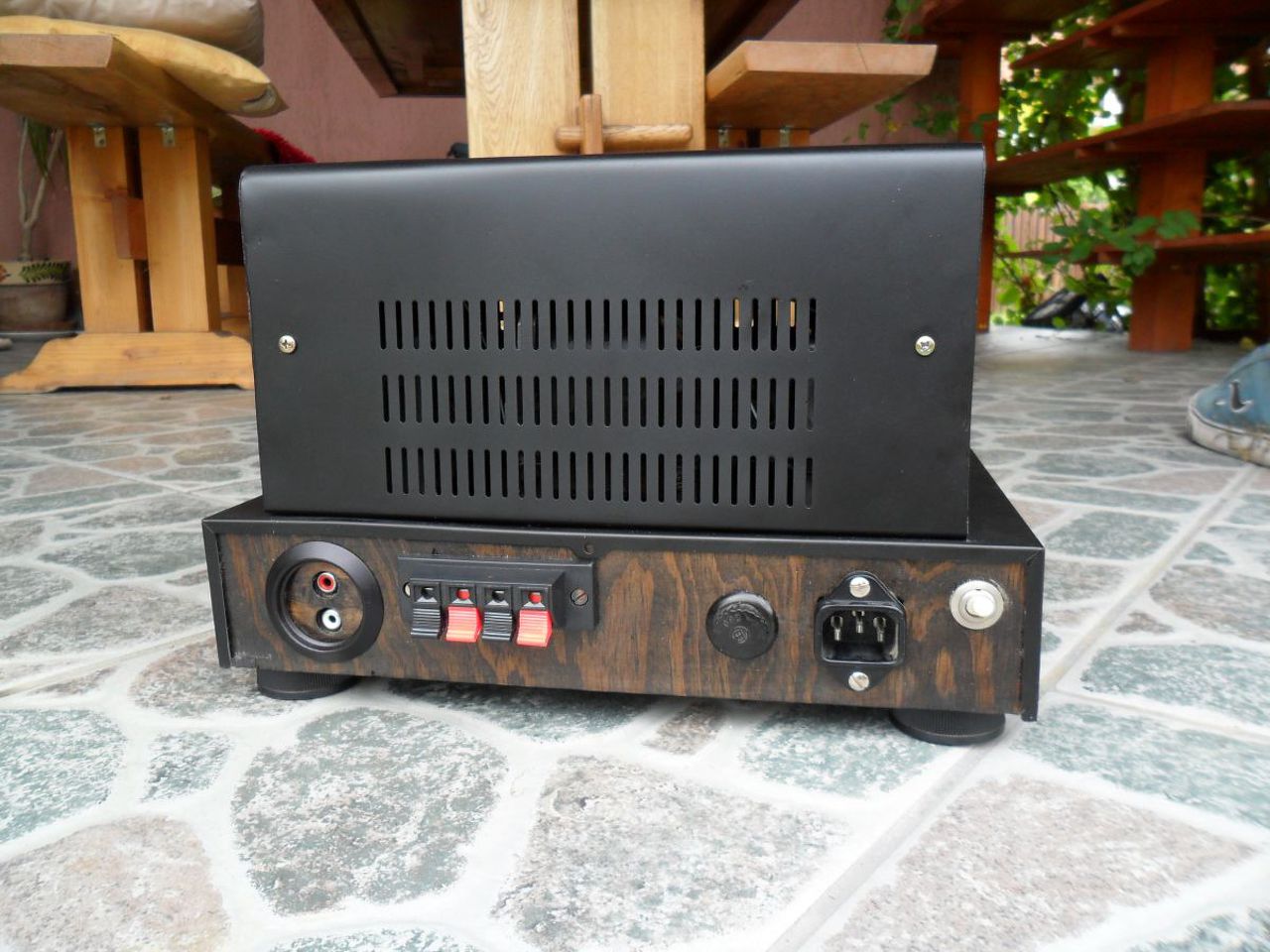

Egy kis PCL82 SE-et építgetek egy hete kb. és ma érte el a vállalható állapotát. Se az asztalosmunka, se a festés nem az erősségeim, de úgy érzem javulok. (Ennek az elődje még így nézett ki: Bővebben: Link
) A két vu méter meg van világítva két kis izzócskával, de az istennek se tudok egy normális képet készíteni félhomályban. A hozzászólás módosítva: Júl 29, 2016
Szép lett! A képek is jól sikerültek.
Ez teljesen jól néz ki!
Én még kerítenék hangerőpoti gombnak egy retro, bakelitet...Illene az összképbe. Szép, gratulálok.
Ehhez illene egy olyan hengerőszabályzó gomb ami abbol a fábol készülne mint az erősítő fa része.
Kínaiak nagyon olcsón kínálnak ilyen VU métert. Szereztem be belőle, a retro fíling miatt.
