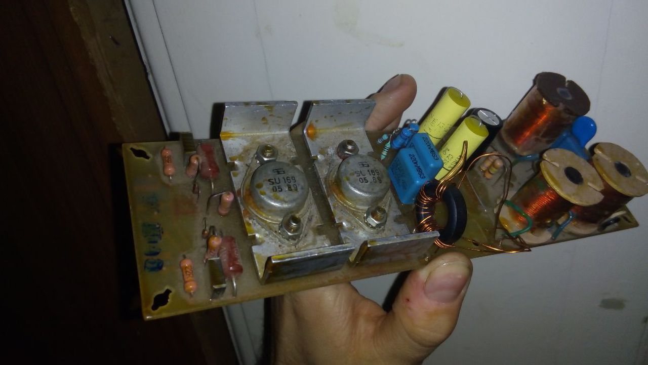

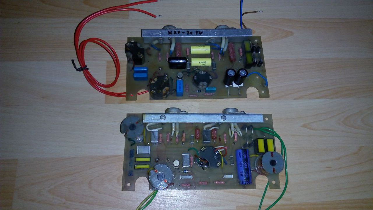

A KRT-s panelből van itthon 5db amiből hiányoztak alkatrészek mindegyikbe pótoltam (Az egyik hosszúkás működik is kiválóan a képen a kezemben) a másikból a trafó hiányzik ami a tranyókat kapcsolgatja (Ez a képen az amiben a toroid mag van állítva próbálkozásképp N3-N4 az 4-4 menet míg az N1-N2 3-3 menetet kapott). Ha ahhoz a menetszámokat meg lehetne saccolni akkor már sokkal előrébb lennék. Bár ez a kapcsolás csak Nátriumhoz jó még úgy is ha a gyújtót elhagyom mert a gyújtóval csak villog a higany, míg nélküle el sem indul a kapcsolás, mintha kellene az indulásához. (Ezek a hosszúkás panelek) A szélesebb panelek a gyári KRT panelek, ezek helyezkednek el a fentebb említett lámpában is. Ezek régebbi gyártmányok, ezek vezérlőtrafói csak 3 tekercset tartalmaznak nem 4-et. Az érdekessége ezeknek viszont az, hogy minden alkatrész hibátlan még sem hallom hogy menne a gyújtója és nem is indul el az elektronika. A kondik 320V csúcsra feltöltődnek de semmi sem történik. Néztem az alkatrészeket, Diac jó, KT505 jó, Ellenállások kondik és Tranyók is jók, Valamint a tekercsek sincsenek átütve, az is jó mind....
A működő példány ami az újabb változat (A hosszúkás panelek is ezek csak más elrendezésben) is egyben az a padlón fotózott képen látható alul, míg felette a nem működő pótolt alkatrészekkel.
Az utolsó képen a működő panel látható ennek rajzoltam vissza a nyákját a kapcsolása is itt megtekinthető.

Ma kicsit jobban szemügyre vettem az újabb gyártású 35W-os és a régebbi 70W-os ELCO előtétet. Első ránézésre ami szembetűnik a dupla pufferkondin kívül a vezérlőtrafó tekercs eltérése. Ha jól látom itt a rezgéshez a nátriumlámpát is használja mintha kapacitás volna. Ezért nem indul el feltétlen minden fényforrással. A kompaktoknál az indulást egy Diac oldja meg, de itt ha elromlik az égő nem volna szerencsés ha üzemelne üresben a cucc, így a kisülőcső is része a rezgőkörnek, ha nincs ív el sem indul. De javítsatok ki ha tévedek!

Annyit még kiderítettem az előtétekről hogy a tranyókat meghajtó tekercsek 2X12 menet 0.5 Zománchuzalból. A másik tekercset nem tudom, a régebbinél (N1) 22 ohm az ellenállása az újabbnál (N1, N2) a két tekercs összesen 3 ohm ellenállású. Szét nem boncoltam egyiket sem!
