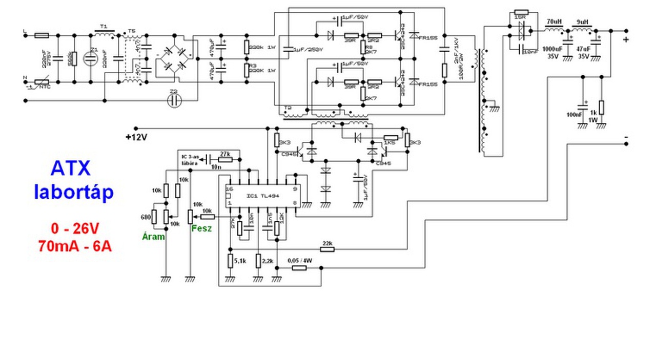

(#) pont hozzászólása Aug 2, 2016 / 9
Az alábbi kapcsolás azért készült, mert viszonylag sok időbe tellett nekem a különböző AT-s tápok visszafejtése, a labortápnak való átalakításhoz. Ennél csak a meghajtó trafó három lábát kell megkeresni, leválasztani az eredeti kapcsolásról, és persze a szekunder oldalt a szokásos módon átalakítani. Saját 12v-ot készít AC-ből, ha esetleg még segédtáp sem lenne eredetileg, erről megy a ventilátor is (a képen a bekötetlen lukak).
(#) cupika97 válasza pont hozzászólására (») Aug 2, 2016 /
Miért ilyen vékonyak a vezetékek???
(#) pont válasza cupika97 hozzászólására (») Aug 2, 2016 /
A vezérlésen pici áramok folynak. A sárgának kell majd vastagabbnak lenni egyedül, a GND a teljesítmény-ellenállásra lesz majd kötve dobozoláskor.

(#) Szárnyas válasza pont hozzászólására (») Aug 5, 2016 /
A 12V stabilizátor előtti AC valami kis trafóról jön?

(#) pont válasza Szárnyas hozzászólására (») Aug 6, 2016 /
Igen, bármilyen trafóról jöhet, kb. max 25V ac és tudjon olyan 2-300 mA-t. min.
